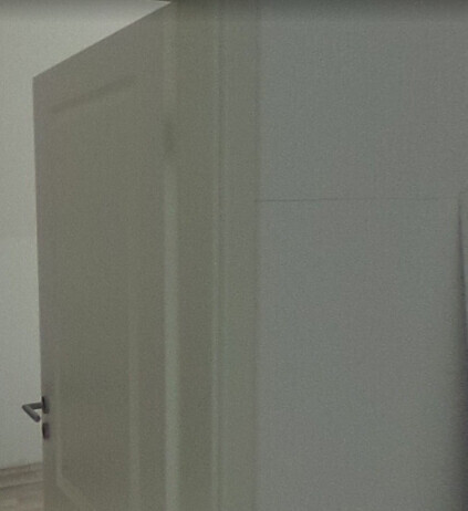

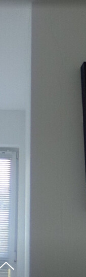

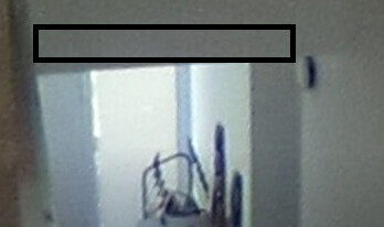

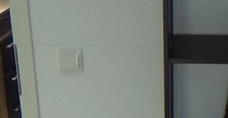

aldi1985
12.05.20 11:47
hier noch die restlichen Risse. Der Riss im Bad ist wie gesagt der Größte.
Wenn es am Ende vom Tag 1000 Euro zum beseitigen sind ist das ok.
Auf die Schnelle noch einen Gutachter durch zuschicken wird schwierig
Weisser Lichtschalter an heller Wand im Innenbereich Nahaufnahme
Weiße Innentür im Flur mit Türgriff, helles Innenraumdetail
Innenraum: linke Seite mit Fenster und Rollläden, weiße Wand; rechts beige Wand mit dunklem Rahmen.
Kleiner Innenraum mit Fenster, unscharfe Aufnahme, Gegenstände im Vordergrund.
Mycraft
12.05.20 11:53
Also ich sage es mal so. Solche Risse kannst du nicht unbedingt erwarten bei: Gasbeton, Kalksandstein, Porenbeton. Bei Poroton ist es allerdings quasi Alltag die Hochlochziegel setzen sich teilweise gewaltig(Was ich bis jetzt gesehen hatte). Nicht selten war ich in Häusern da konnte man einen halben Jahr nach dem Einzug zwischen Gipskartondecke und der Porotonwand fast einen Finger reinstecken.
Fliesen abkloppen dahinter schauen und neu. Damit sollte es eigentlich erledigt sein. Bei den anderen Räumen ist es ja eigentlich unbedenklich. Vlies aufkleben, streichen und gut.
