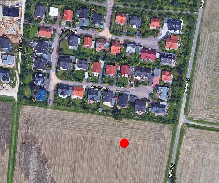

Ich sehe in der Nachbarschaft "Am Stollen" keinerlei Anhaltspunkt für ein Wohlwollen, typisch zweigeschossige "Stadtvillen" zuzulassen:

26.06.18 15:56
11ant schrieb:
Nach dem Zweigeschosser-Wunsch des TE schon - nur dummerweise teilt den der Bebauungsplan nicht: 1+ steht da.
So etwas sollte man vor Reservierung lesen.
Zwei Meter Gefälle auf die Grundstücksbreite sind auch nicht von Pappe ...
Das hab ich überlesen :/
kaho67426.06.18 16:21
Ne, ich seh da auch nix. Nur jede Menge Gauben und 3. Giebel.

26.06.18 17:51
Naja, im Neubaugebiet links von deinem Bildausschnitt, das zum vom Themenersteller geposteten Bebauungsplan gehört, sind ein paar Staffelgeschosse.
