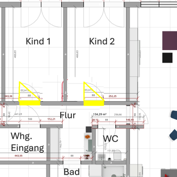

wir sind gerade in den letzten Zügen unserer Grundrissplanung und uns bei einem Punkt noch unsicher. Es handelt sich um eine Dachgeschosswohnung in einem 3-Familienhaus (Kernsanierung, Grundriss orientiert sich größtenteils an den unteren Geschossen).
Konkret geht es um die Frage: Wo die Tür für das Zimmer „Kind 2“ platziert werden soll?
Wir schwanken zwischen zwei Varianten (siehe Skizzen unten).

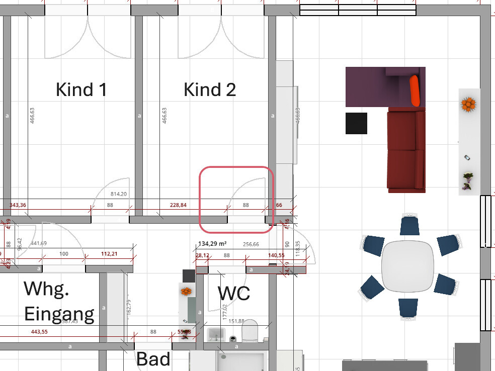

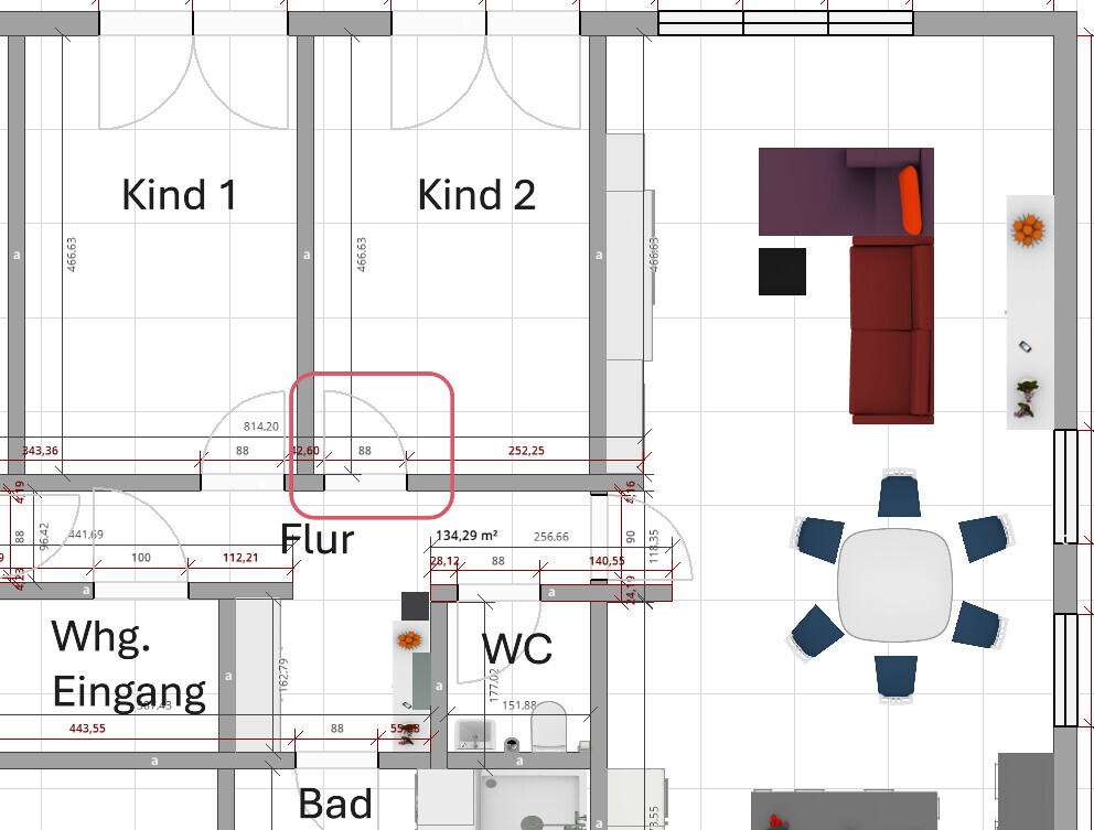

  • Variante 1: Tür weiter mittig im Flur/Eingangsbereich
  • Variante 2: Tür näher am Wohn-/Essbereich, gegenüber dem WC
Die Maßangaben in den Plänen sind nur zur Orientierung, bitte nicht zu genau nehmen.
Uns interessiert nun eure Einschätzung: Welche Variante würdet ihr nehmen und aus welchen Gründen?
Wir freuen uns natürlich auch über Beiträge zu Vor- und Nachteilen der jeweiligen Varianten, bestimmt haben wir noch nicht alles bedacht.
Noch ein kleiner Hinweis: Größere bauliche Umgestaltungen (z. B. anderer Zuschnitt der Räume) sind aus Budgetgründen leider nicht möglich.
Vielen Dank schon mal für eure Ideen und Meinungen! :)

Egal welche variante, in beiden Fällen gehört die Tür und zwa auch die des anderen Kinderzimmer von der anschließenden Wand abgerückt, sodass da ein Regal hinter Platz findet. Sonst ist der Platz vollends verloren.
Also mindestens 20, besser 30cm von der Wand abrücken.
Im übrigen gefällt mir Variante 1 besser, weil man dan nicht gleich eine Wand/eine andere Tür vor sich hat, wenn man auf den Flur geht.

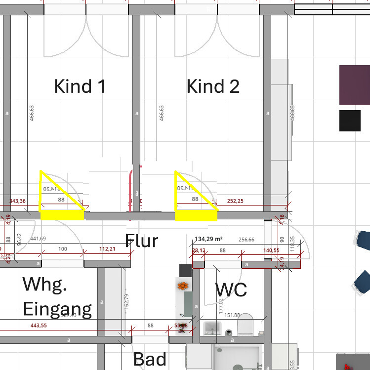

Ich würde weder Variante 1 noch 2 wählen, sondern eher so:
In beiden Fällen so, dass die Tür jeweils mind. ca. 70 cm von der jeweiligen planlinken Wand des Zimmers entfernt ist. Damit können die linken Wände jeweils frei zur Schrankgestaltung genutzt werden.
Die Zimmer scheinen ja jeweils so ca. 280/290 cm breit zu sein, dann wäre:
- 70 cm Wand
- 90 cm Tür
- 120/130 cm Wand
- 70 cm Wand
- 90 cm Tür
- 120/130 cm Wand
..und damit ideal zum Einrichten.
Ich würde allerdings Kind 1 Tür spiegeln, auch von der Lage her, wenn die Tür planunten die Wohnungstür darstellt. Beide Türen gegenüber würde ich nicht lassen.
Du meinst 70 cm von der rechten Wand von Zimmer 1? Hatte ich eben verworfen, da planoben das Fenster direkt an die Wand anschließt.
Und, für größere Möbelteile kann es manchmal recht praktisch sein, wenn direkt ggü. der Wohnungstür eine Tür liegt und man zum Manövrieren in den Raum/in die Türlaibung mit ausweichen kann.
