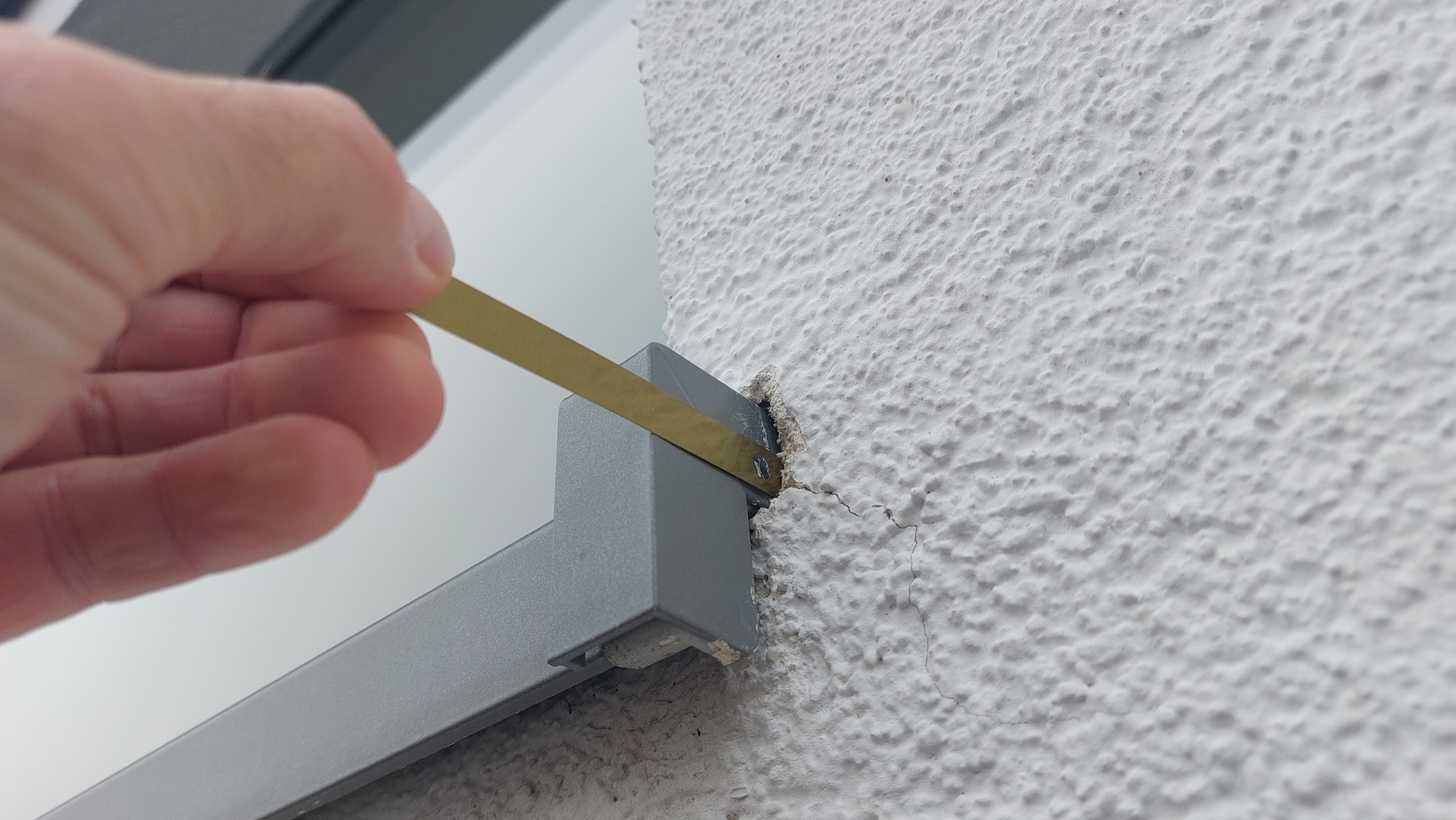

bevor die Gewährleistungspflicht ausläuft, möchte ich noch einige Punkte abklären.
Der erste Punkt betrifft die Einputzung der Fensterbänke außen.

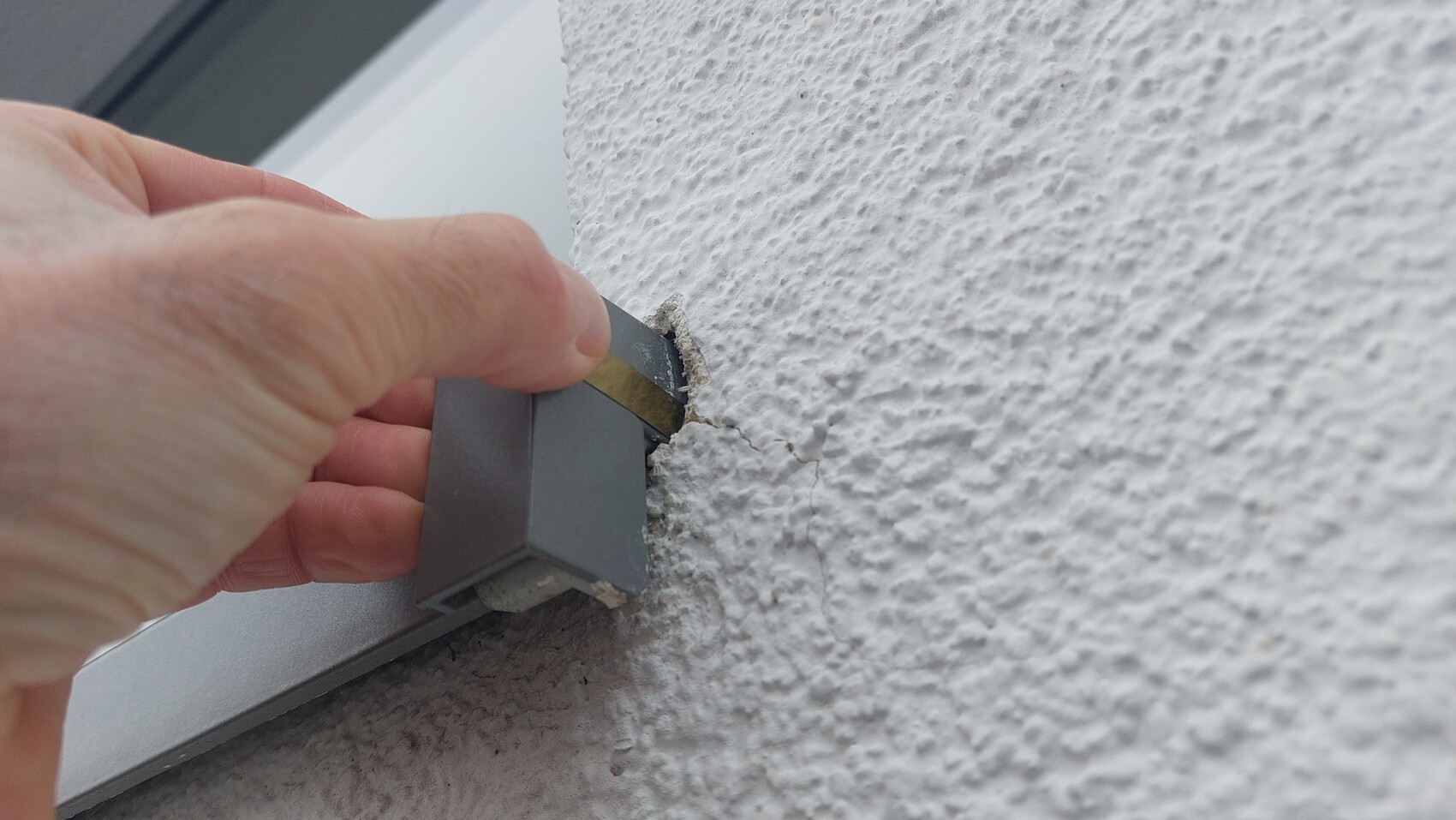

Nachdem am Ende einer Fensterbank der Putz etwas abgebröckelt ist, habe ich festgestellt, dass man dort eine dünne Blattfeder sehr weit einführen kann, siehe Fotos.
Das widerspricht eigentlich dem, was ich glaube einmal gelesen zu haben.
Ist es nicht so, dass vor dem Verputzen ein Kompriband oben und seitlich heruntergeführt über das Endstück des Fensterbank geführt werden muss?

Dann ist das mit dem Kompriband klar.
Bedarf es bei dieser Art von Fensterbrett einer zweiten Abdichtungsebene unterhalb dieses Fensterbrettes und muss der Hohlraum darunter zwingend ausgeschäumt werden?
Danke und Grüße
nordanney
Beim Holzrahmenbau gibt es die immer. Massiv (bzw. mit WDVS) nur dann, wenn ein schlagregendichter Einbau nicht gewährleistet werden kann. Beim WDVS und Gleitendstück sowie Kompriband und ordentlichem Einbau (z.B. Gewerkeloch in der Ecke nicht vorhanden bzw. fachgerecht abgedichtet) brauchst Du sie nicht.
Ob ausgeschäumt wird, kommt auch auf die Einbausituation an. Fürs WDVS gibt es z.B. so schräge Unterbaudämmung, dass man gar nichts schäumen muss. Kommt aber auf die Einbausituation an.

Wir haben massiv gebaut, Gewerkeloch muss ich noch mal schauen, Keile haben wir bestimmt nicht, muss mal schauen, was darunter ist!
