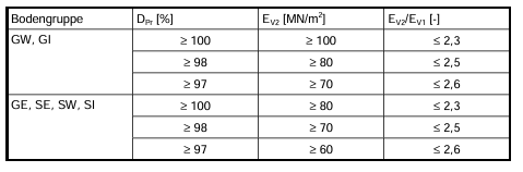

Um Kosten zu sparen, haben wir in Rücksprache mit dem GU das Abrissunternehmen auch die Erdarbeiten bzw. die Sandplatte übernehmen lassen. Nach dem Abriss des Gebäudes haben wir dazu auch ein Bodengutachten anfertigen lassen. Laut diesem ist bei uns eine Flachgründung möglich. Dazu mussten an beiden Bohrungsstellen bis zu 1m ausgehoben werden (humose Schichten und Bauschuttreste). Anschließend sollte mit Füllsand, einem Kies-Sand-Gemisch oder einem Schottermaterial aufgefüllt werden. Auf dem Planum soll anschließend ein Verformungsmodul von mindestens 70MN /qm (Verhältniswert <2,5) nachgewiesen werden.
Der Tiefbauer hat dann mit Füllsand aufgefüllt und schichtweise verdichtet. Wir haben anschließend einen dynamischen Lastplattendruckversuch durchführen lassen und es ergaben sich an zwei Stellen gemessen Werte von ca. 26 MN / qm und 34 MN / qm. Nach Rücksprache mit dem Bodengutachter hätten beim dynamischen Versuch aber mindestens 35 MN/qm rauskommen müssen. Wir haben also den Tiefbauer um ein Nachverdichten gebeten. Dies wurde jetzt auch durchgeführt und erneut durch einen dynamischen LPDV geprüft. Jetzt ergaben sich Werte von 33,5 MN / qm und 35,5 MN / qm. Ein Wert erfüllt jetzt zumindest die Minimalanforderung. Der andere ist nach wie vor zu niedrig. Schon nach Aushändigen der Ergebnisse vom zweiten Versuch reagierte der Tiefbauer sehr gereizt und meinte das müsste so jetzt in Ordnung sein. Der Wert sei viel zu hoch und er würde schon jahrelang Häuser bauen. Da hätte er nie so hohe Werte einhalten müssen.

In meinen Gutachten fordere ich für Einfamilienhaus immer die EV2 80 MN/m². Das sollte meiner Meinung nach die mindeste Anforderung sein. Wir wollen ja, dass mit dem eingebauten Material eine Proctordichte von mind. 97% erreicht wird. Bei uns in der Region wird aber auch eher ein Schotter (GW) verwendet, damit sind Werte >100 MN/m² normalerweise ohne Probleme darstellbar. So wie du das schreibst, baut ihr eher im Norden mit Sand (SE, SW, SI).
Wenn die Werte nicht erreicht werden ist keine optimale Verdichtung gegeben und Setzungen können auftreten. Ich befürchte fast, dass der Erdbauer so genervt ist, weil er wirklich alles gegeben hat und das Material einfach ungeeignet, bzw. schlecht ist.
Was helfen kann, ist das Material nochmal ordentlich wässern und ein weiteres mal nachverdichten. Zwischen dem Verdichten und dem LP Versuch sollten mind. 24 Stunden "ruhe" liegen.
Eigentlich soll auch ein statischer Lastplattendruckversuch durchgeführt werden um den Verhältniswert (Ev2/Ev1) bestimmen zu können. Dieser gibt an, wie gut das Material verdichtet wurde und ob Materialbedingt noch "Spielraum" da ist. Auf diesen wird leider oft verzichtet, da er aufwendiger und damit teurer ist... Alternativ kann ein Proctorversuch durchgeführt werden, aber auch das kostet Geld...

Ich würde es wie beschrieben mit wässern und nachverdichten ausprobieren. Mit einem SE Sand, sind eigentlich die 80 MN/m² die Obergrenze. Also mit dem Dyn die 35 erreichen und gut ist.
