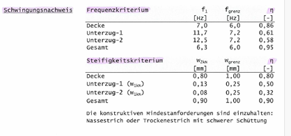

wir haben ein Fertighaus in Holzständerbauweise gebaut. Im OG (Kinderzimmer) schwingt unser Boden sehr (aktuell noch ohne Bodenbelag, nur Estrich). Dies wurde uns auch von zwei Fachkundigen bestätigt. Der Bauleiter hat uns die Statikberechnungen vorgelegt, die wir aber im Detail nicht verstehen. Kann es sein, dass die Statik in Ordnung ist und die Schwingungen trotzdem so extrem sind? Ich bekomme ein flaues Gefühl in dem Zimmer wenn jemand anders darin läuft und man spürt, wenn ein Lastwagen am Haus vorbeifährt.
Ich würde die Schwinungen gerne selbst messen. Geht das? Mit welchem Gerät?

Nö. So wie beschrieben ist das nicht normal und darf auch nicht so sein. In der Statik sollte der Schwingungsnachweis aber auch explizit erwähnt sein. Geht ja um die Gebrauchstauglichkeit.
Fazit: Statiker ranpfeifen, der hat ja dafür unterschrieben und haftet auch dafür. Adresse steht auf der Statik.

zu den Schwingungen bei Holz kann ich dir leider nicht viel weiterhelfen, ob und wieviel da zulässig ist.
Zur statischen Erklärung: der Buchstabe "n" steht für die Auslastung, sprich der Wert 0,86 steht für 86%. 1,00 bzw. 100% bedeutet maximale Auslastung des Bauteils, bevor es von der reinen Verformung zum Bruch übergeht. In manchen Gewerken ist sogar eine theoretische Überschreitung von 3% bzw. n = 1,03 als Ergebnis zulässig, wenn vorher entsprechend große Sicherheiten mit eingerechnet wurden.
Die gesamte Decke hat hier bei dir eine Auslastung von 0,95, sprich 95%. Da ist nicht mehr viel "Luft" für Abweichungen.

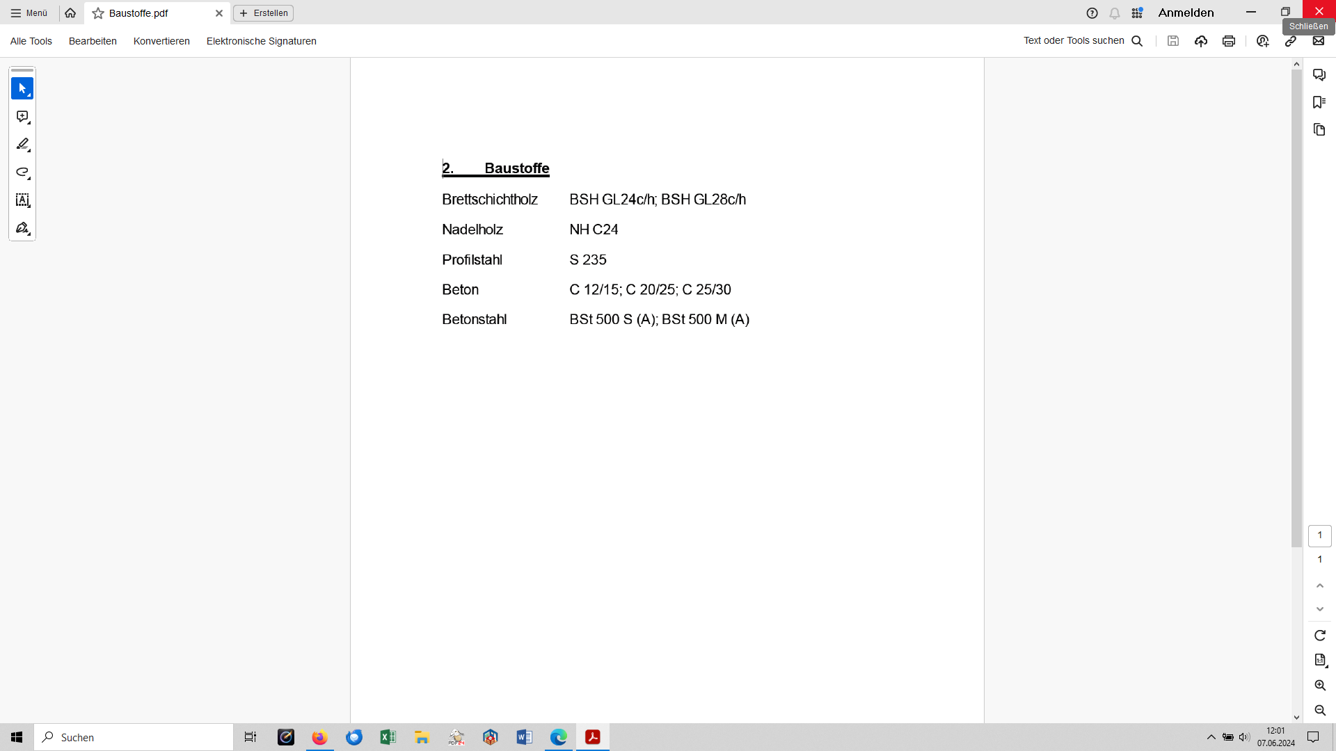

Ganz wichtig zu prüfen: Materialgüte!
In der Statik muss mal die berechnete Materialgüte zu finden sein, könnte z.B. "GL24h" "GL24c" sein. Gibt sicherlich noch weitere, mehr habe ich gerade nicht im Kopf -> Nachweis vom Fertighaushersteller anfordern, welche Güteklasse bei dir verwendet wurde

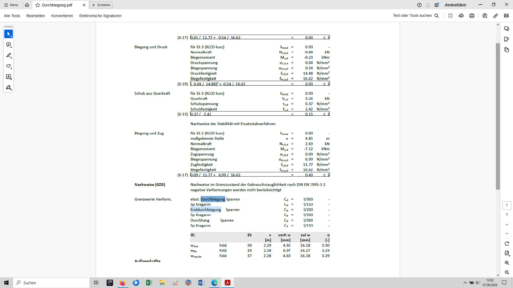

In der Berechnung sollte auch die Durchbiegung der Balken berechnet worden sein. Das kannst du prüfen, indem du z.B. im Flur einen Laser auf den Boden legst, dich mit 2 oder 3 Mann in die Raummitte stellst und vom Laser auf OK RFB misst. Bin gespannt was da raus kommt!

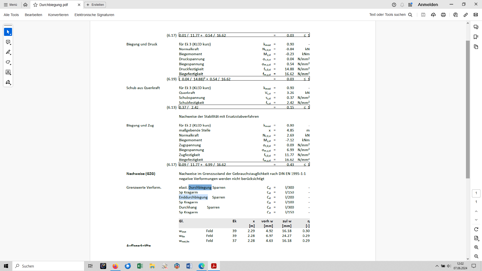

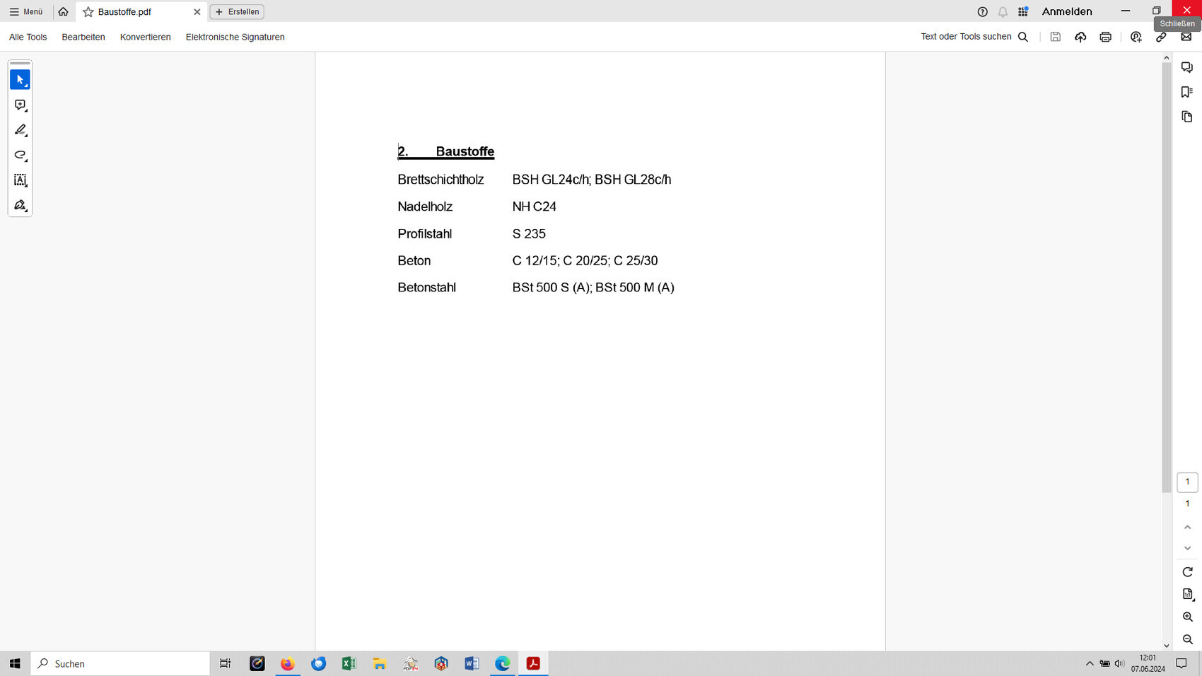

die Materialgüte habe ich angehängt, passt das so? Wobei bei den Balken in der Detailauflistung eigentlich nur GL 24c verbaut wurde. Ist das O.K.?
Durchbiegung der Balken ist berechnet, könntest du bitte auch einen Blick darauf werfen.
