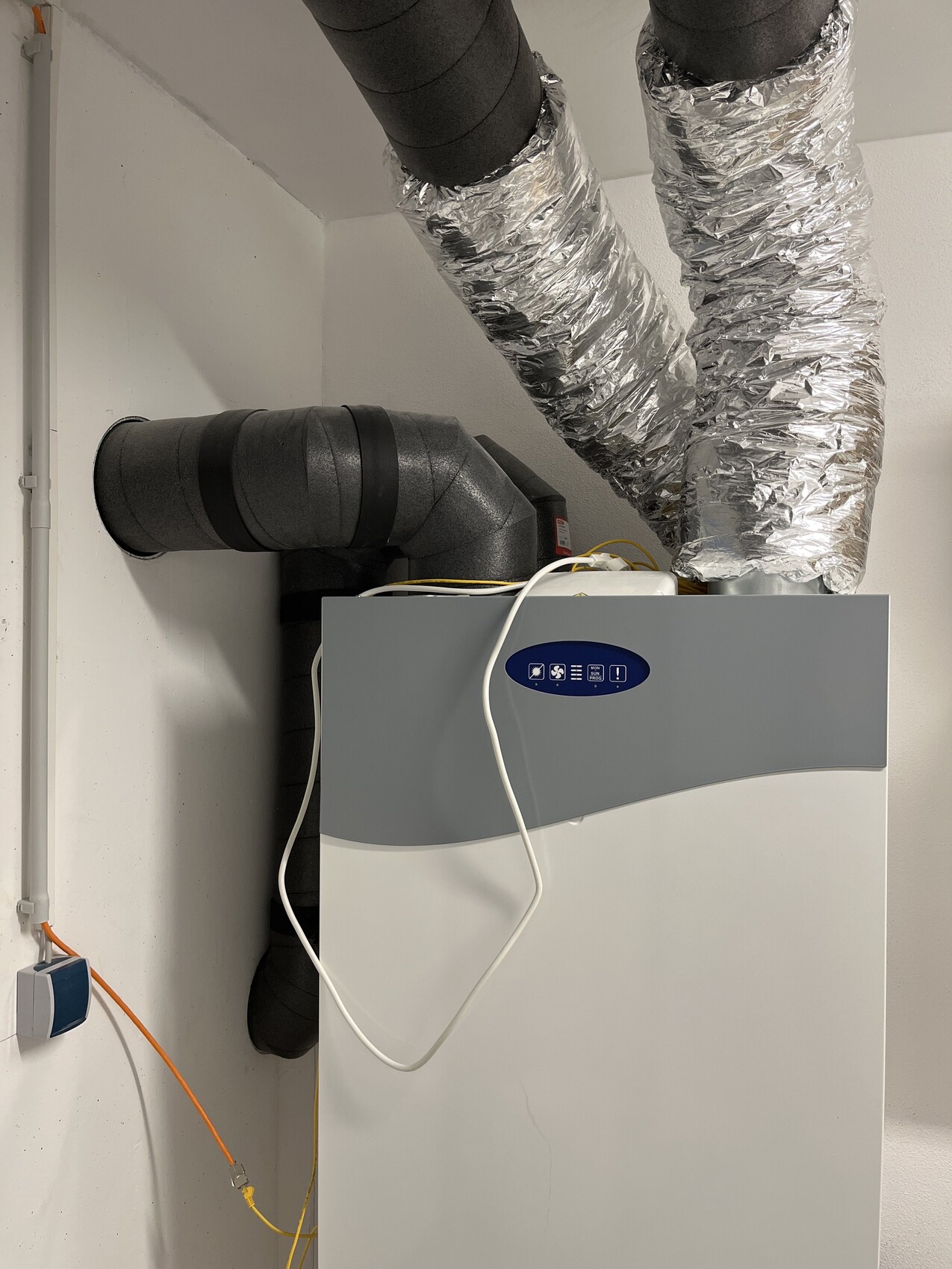

Unsere zentrale Lüftungsanlage (valiant) läuft seit 6 Monaten. Neubau KFW55. Wärmetauscher
Die Zukunft erfolgt über einen 25 Meter langen Erdkollektor/Luftbrunnen und die Abluft geht nach außen.
Am Beginn der Zuluft ist ein „Metallpilz mit zusätzlichem Filter“.
Wir hatten im Oktober bemerkt, das Zuluft und Abluft vertauscht waren. Es tropfte unten aus der Anlage Wasser. Nach Tausch der Schläuche war das Problem behoben.

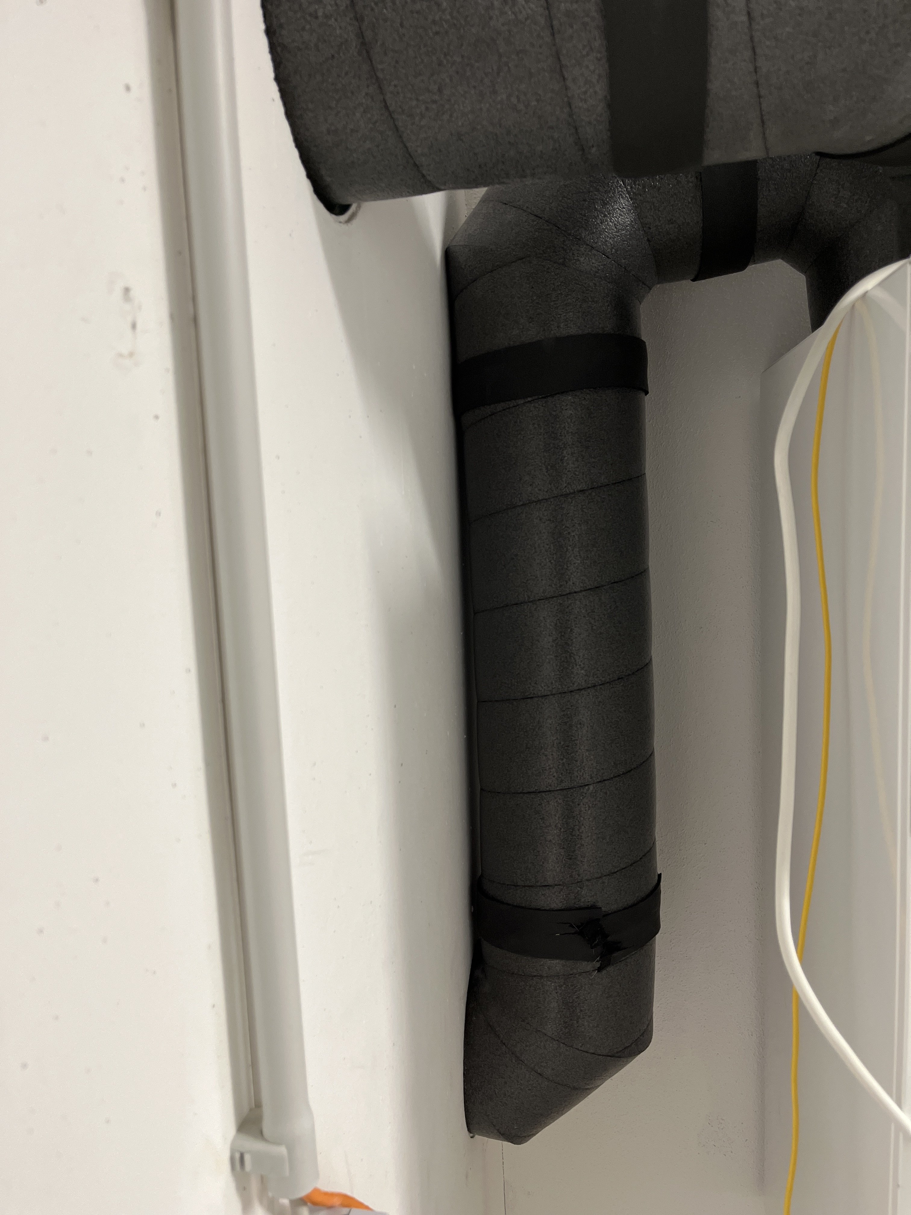

Weiterhin tropfte regelmäßig Wasser aus der Zuluftleitung - Übergang zum Anschluss an der Wand. Hier soll eine Kondensat Abscheidung helfen (90 Grad KG Bogen mit Schlauch und Loch unten, der in eine Hebeanlage führt). Noch nicht eingebaut.
Heute habe ich das Rohr mal vorsichtig aus der Wand entfernt und es schossen ca. 200 Liter Wasser raus. Rohr schnell wieder drauf (sicher nochmal die gleiche Menge im Erdkollektor) und Wasser aufgesaugt. Bautrockner nochmal an.

Ein Foto der Situation würde weiterhelfen.
War das Erdrohr denn jemals trocken oder läuft der ganze Regen da rein?
Zuluft/Fortluft als gedämmtes Rohr ausgeführt oder kondensiert da Luft außen?

Ich glaube tatsächlich, dass das Endrohr seit Betrieb nie richtig trocken war.
Ich habe nochmal mit 3 Bekannten gesprochen und die meinten, bei deren Anlage ist alles trocken.
Regen könnte natürlich ein Thema sein. Der Zulufteinlass ist im Westen und dort ist immer mal wieder einiges an Wind, der den Regen evtl. unter die Lamellen drückt.
