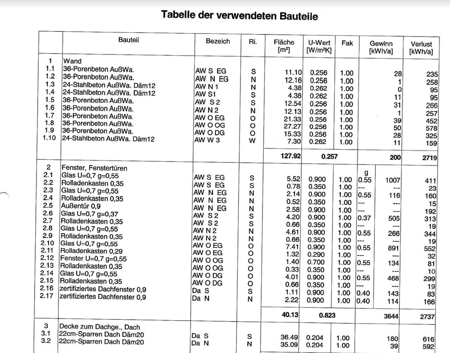

1. Wir haben einen Energieausweis erhalten in welchem die Dachfenster mit einem UW Wert von 0,9 ausgewiesen sind. Diesen Wert haben nur 3-fach verglaste Fenster. Verbaut wurden uns 2-fach verglaste Fenster. Nachdem wir diese reklamiert haben, hat der GU uns einfach einen neuen Energieausweis mit einem UW Wert von 1,3 gesendet, dies sind 2-fach verglaste Fenster.

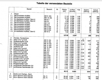

Zu Punkt Nummer 1, wir haben eine Baubeschreibung erhalten. Im Anhang der Auszug zum Thema Dacheindeckung sowie der erste Energieausweis. Nach Rücksprache mit Velux gibt es GGL Fenster welche diesen UW Wert erfüllen. Dies hatte ich ihm gesendet und folgende Antwort erhalten:
Hiermit weise ich Ihre Mängelanzeige im vollen Umfang zurück. Der Wärmeschutz ist vom Architekten berechnet wurden und er haftet auch in jedem Fall , Sie können ihn auch gern zu diesem Punkt kontaktieren.
Genau diese Dachflächenfenster, die in Ihrem Haus montiert sind ,sind die richtigen.
Sie dürfen die Punkte in der Baubeschreibung nicht vermischen Dachflächenfenster sind in der Pos. Dach benannt da ist auch keine Verglasungsart festgelegt dies wird mit dem Wärmeschutz geregelt
Pos Fenster beschreibt nur die Fenster und Fenstertüren wie auch beschrieben Kunststoff weiß und außen Anthrazit ,als dreh/ kipp macht sich schlecht auf dem Dach.
Dazu hat er uns dann einen neuen Energieausweis gesendet.
Tabelle der verwendeten Bauteile mit Bezeichnungen, Fläche, U-Wert.
