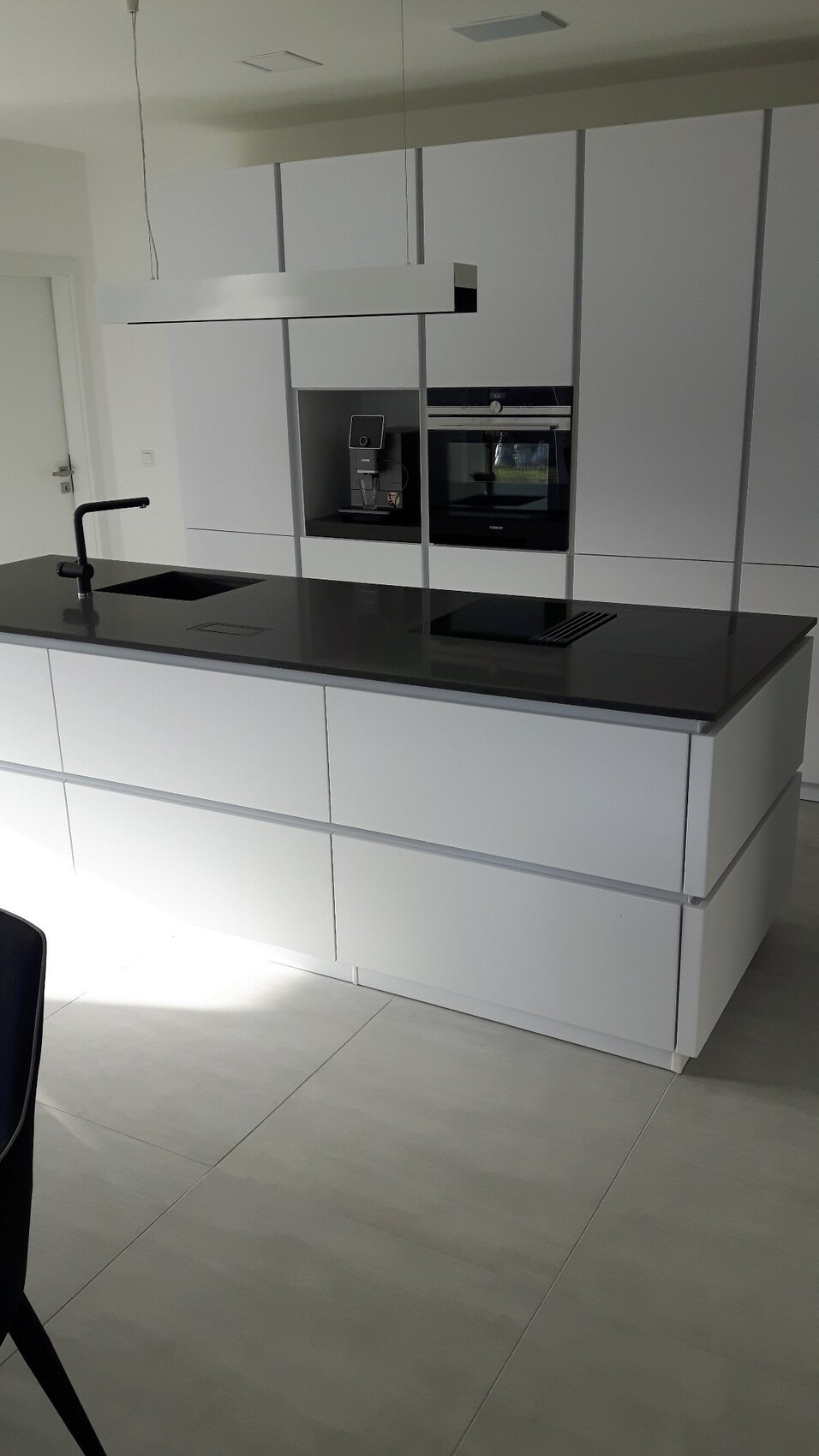

ich habe mir mehrere 20 x 20 cm Einbau LED Strahler/Paneele verbaut. Sieht man oben links neben dem LP.
Sind fast völlig bündig um machen ein helles Licht. Ich kann die Farbtemp.in drei Stufen einstellen. Habe ich in mehreren Räumen verbaut.Vorher vom Trockenbauer die Löcher schneiden lassen. Dann ging die Installation in windeseile.
Moderne weiße Küche mit dunkler Insel-Arbeitsplatte, Spüle und Backofen.
