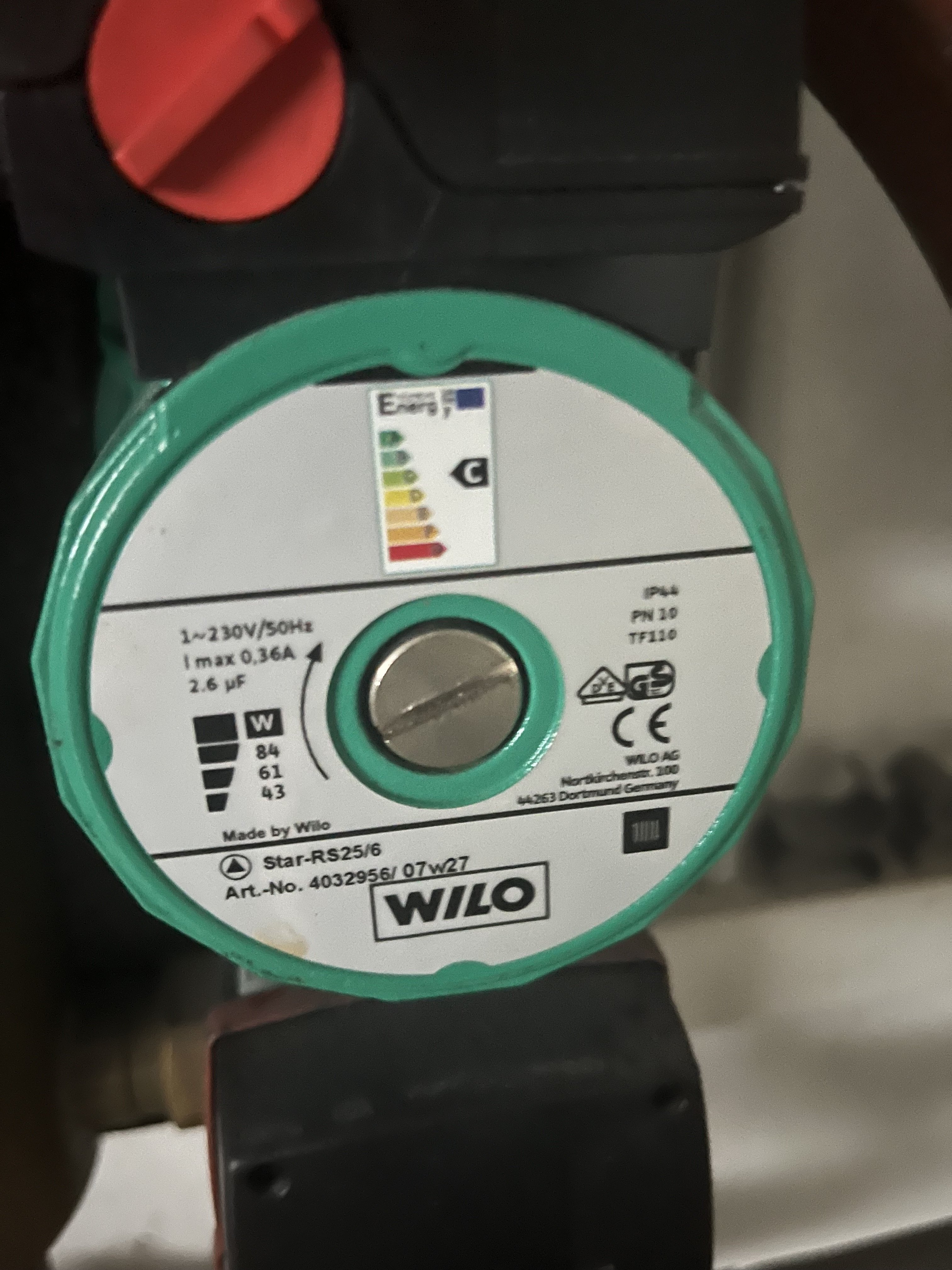

Hallo zusammen, ich modernisiere aktuell unser Haus. Aktuell beschäftigt mich die Frage, was alles Energieeffizient umgebaut / erneuert werden sollte.
Gasheizung Brennwert ca 10
Jahre alt, Fußbodenheizung UG , Heizkörper OG.

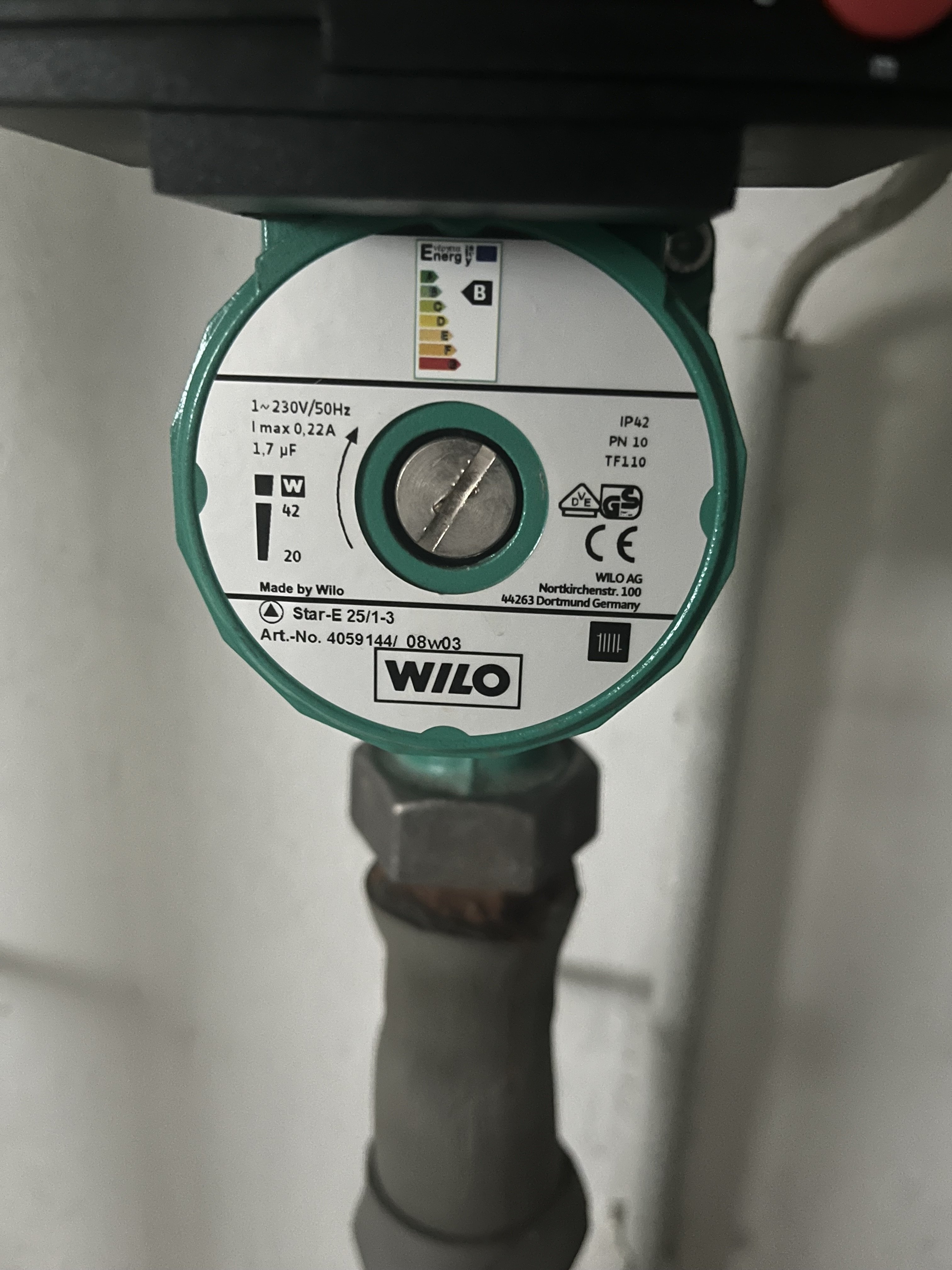

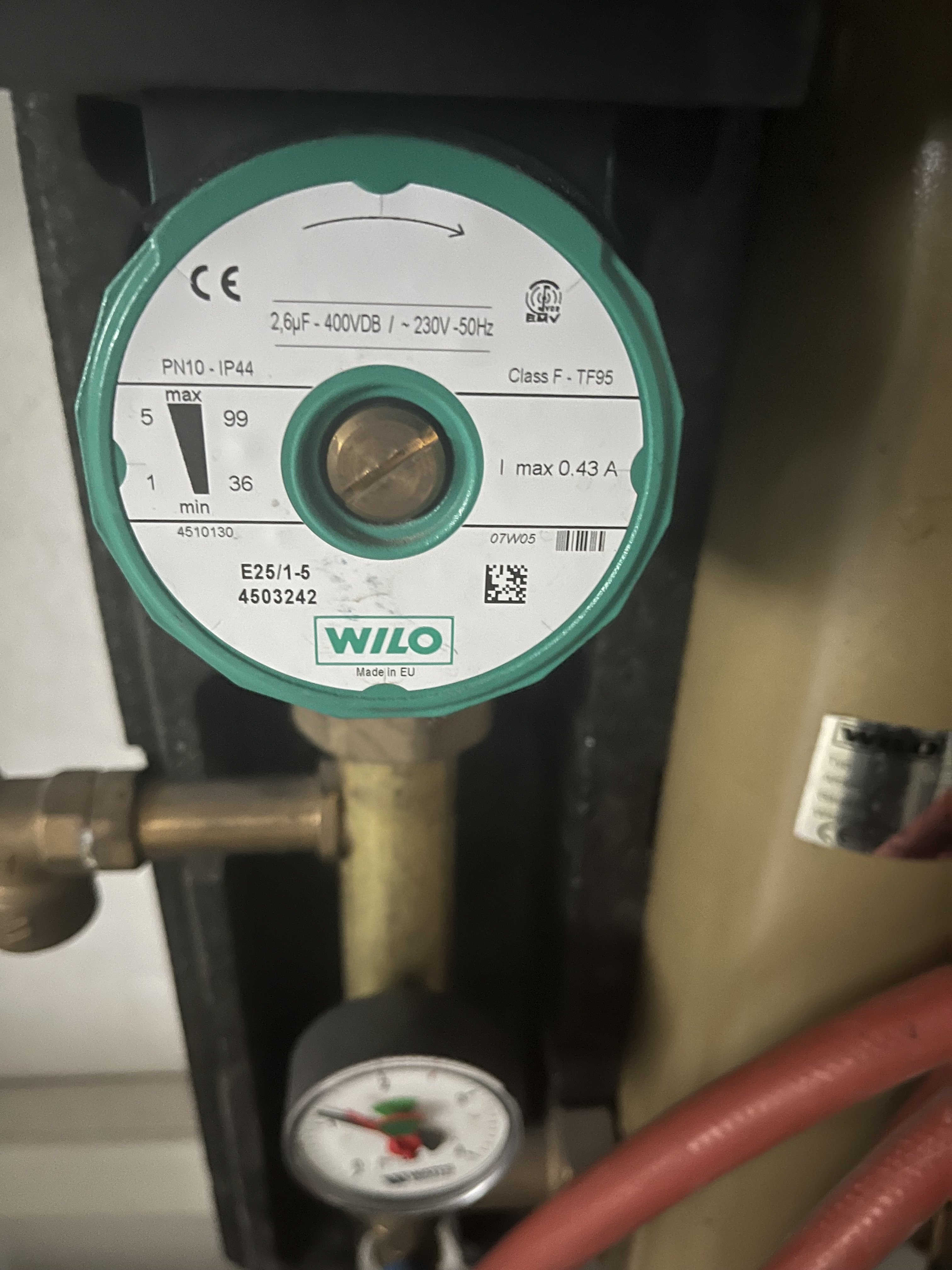

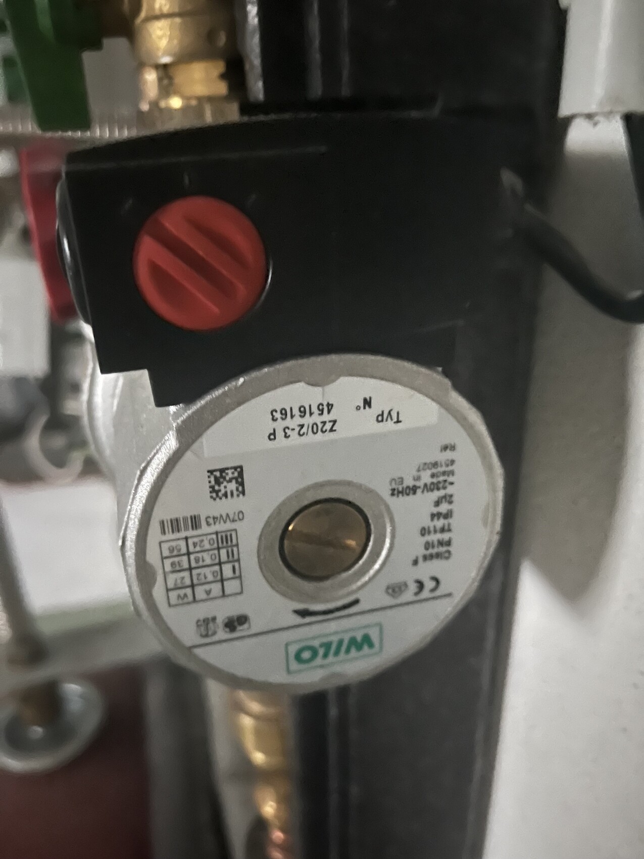

Es sind 4 Heizungspumpen von Wilo verbaut, plus eine Pumpe für die Solarthermie.
die Pumpen sind funktionsfähig , aber laut Sanitär Typ nicht mehr zeitgemäß . Empfiehlt dab Evosta 3 als Pumpen.
Sollte hier investiert werden? Ist der Umbau teurer , bzw welche Pumpen könnt ihr empfehlen?
diese sind aktuell eingebaut :
Danke und Gruß

Dann rechne doch mal grob durch. 35W gespart pro Pumpe bei ca. 150 Heiztagen im Jahr -> 126kWh im Jahr. Bei 30Ct also 38€ im Jahr gespart.
Nach 5 Jahren hast du die 200€ also knapp wieder drin.

kannst du sagen, welche neuen Pumpen ich kaufen muss, damit ich meine Alten austauschen kann?
also
Auf was muss ich achten, Bezeichnung ?
Danke :)
