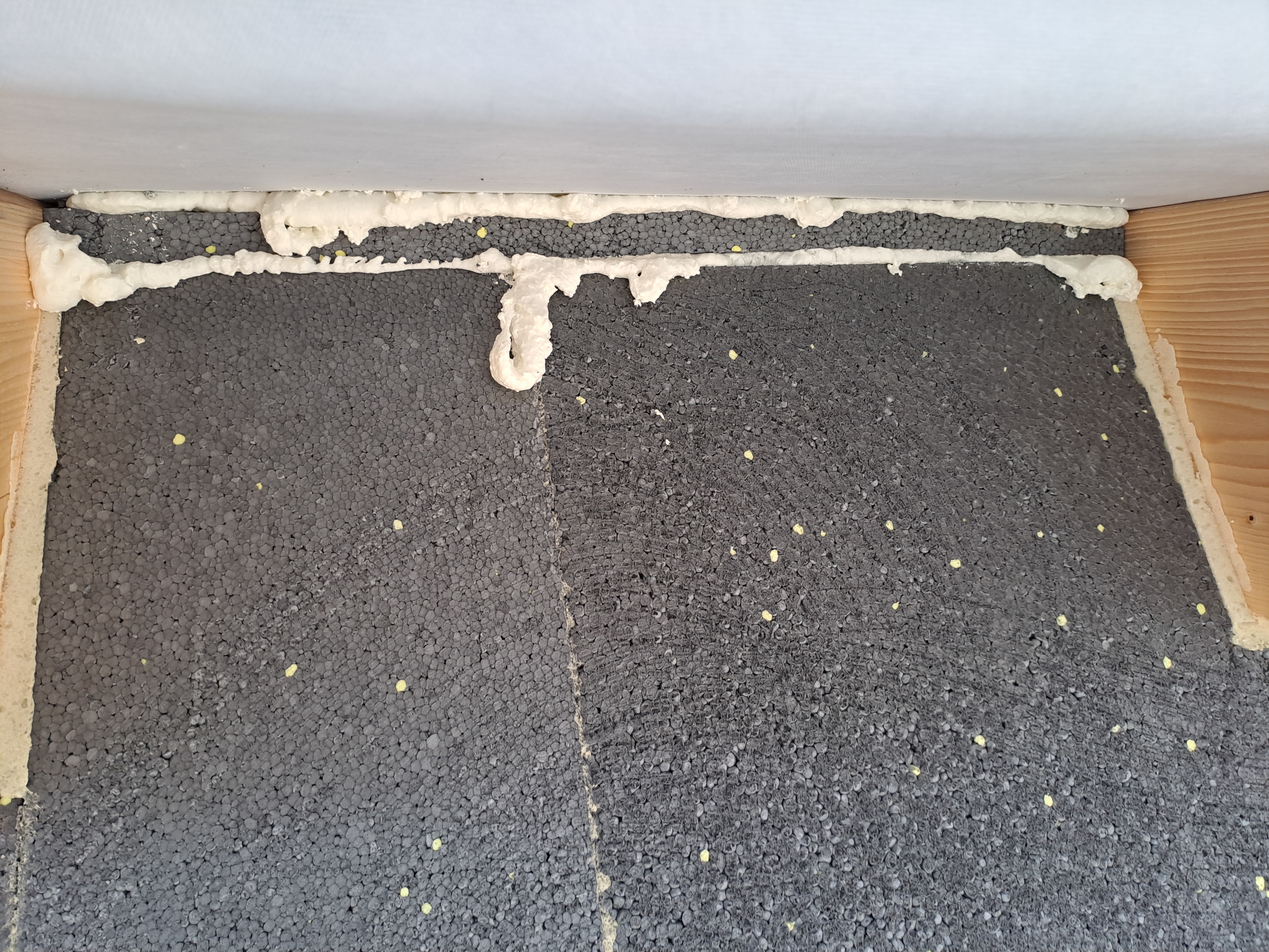

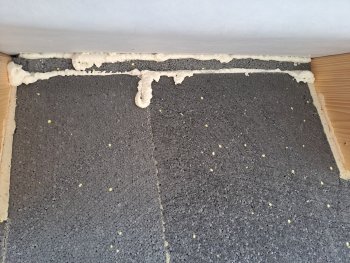

wir bauen gerade ein Haus mit WDVS, wir sind der Meinung das unser Übergang zwischen Dach und Mauerwerk nicht richtig ist. Wir sollen ein Warmdach auf unserem Bungalow bekommen.
Aktuelle Situation die uns sehr misstrauisch stimmt.
Siehe Bilder:
Das kann doch nicht richtig sein oder?
Wie sollen sie es hinterher vernünftig verputzen fragen wir uns?
Aktuell kommen wir nicht mehr auf eine Lösung mit dem Bauunternehmen!

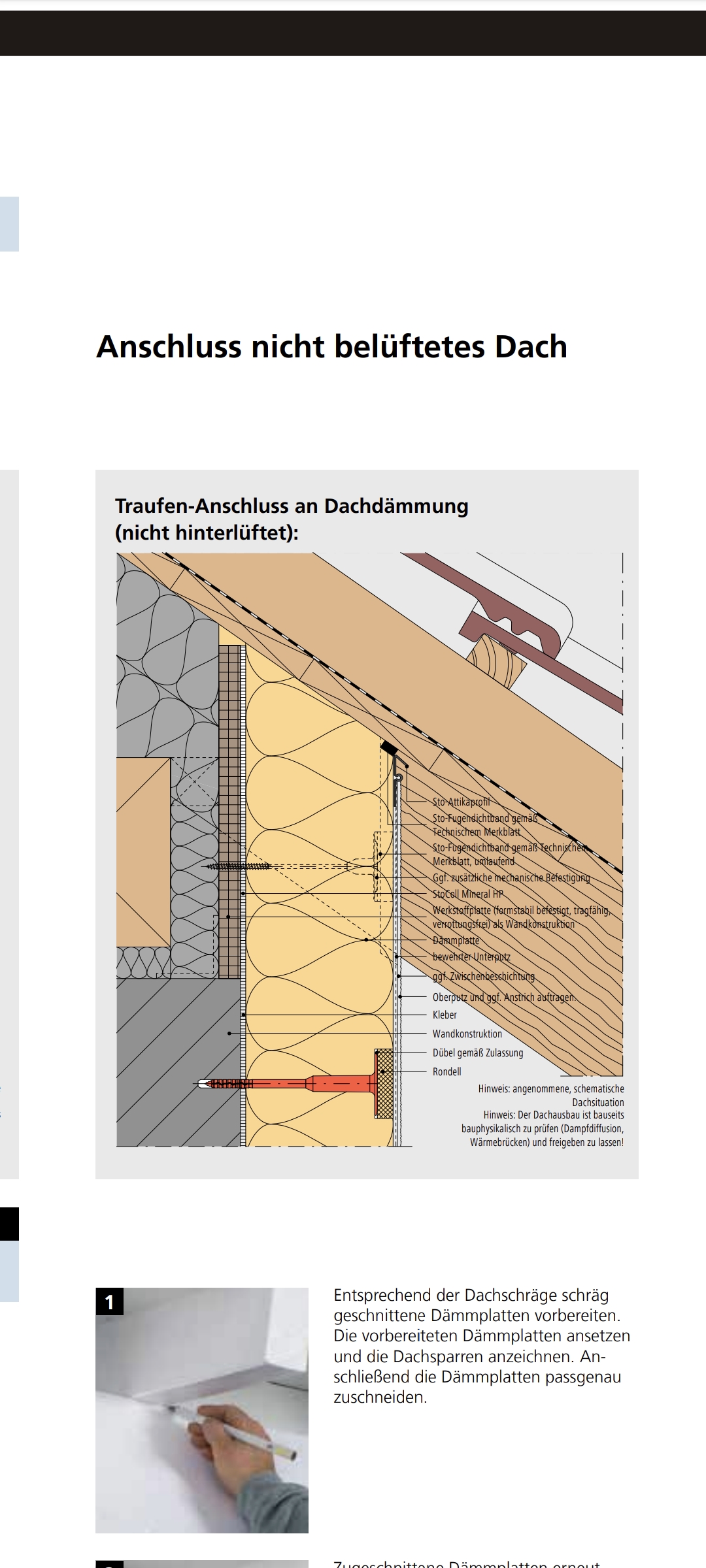

Wir haben auf den Dachsparren auch keine Holzschicht, wie auf dem Bild von sto (Dämmungshersteller) zusehen ist.
Wie muss ein Warmdach im Übergang zwischen Dach und Mauerwerk dicht gemacht werden?
Leider finde ich nichts dazu im Netz, abgesehen von der Zeichnung von STO.

Na was hast du denn bestellt? Aufsparrendämmung heißt Aufsparrendämmung. Wenn keine drauf ist wird das Dach wieder abgedeckt und neu ausgeführt. Du bezahlt ja die Dämmung auch.
Die WDVS Ausführung ist Pfusch am Bau. Warum wird das Styropor nicht passend geschnitten und eingesetzt. Dauert wohl zu lange.
Verputzen kann man das schon ordentlich. Eine Wirksame Dämmung sehe ich dort aber nicht. Hat die ausführende Firma überhaupt einen ordentlichen Styroporschneider? Danach solltest du mal kucken.
Jedenfalls würde ich schnellstens verputzen, sonst nisten sich die Vögel ein. die mögen sowas und pickern in kürzester Zeit das Styropor weg.
Wahrscheinlich werden sie es von hinten noch ausschäumen. Wenn der putz drauf ist sieht man nichts mehr.

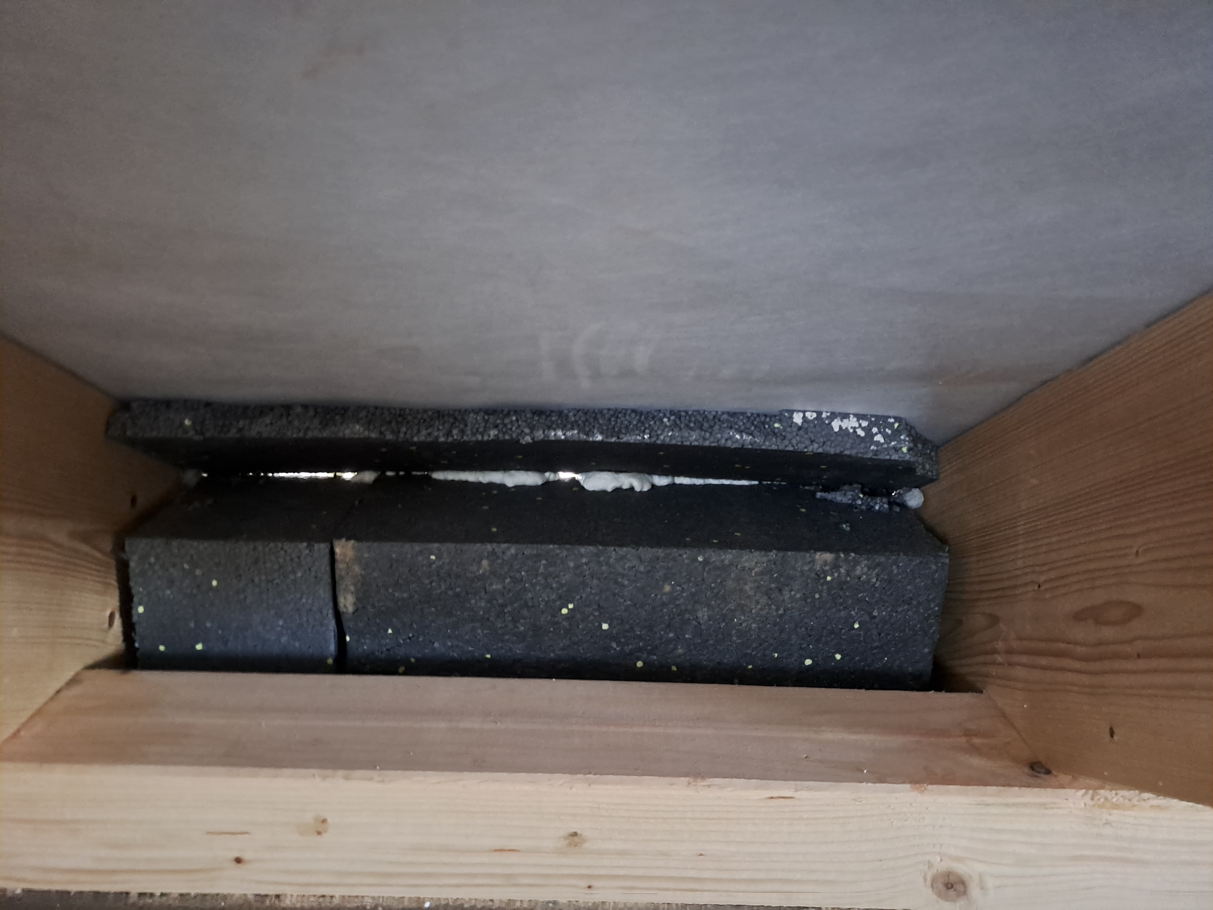

Bestellt ist eine Zwischensparrendämmung, die aber so ausgeführt ist, daß die hinterlüftung beim Dachziegel stattfindet meiner Meinung.
Da die Dämmung und der Dachsparen gleich hoch sind und gleich mit Dampfsperren zugemacht werden sollen.

Warum hat die Firma nicht einfach mit einer Schmieche den Winkel gemessen, einen Keil geschnitten und eingeklebt? Dann wäre es ordentlich gewesen. Wahrscheinlich wird die Baufirma den offenen Bereich zwischen Dämmung und Dachschräge noch ausschäumen. Dann ist das auch in Ordnung.
