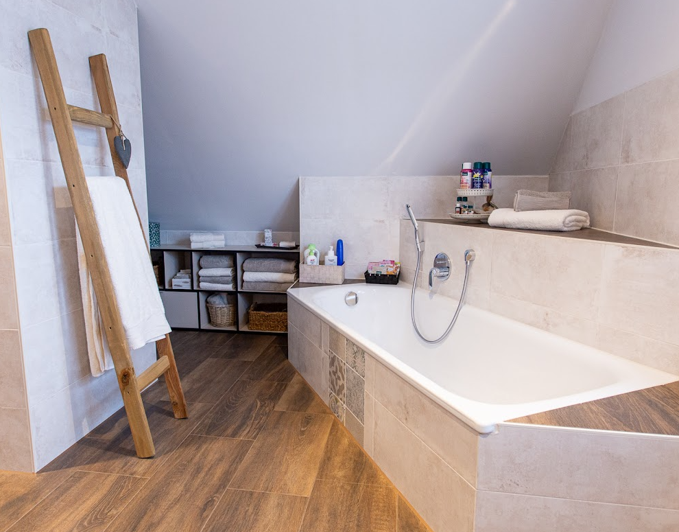

Ich habe eine Frage zur Sanitär-Ausstattung. Wir kaufen eine Kaldewei Saniform Plus 375-1, in 180x80 Größe.
Dazu bestellen muss ich : Füße und Ablaufgarnitur.
Die Armatur kommt von meinem Bauunternehmer / Sanitär.
Nun hatte der BU als Standard in seinem Vertrag eine Aufputz-Armatur. Ich nehme an, dass die Aufputz-Wannenarmatur auch den Einlauf beinhaltet. Zumindest finde ich nur solche. Wir haben mit dem BU jetzt vereinbar, dass er uns stattdessen die Unterputz Grohe EH-Wannenbatterie EUROSTYLE C liefert.

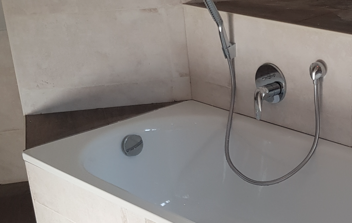

Das ist die auf dem Foto - so sah es in unserem ersten Haus aus, so soll es in unserem zweiten Haus wieder aussehen. =)
Nun hatten wir damals den Wasserzulauf dort wo auch der Überlauf ist. Das Wasser kam also aus dem silbernen Überlauf-Teil raus. Das ist nicht nur stylish sondern auch ideal vom Komfort - läuft kein heißes Wasser über's Bein wenn man nachlaufen lässt. I love it.
Nun frage ich mich aber: welche Garnitur hatten wir damals im alten Bad?
Ich habe gesehen es gibt von Kaldewei (also dem Wannenhersteller) 2 verschiedene die zu der Wanne passen sollen.
- Kaldewei Comfort-Level Ab- und Überlaufgarnitur Standardlänge - zu 170€
- Kaldewei Professional Comfort-Level Plus Ab- und Überlaufgarnitur, integrieter Füllfunktion, Standard- zu 412€
Dann gibt es von einem anderen Hersteller noch:
- Viega Multiplex Trio Funktionseinheit 6161.52 Ab-Ein- und Überlaufgarnitur Normallänge - zu 80€
(da muss man dann die Abdeckungen nochmal extra kaufen zu 85€ - insgesamt also 165€)
Nun bin ich etwas überfragt, was nehmen. Ich gehe davon aus das Teil von Kaldewei für 170€ ist auf jeden Fall falsch, da es keinen Einlauf hat.
Muss ich dann das Teil von Kaldewei zu 412€ nehmen? Oder tut es auch die Version von Viega?
Wie kann ich sicherstellen, dass das kompatibel ist?
Ich glaube im alten Haus hatten wir da auch einen alternativen Hersteller. Zumindest stand auf dem Drehteil nicht "Kaldewei" drauf.
Ich hab' leider wenig aussagekräftige Bilder aus der Bauphase. Vielleicht erkennt ja jemand was oder kann weiterhelfen?

Viega ist die beste.
Deshalb: Viega auf jeden Fall
