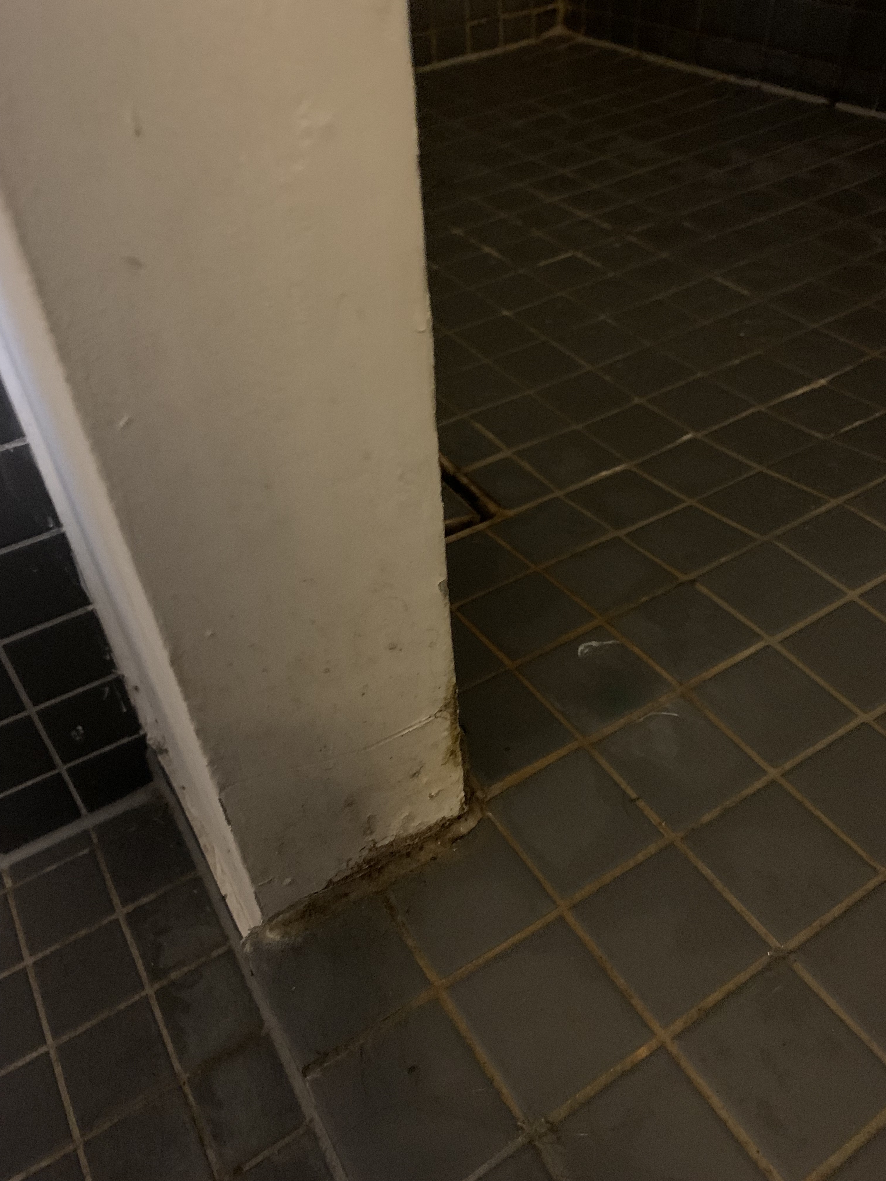

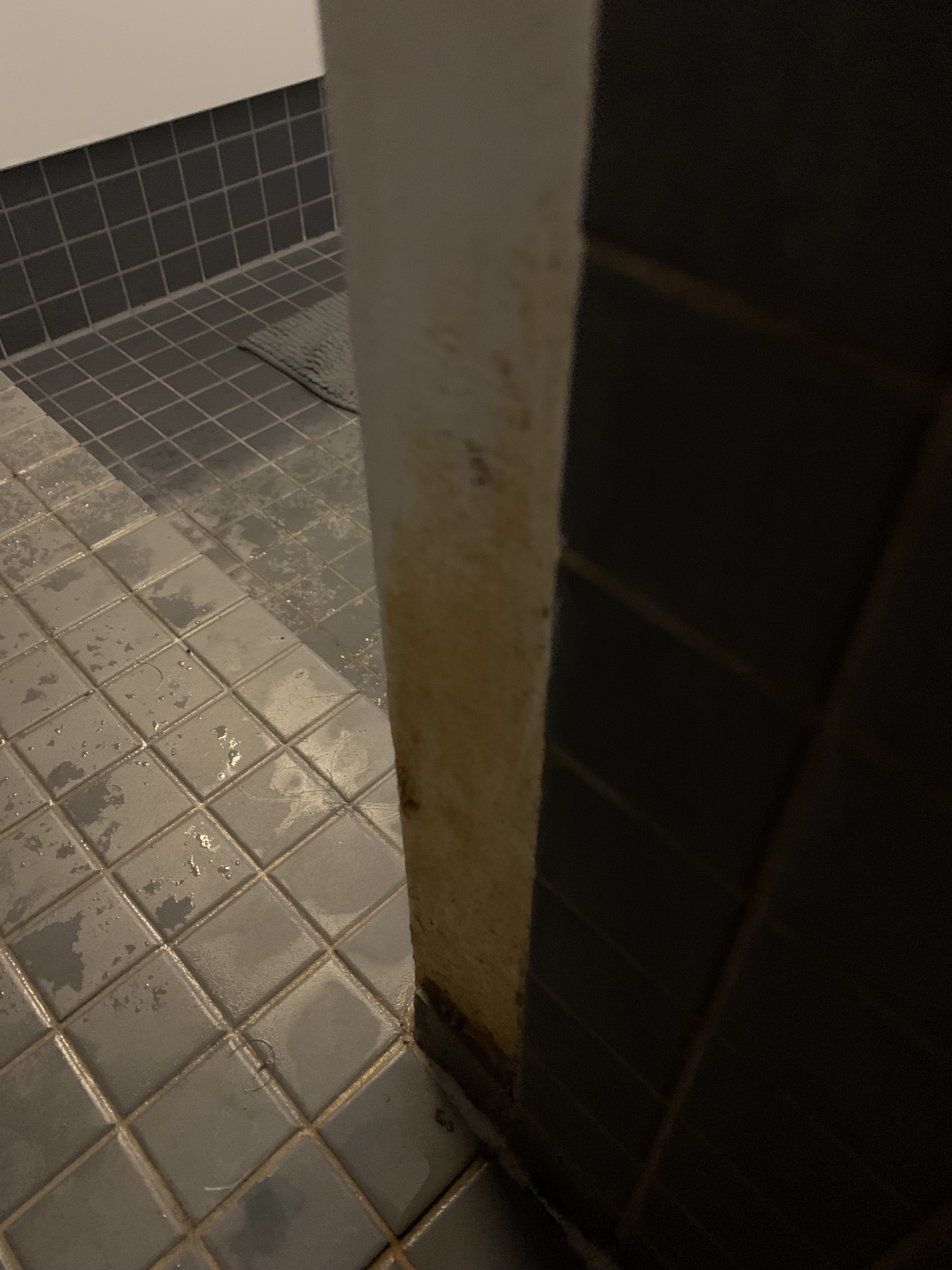

im Bad habe ich ein Stelle an der die Wand beim Duschen immer mal wieder leicht nass wird; mit der Zeit tut das der Wand sichtlich nicht gut. Sie wird gelblich und bröckelt.
Ich dachte an sowas wie Ultrament Wasser Stopp 2in1 (Farbe und Abdichtung in einem).
Taugt das?
Alternativ vielleicht Elefantenhaut oder Bootslack?
Andere Empfehlungen?
Dankeschön!

du hast doch hübsche Fliesen auf dem Boden, ziehe die doch einfach 30-40cm hoch um diese Wand und Ruhe ist.
Natürlich vorher Untergrund vorbereiten (Putz ab?, erneuern, 2x Dichtanstrich, Fliesen)
Kann man gut selber machen ;-)
Vielleicht hast du ja noch ein paar Ersatzfliesen oder du kaufst passend konstraststarke dazu.

Ich hab nun mal mit Ultrament Wasserstopp gestrichen; das scheint bereits zu helfen.
Kann man über solche Farbe von Ultrament an besonders beanspruchten Stellen nochmal mit Elefantenhaut drüber gehen?

Ultrament Wasser Stopp 2in1 ist eigentlich nicht dafür gedacht. Funktionieren tut es auch. Ist aber eher für blanken Beton, Estrich…
Mit Haftgrund laut Datenblatt auch überstreichbar. Also am besten den passenden Ultrament Hauftgrund drauf und überstreichen.
