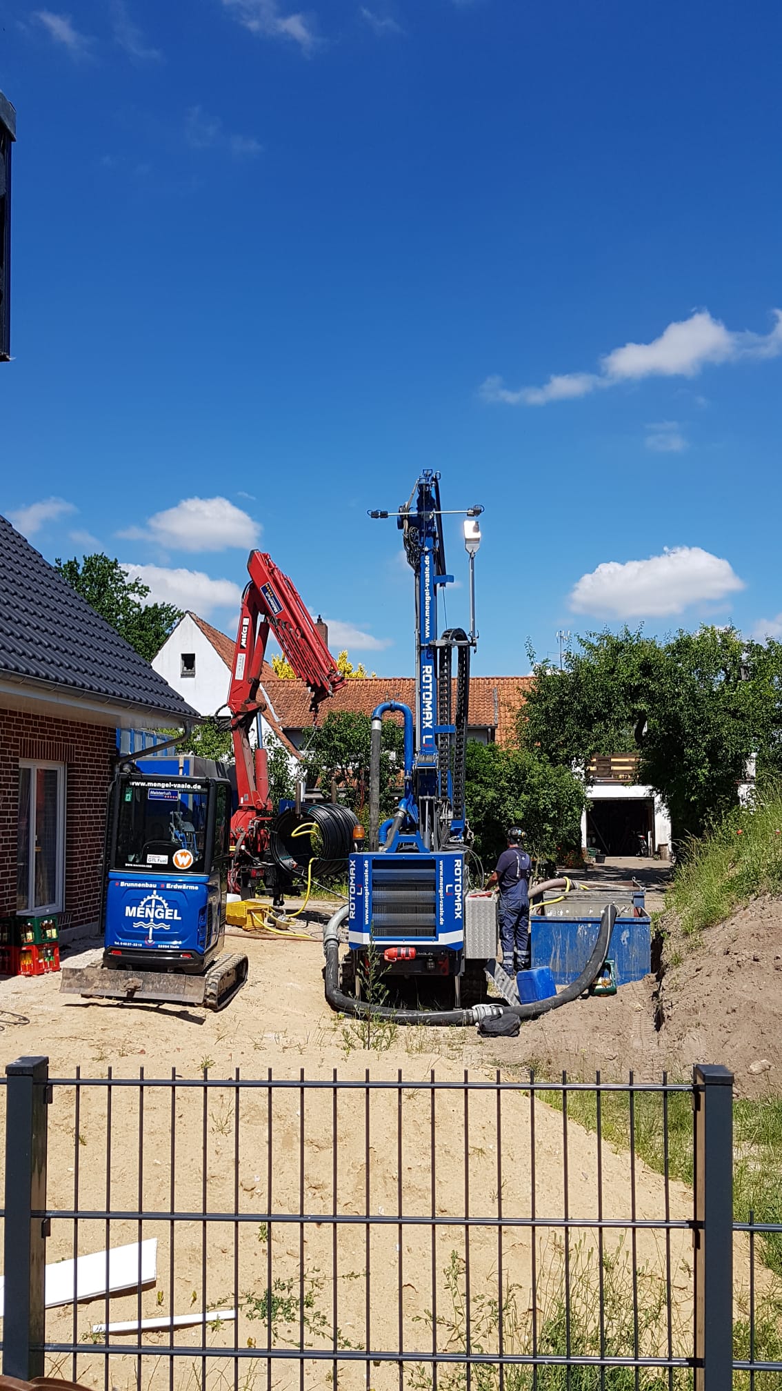

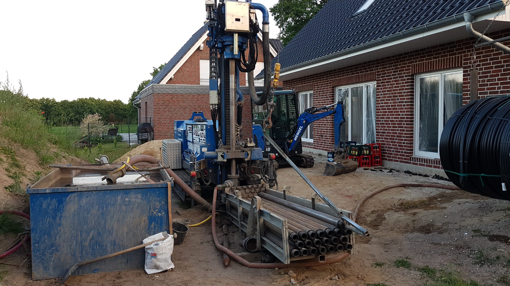

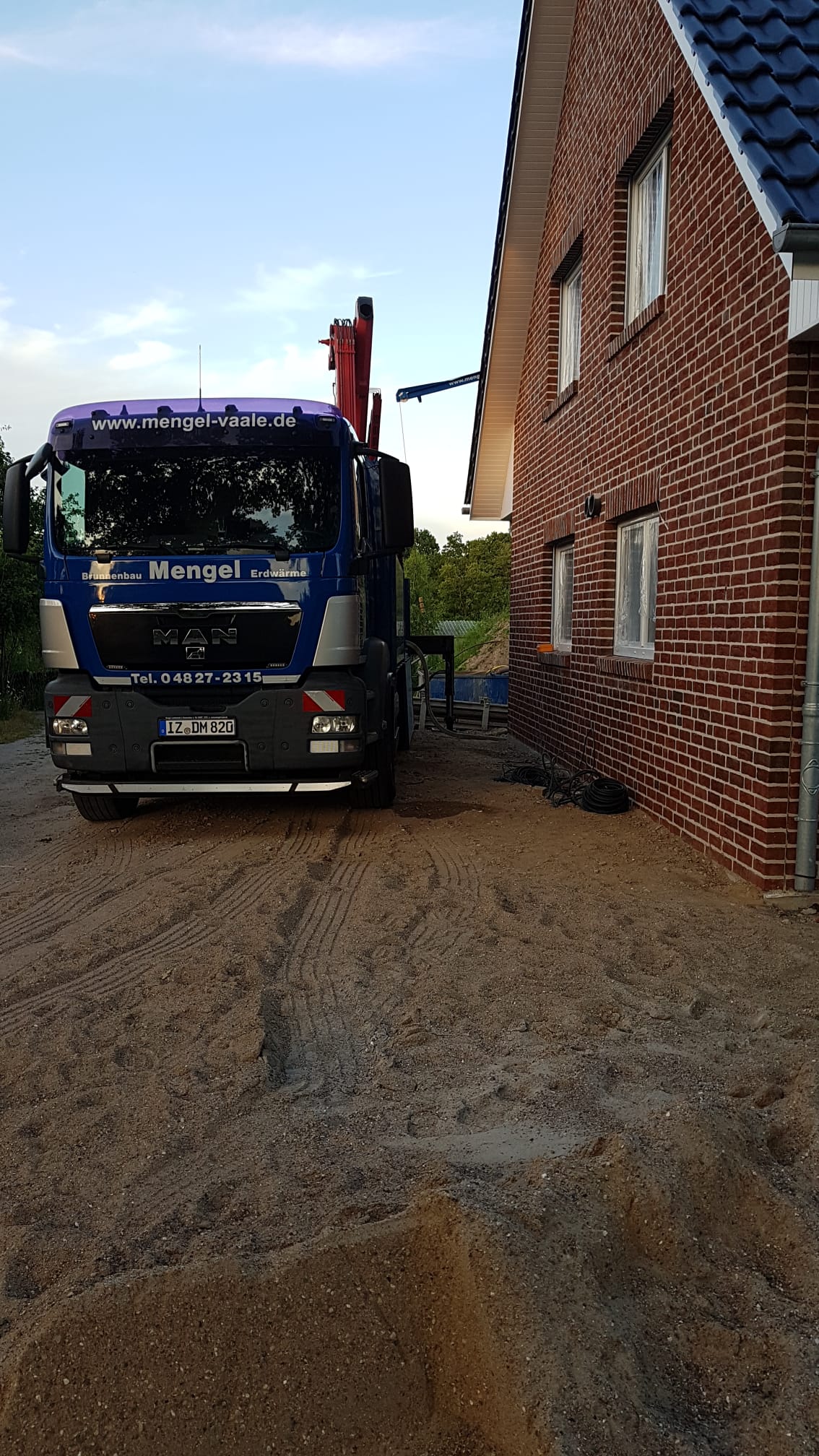

Hat jemand Bilder von diesen Arbeiten am Haus?

Na klar. Ein bisschen Platz für die großen Maschinen braucht es schon.
Hinterher sieht man aber nichts mehr.

Ich denke, vor Allem die Maschine die tatsächlich bohrt muss bedacht werden, weil die halt da stehen muss, wo das Loch hin soll.
Das meiste Andere (Abfall und so) kann man vielleicht geschickt angeordnet irgendwie unterbringen, ohne dass die schmale Straße völlig blockiert wird.

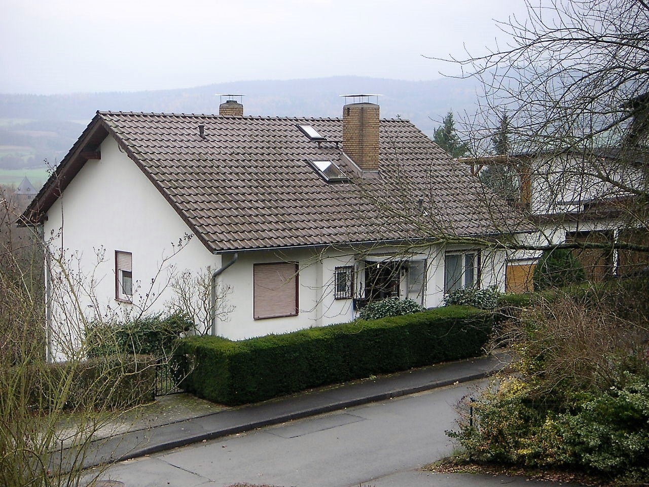

Momentan habe ich nur dieses Bild, was den Vorgarten von einer Seite zeigt.
Am anderen Ende des straßenseitigen Grundstückes gibt es einen Garagenvorplatz für 2 Fahrzeuge, der etwas mehr Bewegungsfreiheit bietet.

Wahrscheinlich müsst ihr sowieso einen Teil der Straße und den Bürgersteig sperren - lassen. Da kann dann ja das Material drauf.
Bei uns hat die Firma zwei Tage zum Bohren gebraucht.

Man kann sicherlich auch mit einer (Teil-)Sperrung der Straße entsprechend Platz schaffen. Wenn du das im Vorgarten machst, wird aber ein Stück Hecke dran glauben müssen. Das ist aber sicherlich weniger Arbeit als das Pflaster in der Einfahrt aufzureißen.
Wo liegt denn euer Haustechnikraum? Idealerweise bohrt man möglichst nah am Technikraum. Man braucht ja auch noch einen Graben bis zum Technikraum und eine Kernbohrung.
