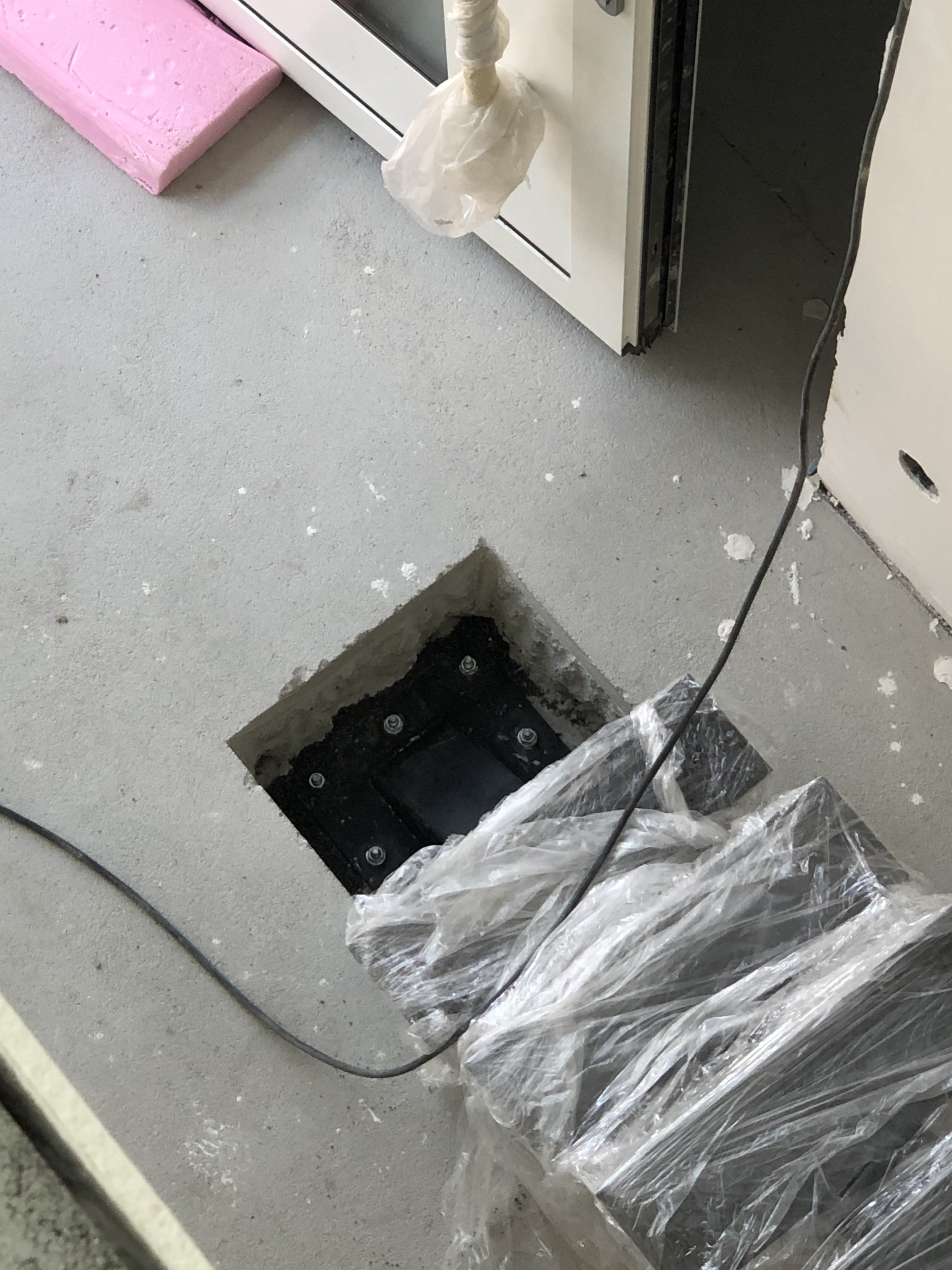

Ich möchte die Lücke - siehe Foto - zumachen mit Estrich.
Die Treppe besteht aus Stahl. Muss ich hier den Stahl isolieren zwecks Rost oder so? Oder kann ich direkt nur Estrich verwenden?
herzlichen Dank

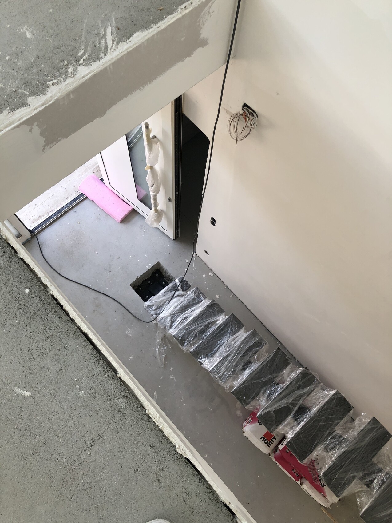

Interessante Treppenkonstruktion ;-)

habe ich schon zugemacht.
Habe die Stahltreppe ganz unten mit Folie umwickelt, und am Boden sowie am Rand in der Lücke Folie (Was man auch für eine Fundamentplatte verwendet) druntergelegt. Theoretisch kann da nie Wasser her, aber sicherheitshalber reingetan. Sollte passen.
- Danke, weiss nicht ob das ironisch gemeint ist :) - aber da kommt halt noch das Holz oben drauf.
