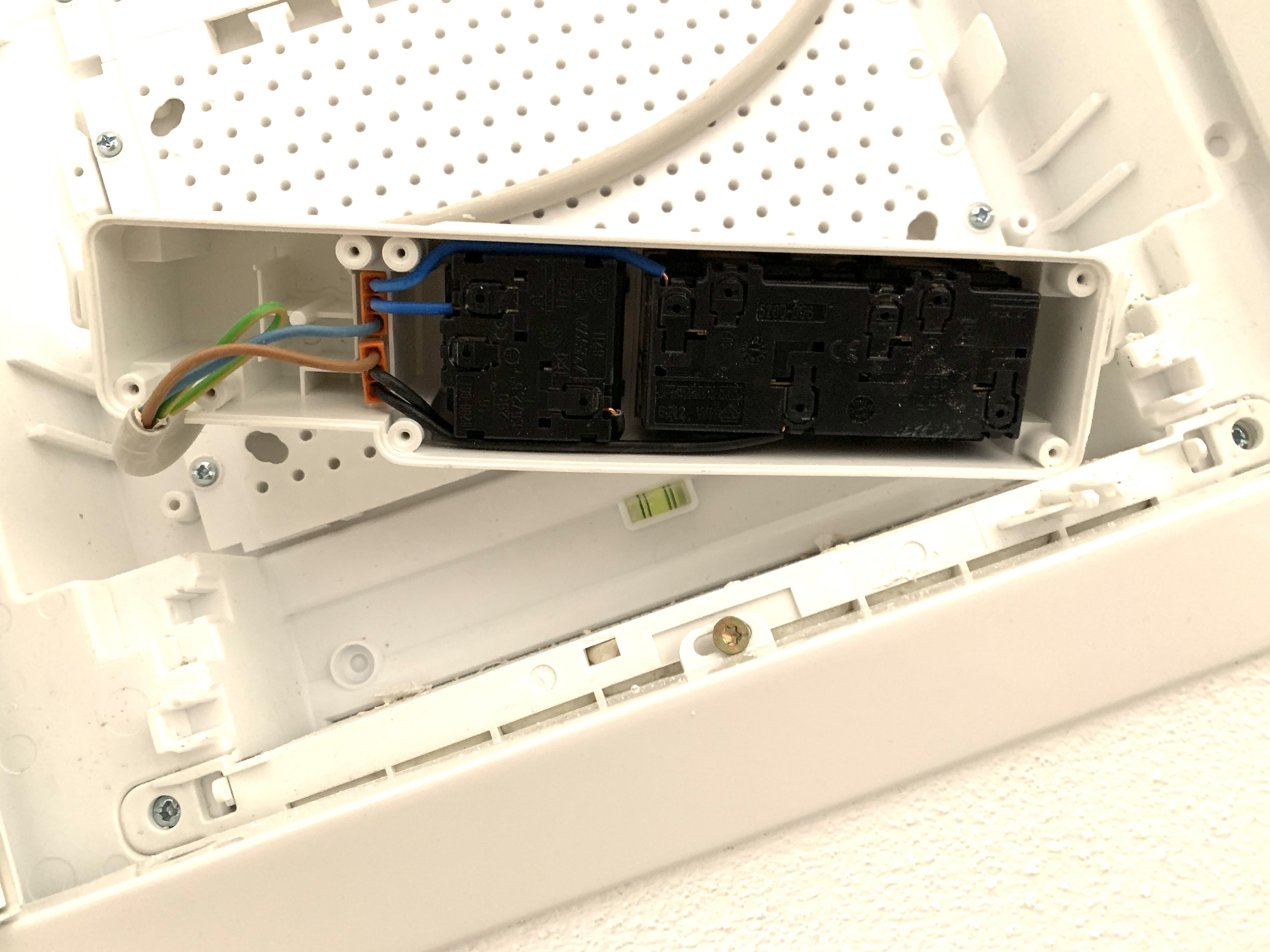

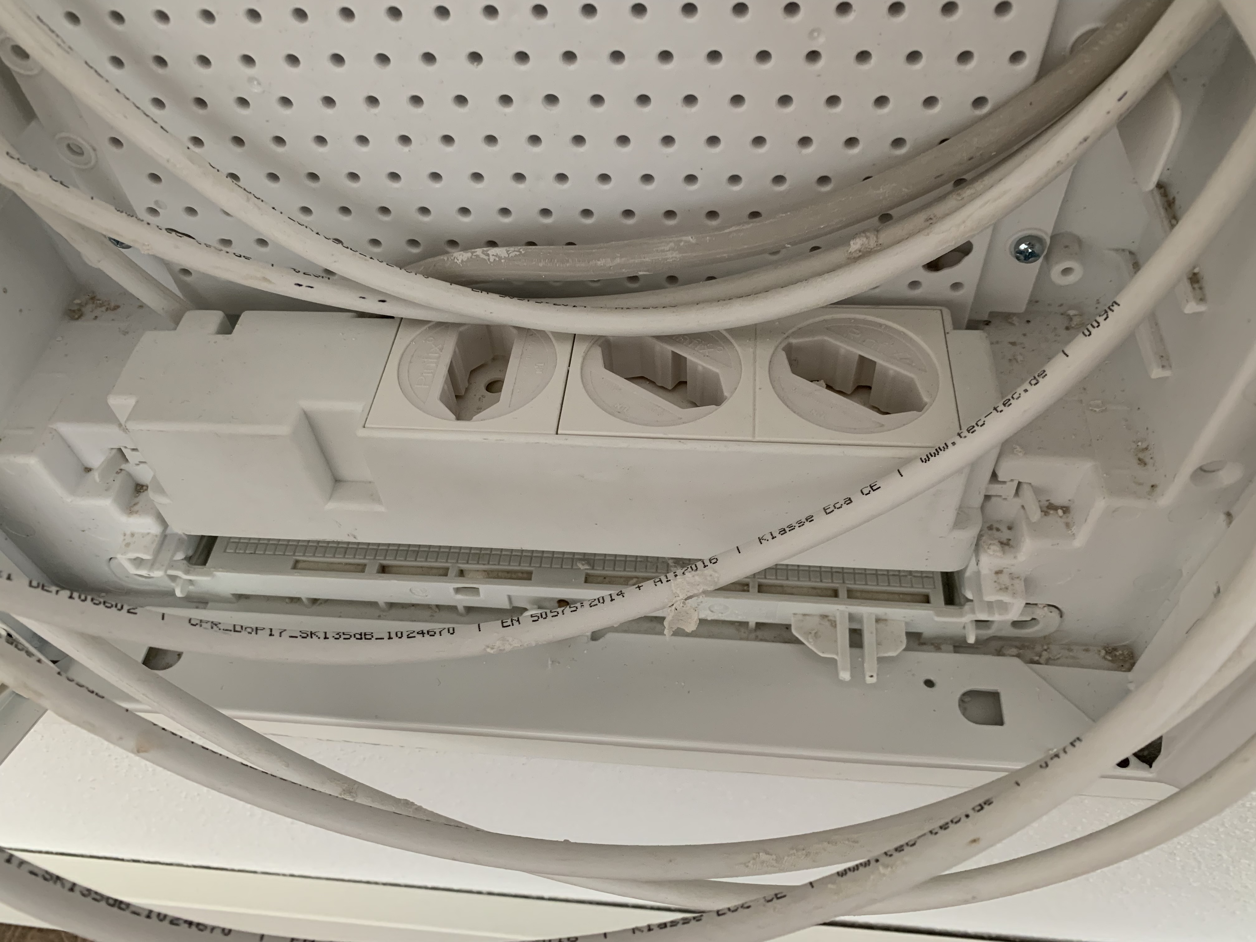

Verbaut ist ein Schrank von f-tronic mit einem Steckdosenelement mit drei Eurobuchsen, siehe Foto. Ich werde allerdings mindestens einen Schuko für den Switch, je nach dem welches Modem kommt auch zwei Schukostecker einstöpseln müssen. (Um Fragen vorzubeugen, unumstößlich geplant ist ein UniFi Lite 16 PoE)
Mit dem verantwortlichen Elektriker habe ich gesprochen, ob es möglich wäre dort statt dem 3er-Eurobuchsen-Teil eines mit Schuko-Buchsen zu verbauen. Er kann oder meinem Gefühl nach eher will das nicht umbauen. Vorschlag des Elektrikers, Kabel umlöten, also statt Schuko einen Eurostecker mit PE auf N gelegt. Fand ich jetzt nicht so prickelnd und vermutlich leicht verboten.
Ich werde das Problem also selbst lösen bzw. habe Zugriff auf einen E-Meister, der das dann ausführt.

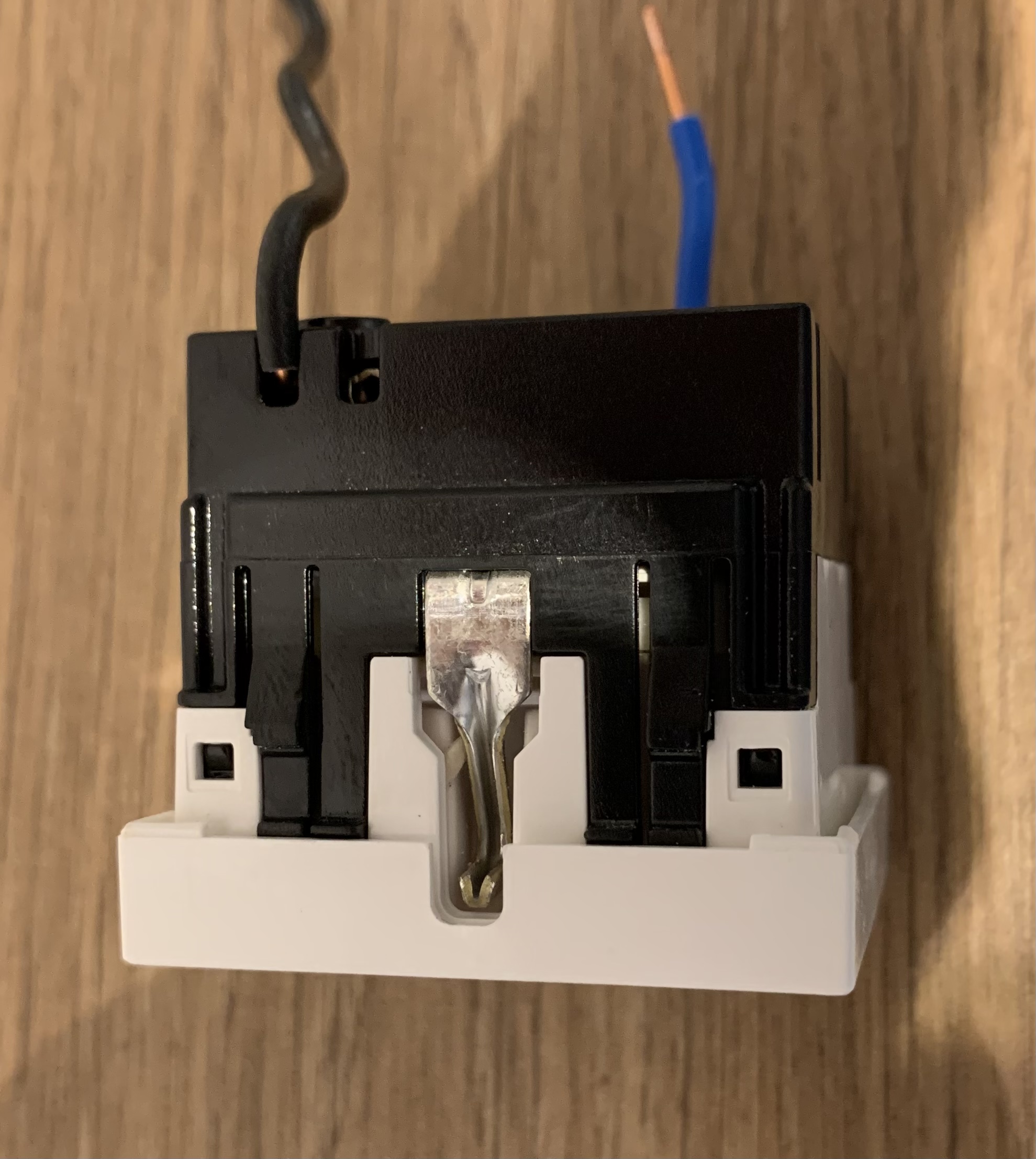

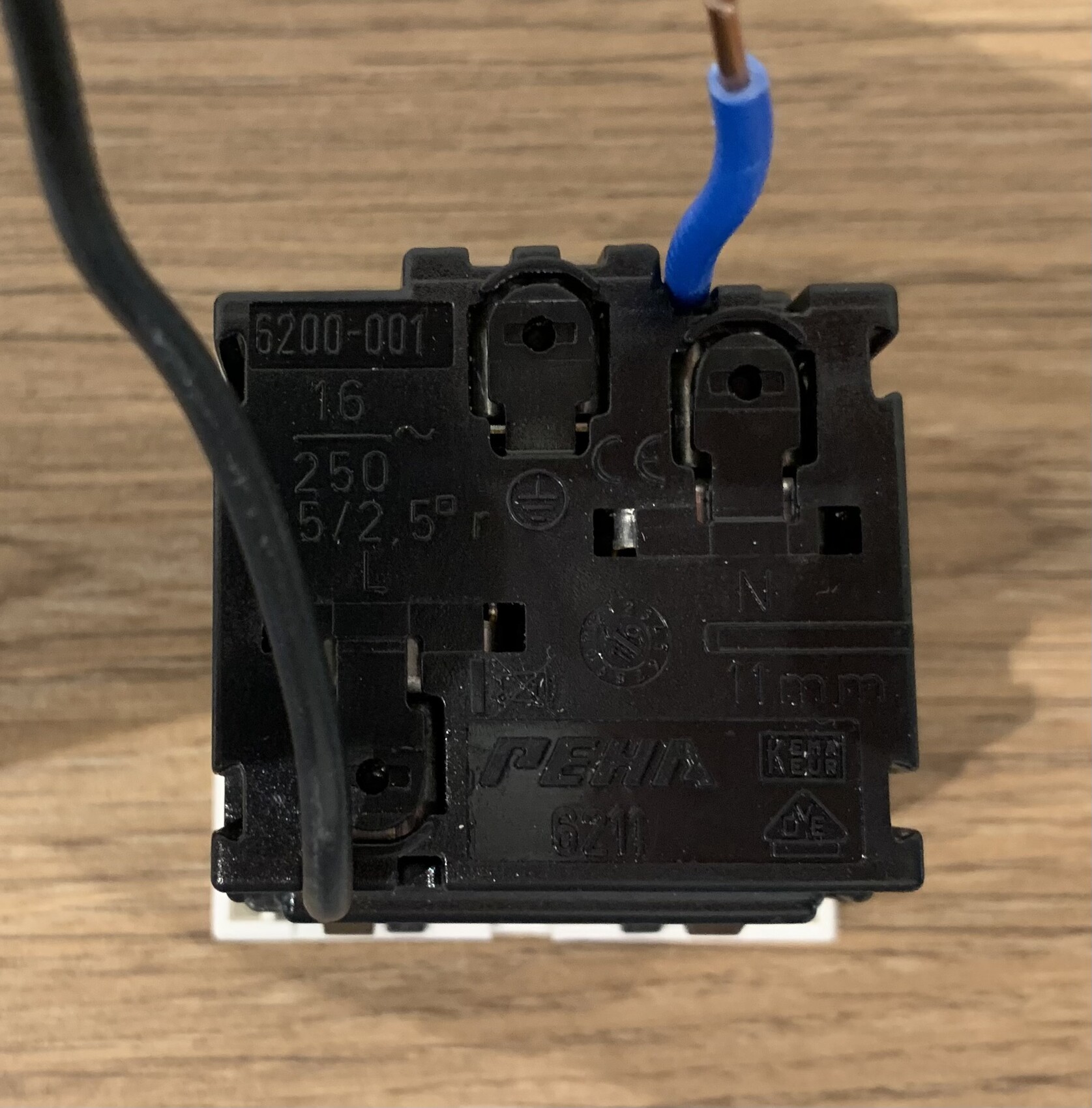

Meine weitere Recherche hat ergeben, dass das verbaute Modul intern sehr wohl Dosen mit Schutzkontakt und auch der Möglichkeit den Neutralleiter/PE dort anzuschliessen hat, siehe Fotos. Jedoch steckt auf diesen Dosen eine Art Kappe von PinFix, welche die Buchsen auf Eurostecker limitiert. Diese bekommt man ums verrecken auch nicht ab. Was wäre eure Empfehlung, das Problem zu lösen?
Ich habe dann noch das Modul STECKD3K gefunden. Das sieht auf den ersten Blick genau so aus wie das verbaute, nur mit Schuko-Buchsen. Laut Hersteller ist das aber für andere Schrankserien gedacht, daher weiß ich nicht sicher, ob das passen würde. Kann mir das jemand beantworten?

Wenn es kein Platzproblem gibt würde ich einfach ne Mehrfachsteckdose einstecken.
Gibt es eventuell vom Hersteller ne andere Abdeckung mit Schukodosen? Hast du ja schon angefragt. Wäre die einfachste Lösung.

Das geht leider genau nicht, da es keine Mehrfachsteckdosen mit Schuko-Buchsen, aber Eurostecker gibt bzw. geben darf. Der Schutzkontakt kann ja nicht aus dem nichts auftauchen.
Beim Hersteller hab ich gefragt, genau. Allerdings ist das zwei Wochen her, da kommt bestimmt nichts mehr. Dessen Doku ist auch mehr peinlich als hilfreich.
Verbaut ist diese von f-tronic: Artikelnummer 7290113
Es gibt noch diese, wo ich aber wie oben beschrieben keine Info finde, ob die auch passen würde, da sie nur für andere Schrankserien als kompatibel gelistet ist: Artikelnummer 7110308
