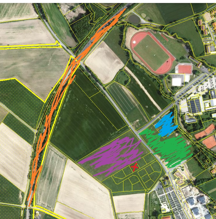

Ich hab mittlerweile gelesen Porenbeton dämmt etwas besser, der Ziegel ist dafür beim Schallschutz vorzuziehen. Auch wenn man bei bekannten Bauherren fragt bekommt man von 10 Leuten 15 Meinungen. In der Nähe entsteht eine Realschule und 300m entfernt läuft eine Staatsstraße. Ich hab mal im Anhang die Auszüge aus dem schalltechnischen Gutachten angehängt.

Zeige mal einen deutlich größeren Ausschnitt mit dem Schulstandort und der Staatsstrasse.
Anbei...
X = Parzelle
Orange = Staatsstraße
Grün = Schulneubau - da ist aber ein Hang, das Gebäude kommt denke ich max. 1 Stockwerk über Straßenniveau
Blau = Schulhof
Lila= geplanter Bauabschnitt 2 des Neubaugebiets
