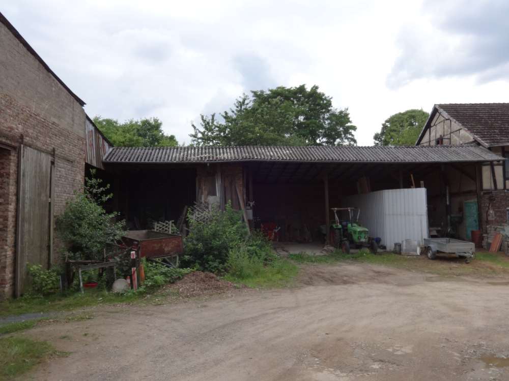

bei meiner privaten Bau-Vorplanung habe ich heute ein paar Außenwand-Varianten bzgl. U-Wert und Kosten durchgerechnet. Nun interessiert mich eure Meinung:
- Macht sowas (für einen Laien, der für die Preise im Internet grast) überhaupt Sinn? Oder sind die gefundenen Internetwerte so ungenau, dass ich auch hätte würfeln können?
- Ist eine weitere Alternative, das Recycling von vorhandenen Steinen, eine sinnvolle (Kosten-)Option? Wie kann ich die Zeit/Kosten (für das Herrichten der beim Abriss sowieso anfallenden Steine) abschätzen? Gibt es vielleicht Erfahrungswerte?
Vorweg: Ja, ich werde mich von einem Architekten beraten lassen. Und ja, ich werde mich von einer ausführenden Firma beraten lassen. Ich möchte halt nicht ganz dumm in diese Gespräche gehen.
Das erträumte Haus soll sich in eine vorhandene Vierseit-Ziegelstein-Hofanlage einfügen. Dazu wird ein vorhandener offener Schuppen (in der Bildmitte) abgerissen und an dieser Stelle neu gebaut. Beim Abriss fallen Ziegelsteine an (der Schuppen zieht sich noch weiter nach links). Das neue Gebäude soll mindestens hofseitig auch den "Ziegelstein-Look" der restlichen Hofanlage erhalten. Dafür sehe ich die drei Optionen Klinker, Riemchen, Ziegelsteinrecycling.
Nein
Ja
Wer arbeitet die Steine auf, dass die wieder verwendet werden können? Lohnt nur in EL.
Dämmen (mit Steinwolle) ist wesentlich günstiger als ein dickerer (Poroton-) Stein (schade, ich hätte gerne einen monolithischen Wandaufbau gehabt)
Klinkerbauten sind die teuersten Varianten. Liegt nicht am Material, sondern am Lohnkostenanteil.

Ich muß gestehen, überfragt zu sein, ob die Trümmerfrauen damals nur eine Schwerarbeiter-Lebensmittelkarte oder auch ein paar Reichsmarkpfennige pro Stunde bekommen haben. Gewiß kann ich Dir jedoch sagen, daß Du mit den Vollziegeln heute nur noch Deine Hof- und Gartenwege pflastern kannst, sie aber nicht mehr für Außenwände verwenden wirst (und formatbedingt auch nur noch eingeschränkt für nichttragende Innenwände). Und ich bin mir leider ziemlich sicher, daß Du von meinem Klinkerbeitrag noch zu wenig verstanden hast.
Im übrigen rate ich Dir, meinen Zweifeln daran nachzugehen, ob Du hier überhaupt darfst, was Du willst:
Nämlich offenbar an die Stelle eines vermutlich grenzständigen Schlepperunterstandes ein Wohnhaus zu setzen. Mit welchen baurechtlichen Rahmenbedingungen hast Du es hier eigentlich zu tun ? - mir scheint, Du nimmst hier treuherzig einen vermeintlichen Bestandsschutz für die Bebauung der betreffenden Fläche an, und übersiehst dabei auch die Andersbehandlung von Aufenthalts- und Abstellräumen bei Grenzbebauung (?)

Das würde nicht in Eigenleistung, sondern im Stundenlohn gemacht. Aber es scheint ja eh keine Option mehr zusein.
@ypg : Die "Vierseit-Ziegelstein-Hofanlage" ist ein ehemaliger Bauernhof, der an allen vier Seiten bebaut ist (Wohnhaus, Scheune, Unterstand, Ställe), und bei dessen Bau wenig Fachwerk und viel Ziegelstein verwendet wurde (so um 1900).
