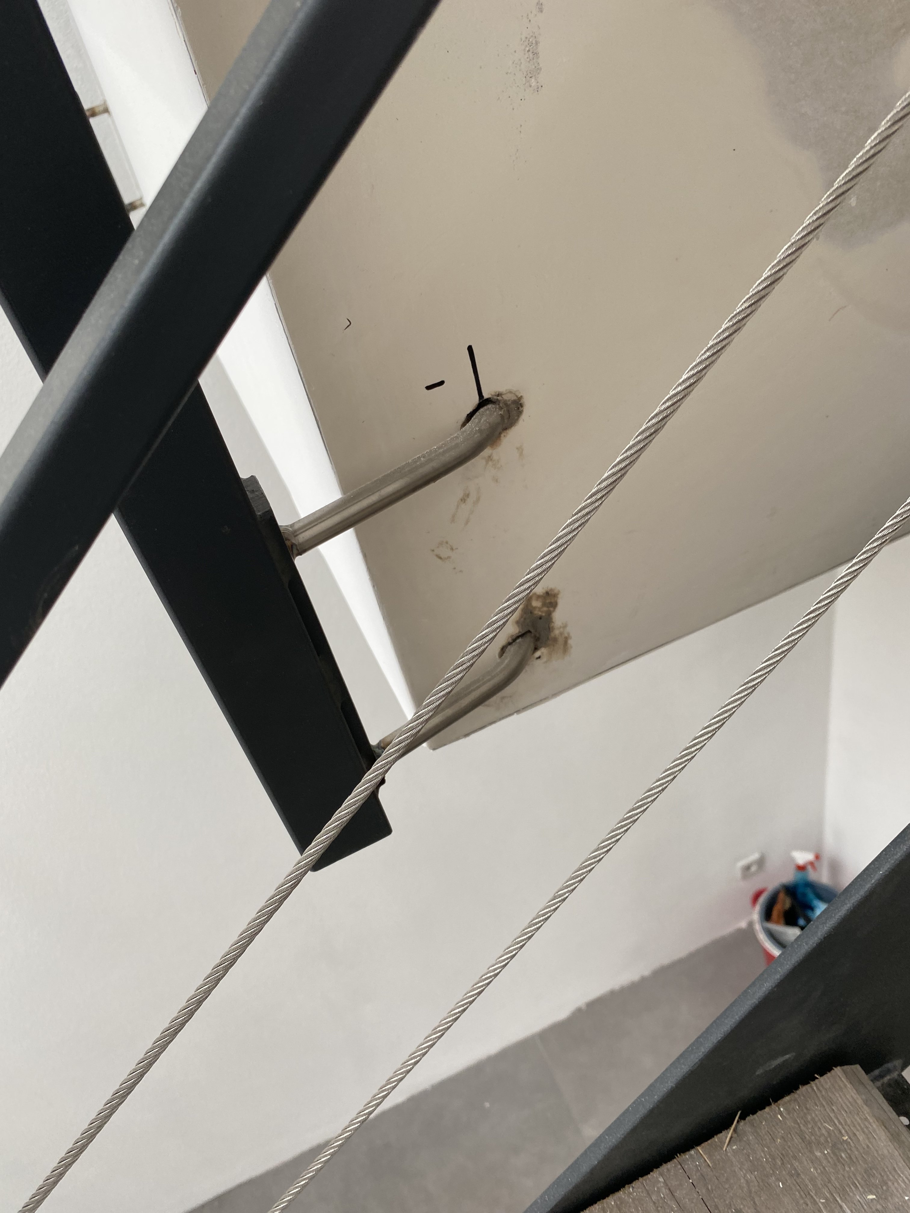

wir haben eine kleine offene Galerie und vor kurzem eine Stahlwangentreppe eingebaut bekommen.
Da hängen jetzt schrauben raus und sieht optisch nicht gut aus. Bilder stelle ich im Anhang zur Verfügung.
Habt ihr paar Ideen wie man das lösen kann?

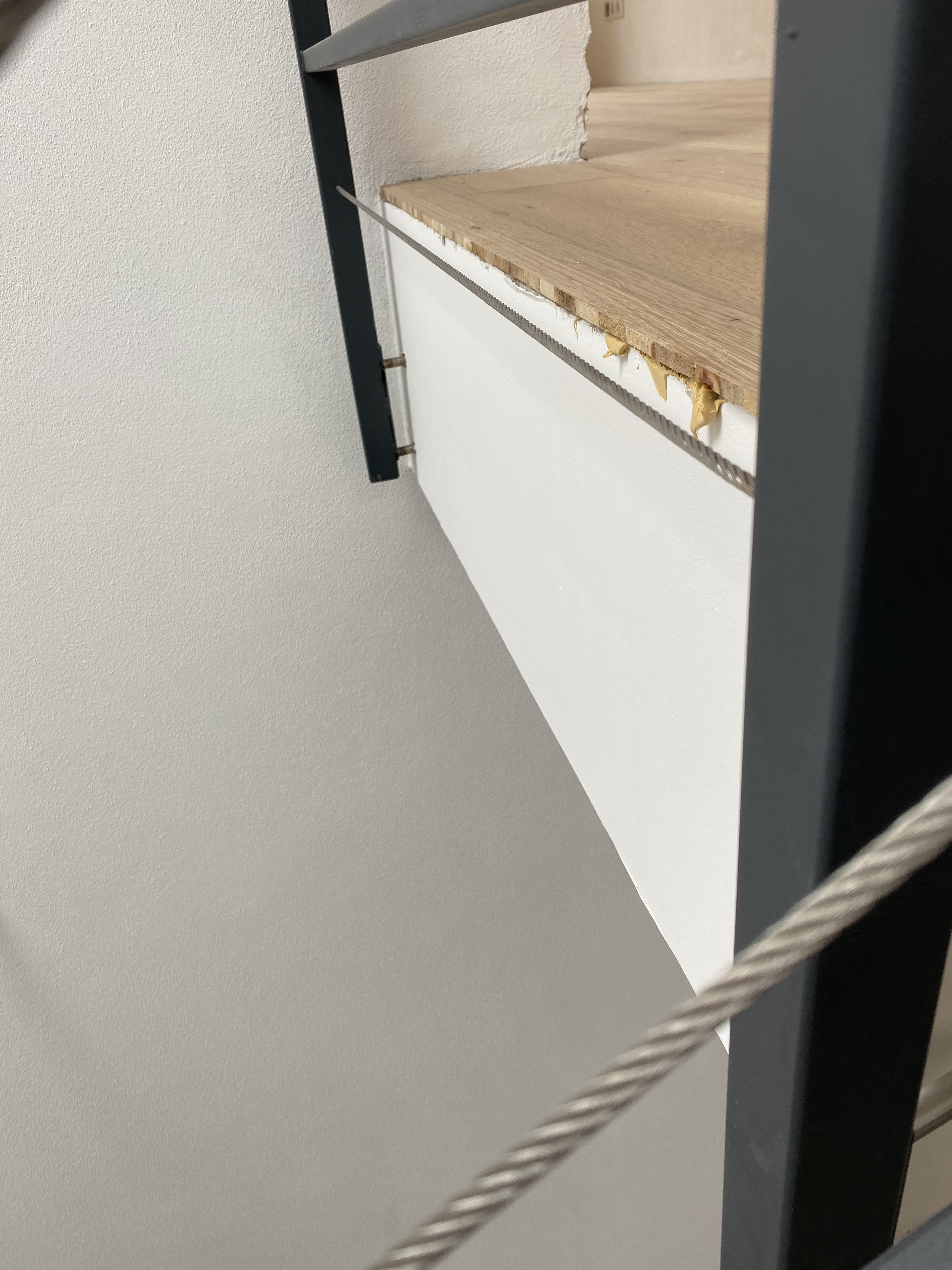

Die ganze Seite mit dem Parkett verkleben? Oder eben mit ner Stahlplatte entweder in gebürstetem Edelstahl oder in der Wangenfarbe.
Oder mit ner Gipskartonplatte drüber gehen und nochmal anstreichen.

Meinst Du die zwei Bügel auf Bild 1? Putz nachgipsen und die Bügel in den grauen Farbton streichen wie die Treppe. Dann sieht es optisch wieder passend aus.

Zu der Seite auf Bild 2: Kleber selbst mit Spachtel entfernen und dann nachträglich weißen. Da was vorzukleben, nimmt die Ästhetik.

Elegant ist das alles nicht. Wer hat den Parkett verlegt? Wenn da keine Stahlwange oder ähnliches schon vorher da war, dann macht man doch da ein Winkel/Profil oder ähnliches hin. Hat der Parkettleger nicht gefragt wie man da abschließt?
Und die Stoßkante vom Parkett? Einfach so lassen?
