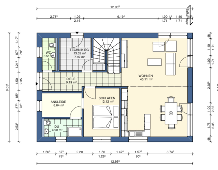

Hallo liebes Forum,
es geht mir hier erstmal rein um den Grundriss im EG, da hänge ich mich schon seit Wochen dran auf. Wir möchten gern jetzt schon barrierefrei bauen und direkt im EG wohnen, sodass die Kinder die 1. Etage haben. Leider finde ich absolut keine Grundrisse, die zu diesem Wunsch passen.
Der Berater hat uns einen Grundriss gezeichnet, allerdings finde ich die Kösung mit dem Masterbad unglücklich. Zudem wird durch das riesige EG das OG entsprechend groß, wo wir soviel Platz aber gar nicht brauchen.
Eventuell habt ihr Hinweise, wie man das besser lösen kann.
danke vorab

Wohnbereich erscheint mir zu klein, 2 Bäder nicht nötig

Erstmal vorab, darf man fragen, wie alt ihr seid?
Haben auch erst fürs Alter bauen wollen (43, 41 und 5) letzten Endes aber eingesehen, dass wir fürs jetzt bauen und nicht für in 30 Jahren. Barrierefrei kann auch morgen sein, aufgrund von Unfall oder nie.
Möglicherweise ist es klüger, so zu bauen, dass das jetzige und mittelfristige wohnen schön ist und im Anschluss das für die Erben.
Im Alter mit einem riesenhaus ist doch eh Kappes.
Nur mal so als Denkansatz.

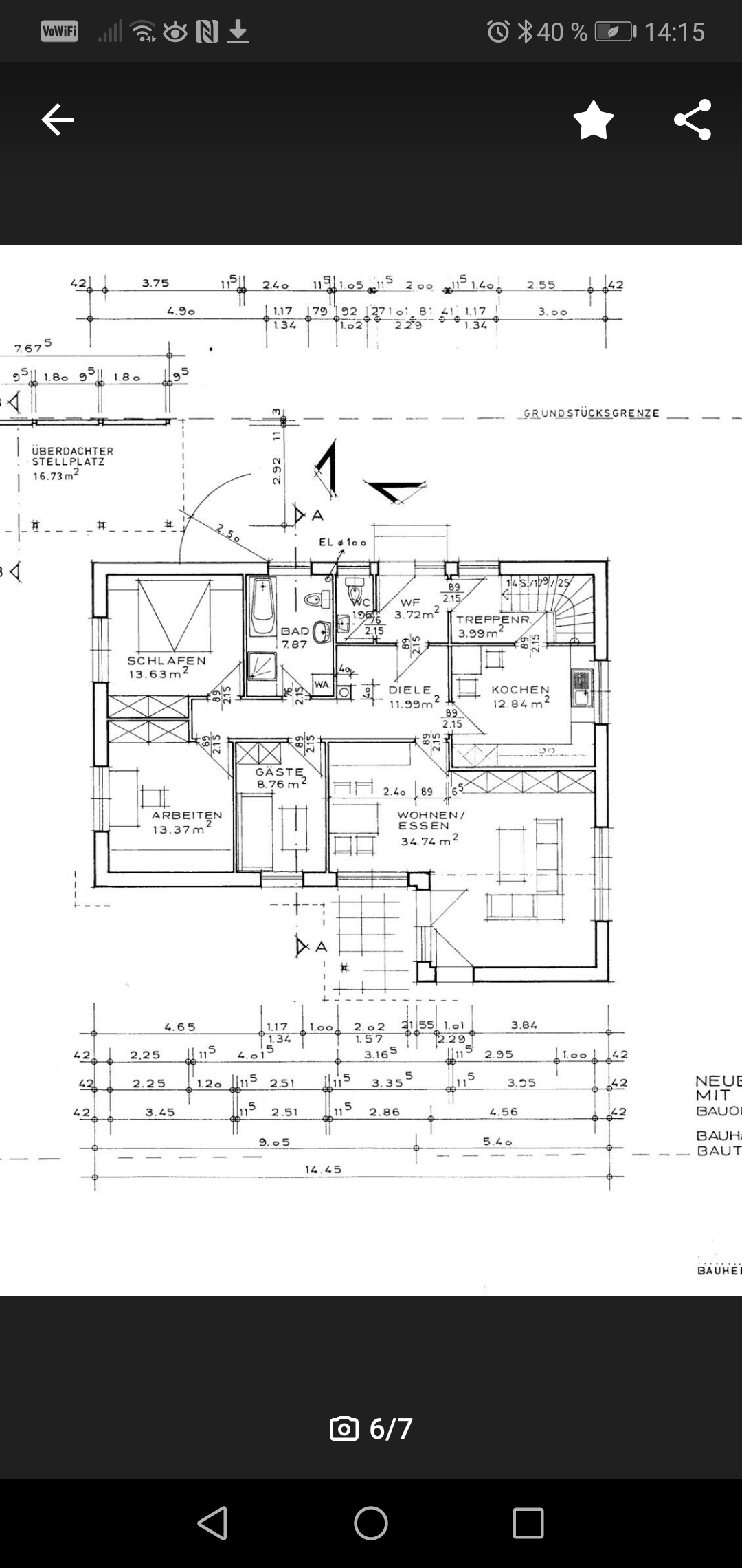

Wir haben uns letzte Woche ein Haus angesehen mit einem, wie wir finden, gut durchdachten Grundriss. War allerdings ohne OG, dafür aber mit Vollkeller.
Grundriss eines Hauses mit Schlafzimmer, Arbeiten, Gäste, Wohnen/Essen, Küche; Grundst.-Grenze.

Nachtrag. Hab mir den Grundriss angesehen. Und vorab, ich bin absolut kein Grundrissspezi, da gibt es hier echte Profis.
Mein persönlicher Eindruck allerdings: für ein barrierefreies Wohnen im EG wirkt alles viel zu klein.
Ankleide würde ich streichen, die sollte im Fall einer Notwendigkeit der Barrierefreiheit unnötig sein. Zwei WCs sind in dem Fall auch platzverschwendung würde ich denken. Diese beiden Räume zu streichen, würde auf Anhieb bei gleicher Grundfläche wesentlich mehr Platz für Rollstuhl und Co. geben.
Nebenbei, wie breit sind die Türen, also tatsächliches Türblattmaß?
