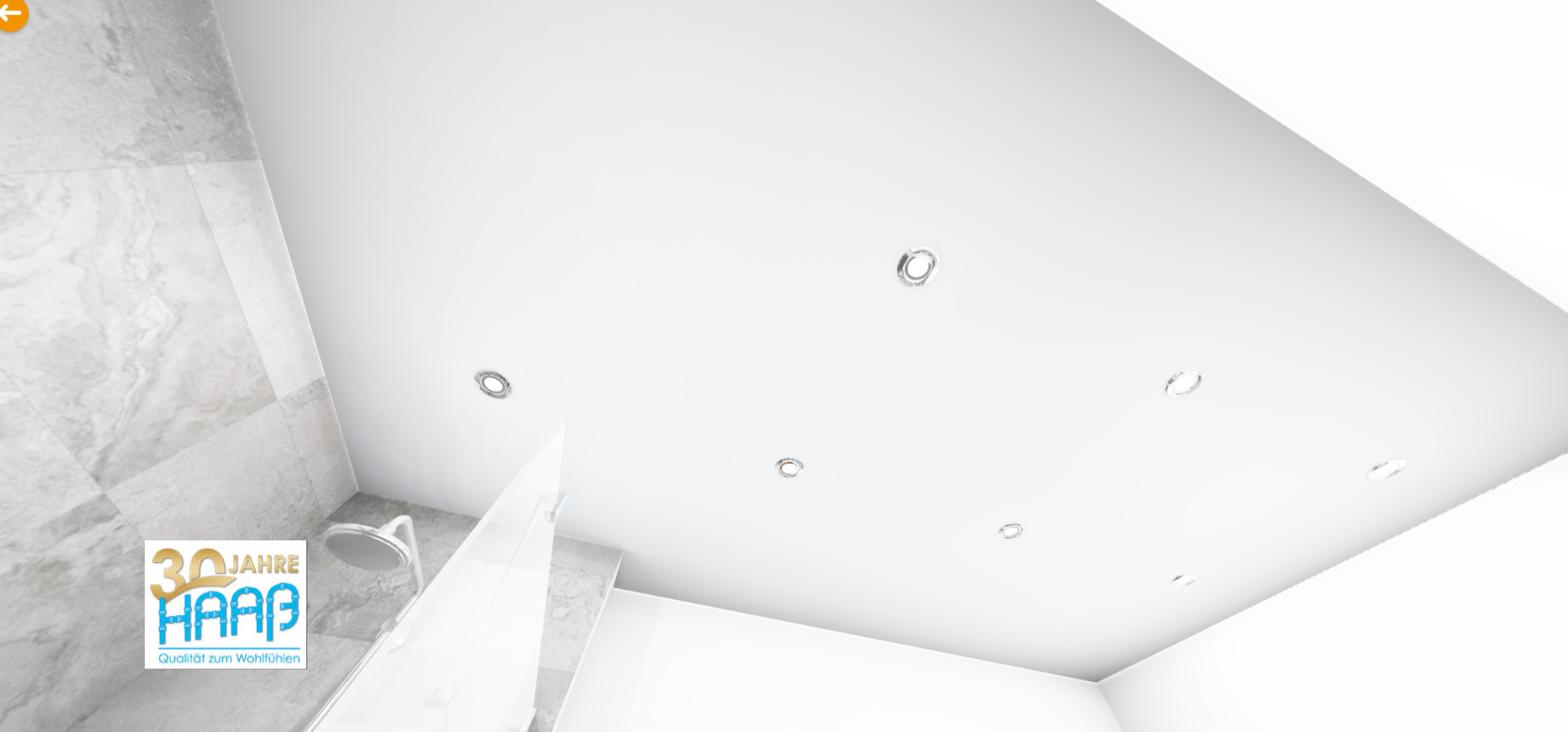

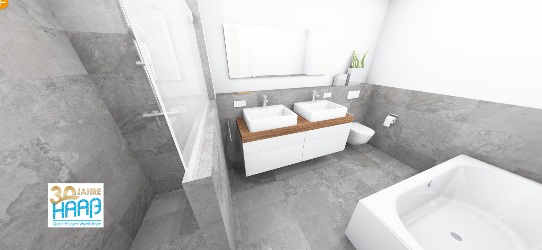

Hi,
wir sind auf der Suche nach Tipps oder Anregungen für das Deckenlicht im Bad. Der Badplaner hat in der Visualisierung eine abgehängte Decke mit Einbauspots vorgesehen. Das wollen wir nicht, u.a. weil wir unsere Deckenhöhe von 275cm nicht "aufgeben" wollen. Wir können dem Elektriker natürlich in den E-Plan weitere Deckenbrennstellen definieren. Was würdet ihr machen? Ich hatte bspw. von einem bekannten Anbieter für smarte Lichtsysteme eine Badlampe gesehen, bei der man auch praktisch zwischen Warm- und Kaltweißlicht umschalten kann.

Da gibt es zig Möglichkeiten - aber warum kämpft ihr um maximal 10 cm weniger Höhe bei so einem kleinen Raum? Mit superflachen Spots reichen sogar 5 cm. Dem Raum könnte eine etwas niedrigere Decke sogar gut tun, damit es nicht aussieht, wie ein Schacht. Bei Deckenlampen kann der Raum sogar niedriger wirken, als mit den Spots.
hampshire
Verstehe ich zu 100%!
Denke neben der Optik der Leuchten in 2 Kategorien:
  • Funktionslicht (Ausleuchtung, Licht am Spiegel, Licht für Reinigung)
  • Ambientelicht (Wohlbefinden, Ästhetik)
Sicher gibt es Leuchten mit wechselnder Lichtfarbe oder dim to warm Funktion - Neben der Lichtfarbe sind aber auch weitere Kriterien für ein gutes Licht von Bedeutung.
Die Brennstellen an der Decke würde ich so verteilen, dass die Funktionalität erfüllt wird, Spiegel zusätzlich berücksichtigen.
Die Brennstellen für Ambientelicht ggfs. eher an der Wand platzieren z.B. indirekte Beleuchtung
