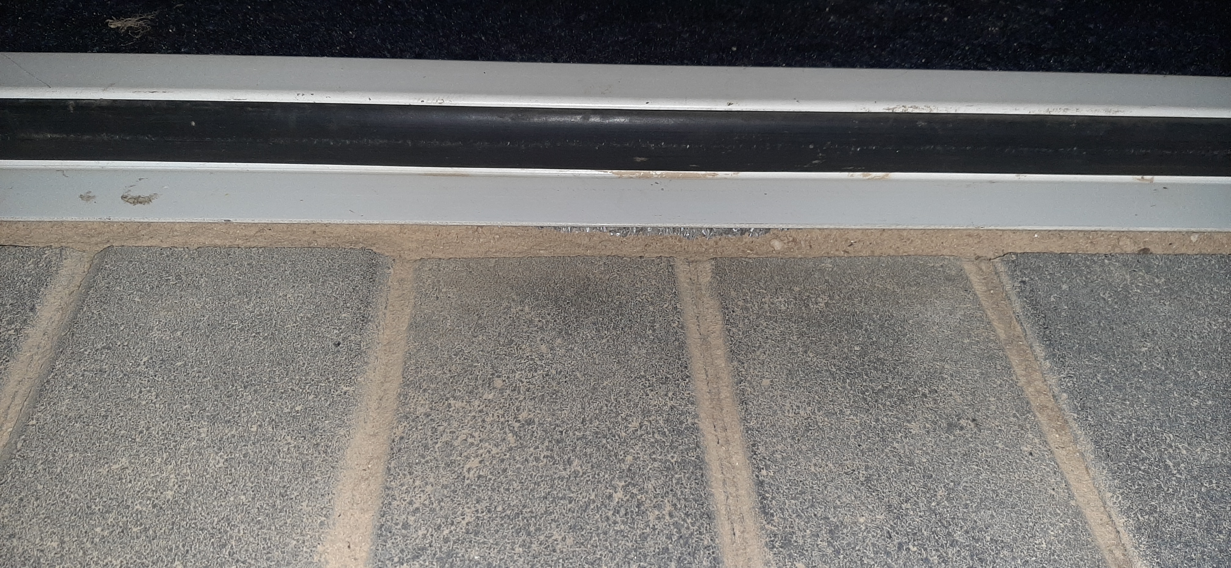

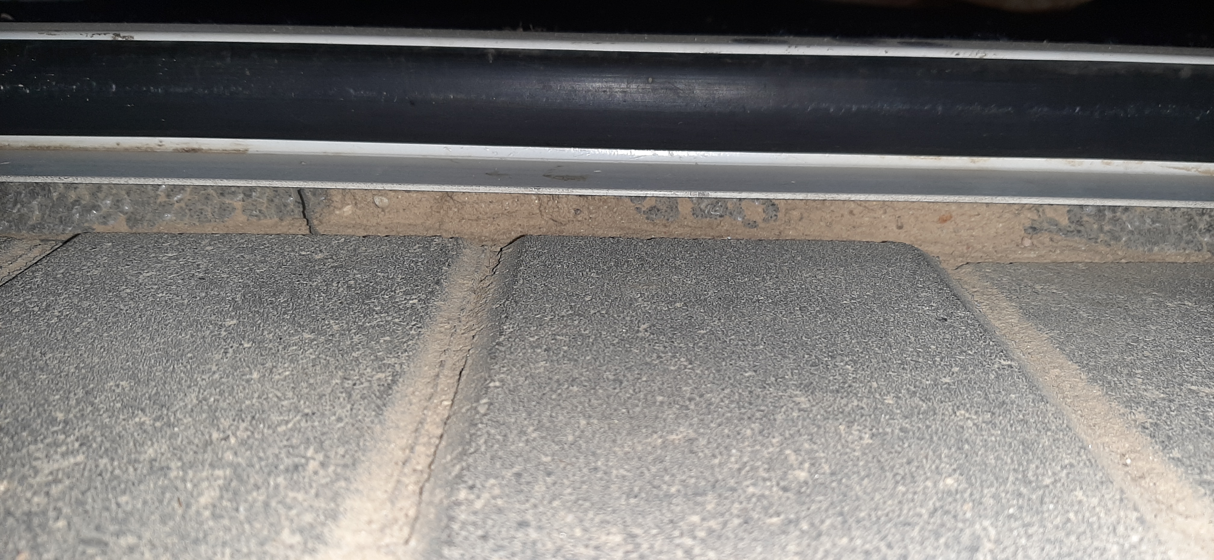

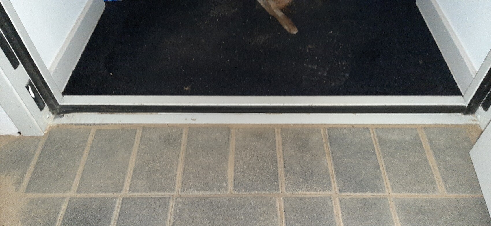

Hallo zusammen, wie fülle ich am besten diesen Spalt? Der Spalt ist etwa 1,5 bis 2 cm hoch. Er befindet sich unter unsere Feuerschutztür im Übergang zwischen Hauswirtschaftsraum und Garage. Wenn ich auf die Schiene trete ust natürlich Bewegung vorhanden. Es sammeln sich immer Viecher und Schmutz in dem Übergang. Das will ich jetzt beenden. Ich dachte erst an Silikon. Der Spalt ist aber doch recht groß. Dann dachte ich an Kompriband. Aber das ist mir im Bezug auf Viecher nicht "verschlossen" genug.

Ich würd das vermörteln, ggf hinterher weiß machen. Ein Rest Kalkzementputz würd es auch tun
Natuerlich ist das nicht. Wenn sich da was bewegt, ist die Zarge nicht richtig eingebaut. Verputzt wurde der Bereich auch nicht bevor die Garage gepflastert wurde. o_O

Kann man da micht steinwolle rein machen, die dämmt noch etwas (kaltebrücke und dann farbiges Silikon davor, das gleicht dann noch etwax Bewegung aus
