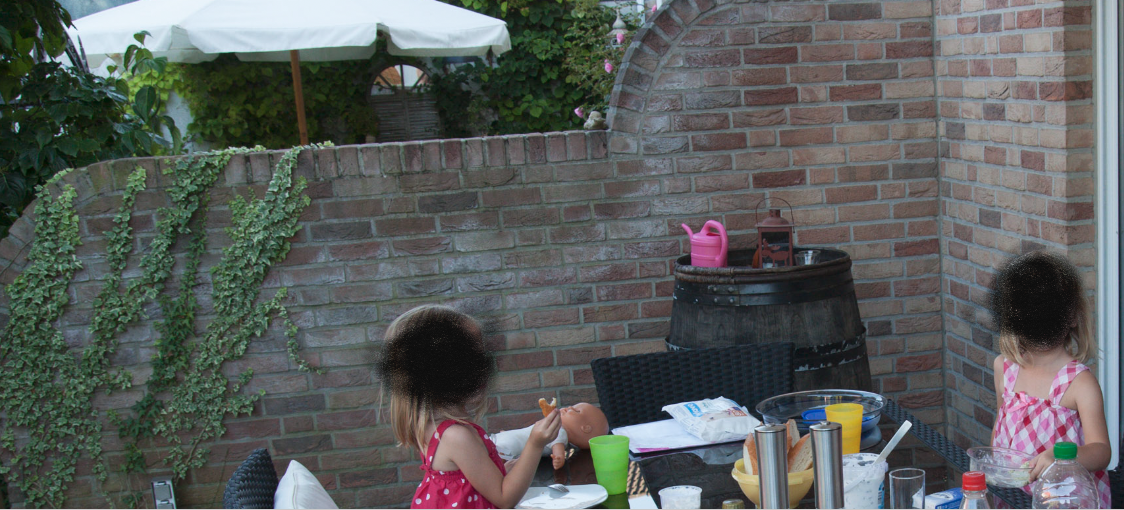

die Lücke zwischen Mauer zum Nachbarn und Terrassendach muss zu,
sonst hörst du jedes Wort
C.beckmann1986
Wie sieht es denn mit diesen Betonzäunen aus? Sicherlich „schlechter“ als ne dicke Mauer, aber besser als diese wpc Wand mit unten offen oder?
Müllerin
Wir haben Klinker und die Mittelmauer ist auch verklinkert.
Da wir und die Nachbarn auf der jeweiligen Außenseite die Garage n Stück vorstehen haben, sind unsere Terrassen jetzt etwas nieschenartig. Gemütlich. Und nein wir wollten nicht bis ans Dach gemauert, da sollte noch Luft durch.
Gefällt uns nach 2 Sommern immer noch. Schallgeschützt ist das natürlich nicht aber wir haben selber Gesprächsthemen und müssen die Nachbarn nicht belauschen.
hampshire
Du wirst die Nachbarn hören und die werden Euch auch hören- egal ob mit Mauer, WPC oder Holz. Der Unterschied st dann auch nicht mehr besonders groß.
Mein Favorit wären breite Lärchenholzschwarten im Verbund. Preiswert, schön anzusehen, bekommen auf Dauer eine schöne silbergraue Farbe, witterungsbeständig und man kann schnell mal was anbringen - ob Deko, Haken oder eine Leinwand fürs Draußen-Sport-Gucken.
Baue den Zaun so, dass sich die Luft nicht zu sehr staut, denn das macht es bei Hitze erst richtig unangenehm.
nordanney
Gemauert hält noch immer die meisten Geräusche ab. Falls Klinkerfassade, dann im selben Klinker. Alles andere als massiv bringt lärmtechnisch nix.
Beispiel bei uns Anfang 2010er Jahre:
Zwei Mädchen essen draußen an einem Tisch; Spielzeugbaby liegt auf dem Tisch.
