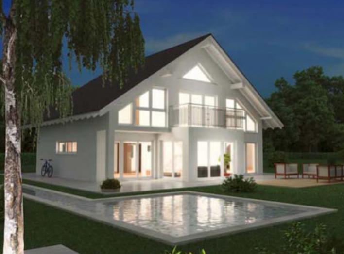

Ich habe Dir einmal ein Bild eines vergleichbaren Hauses – massiv erstellt - angefügt, auch jeder seriöse GU kann ein lichtdurchflutetes Haus errichten, sofern es sein Konzept erlaubt, freie Planungen umzusetzen.
Führe noch weitere Gespräche mit Anbietern und suche Dir einen Architekten, welchem Du Euer Vorhaben erklärst; weise den Architekten aber frühzeitig daraufhin, dass es sich um ein Beratungsgespräch handeln soll; sagst Du ansonsten an der falschen Stelle „ja“ hast Du den Architekten beauftragt, auch ohne schriftliche Bestätigung. Vergleiche die Kosten Architekt/GU, die Aussagen der Verkäufer und ganz besonders wichtig: die Baubeschreibungen (BB). WICHTIG: was nicht in der BB steht, hast Du nicht gekauft! Nach Möglichkeit in Neubaugebiete fahren und sich ein Bild von den Häusern des Wettbewerbs im Rohbau machen. Fährst Du dagegen in Musterhausparks kannst Du auch in eine Möbelausstellung fahren: wenn Du nicht an die Wand klopfst, weißt Du noch nicht mal ob Du in einem massiv errichteten oder einem Fertighaus bist ;)
