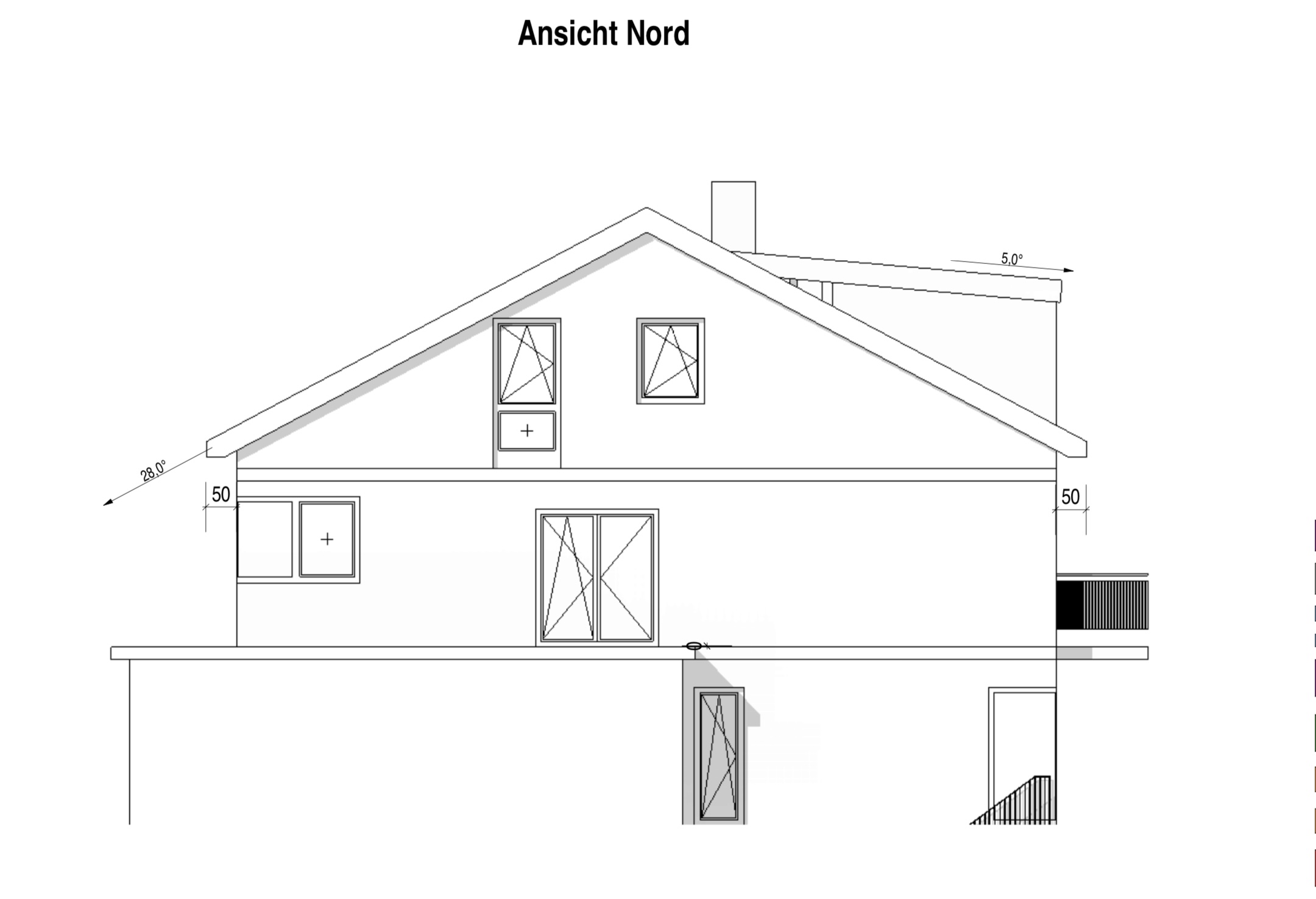

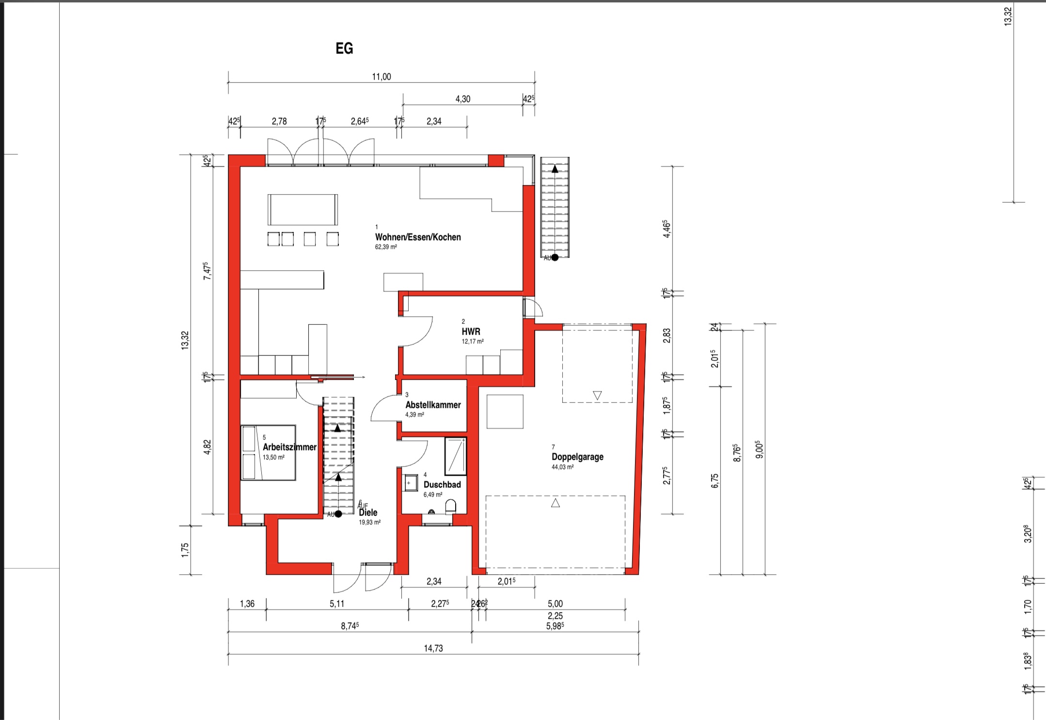

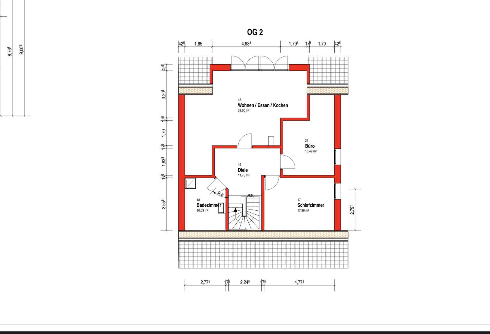

Grundrissplanung Einfamilienhaus mit Umbauoption zum Mehrgenerationenhaus
5,00 Stern(e) 4 Votes
Joh26Bra
Größe des Grundstücks ca. 800 qm, 15x46m
Hang leichtes Gefälle Richtung Garten
Grundflächenzahl
Geschossflächenzahl
Randbebauung ja; Garage, Doppelhaus
Anzahl Stellplatz min. 2
Geschossigkeit 2
Dachform Vorgabe Satteldach
Stilrichtung modern
Ausrichtung Garten West, Eingang Ost
Maximale Höhen/Begrenzungen
weitere Vorgaben
Keller ja Geschosse 2
Anzahl der Personen, 2 Erwachsene 32&36 + 1Kind 1 Jahr
Raumbedarf im EG, OG je ~100 qm ( wohnen auf 1 Ebene soll möglich sein)
Büro: Homeoffice?
Schlafgäste pro Jahr selten
offene oder geschlossene Architektur
konservativ oder moderne Bauweise
offene Küche, Kochinsel
Anzahl Essplätze Bis Max 8
Kamin ja
Musik/Stereowand
Balkon
Doppel-Garage
Nutzgarten, Treibhaus ja
Von wem stammt die Planung:
-Do-it-Yourself
Was gefällt besonders? Warum? Offener Wohn-Essbereich, Möglichkeit di Geschosse abtrennen zu können
Was gefällt nicht? Warum?
favorisierte Heiztechnik: Erdwärme, Tiefenbohrung
-könnt Ihr verzichten:
-könnt Ihr nicht verzichten: Doppelgarage
Bebauungsplan schreibt 2 Vollgeschosse, Doppelhaushälfte, Dachform und Neigung vor
Wie könnte man kompakter bauen unter der Bedingung:
Ebenen müssen abtrennbar sein (Mehrgenerationenhaus)
Hauswirtschaftsraum im EG mit Zugang zum Garten muss bleiben
Natürliches Licht in allen Räumen im EG
Grundriss EG: Wohnen/Essen/Kochen, HWR, Abstellkammer, Duschbad, Arbeitszimmer, Doppelgarage.

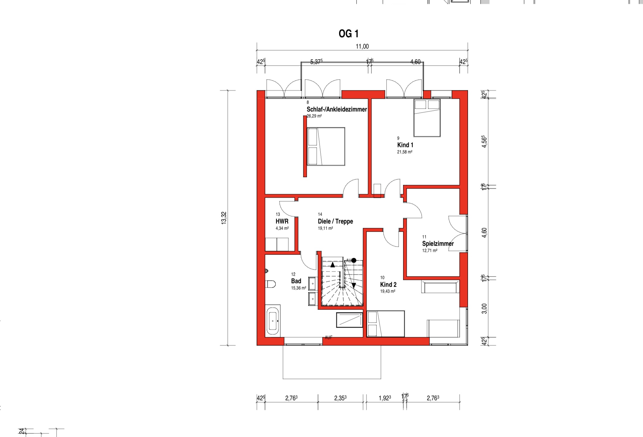

OG1 Grundriss: rote Außenwände, Schlafzimmer, Kind 1, Kind 2, Spielzimmer, Diele, Bad, HWR.

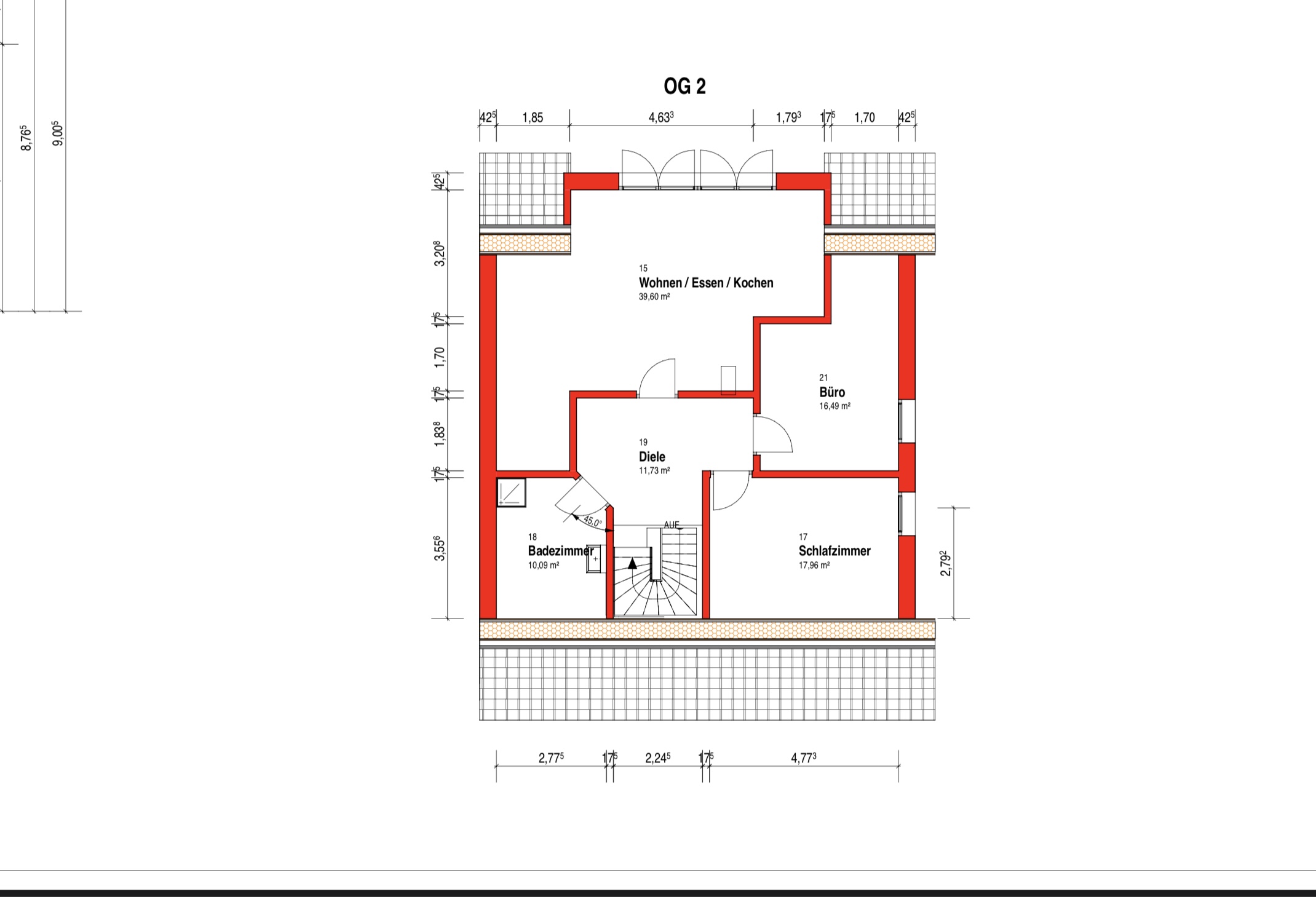

OG 2 Grundriss: Wohnen/Essen/Kochen, Diele, Badezimmer, Schlafzimmer, Büro, Balkone.

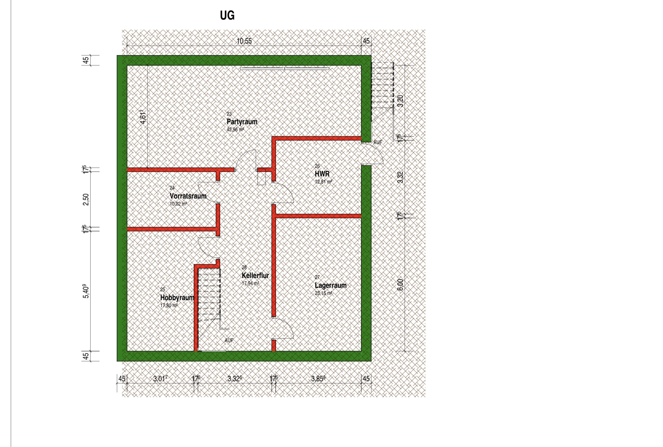

UG-Grundriss: Keller mit Partyraum, Vorratsraum, Hobbyraum, HWR, Lagerraum.

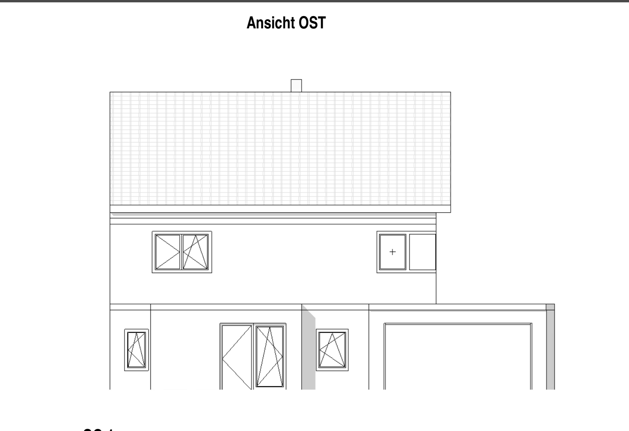

Schematische Ostansicht eines zweistöckigen Hauses mit großem Dach, Fenstern und Garage.
Westansicht eines modernen, dreigeschossigen Hauses mit Balkon und großen Fenstern.
Nordansicht eines zweistöckigen Hauses mit Satteldach, Fenstern und Türen.

Das Bild des Grundstücks ist nicht genordet oder? Zufahrt laut Grundrissbilder von Osten? Südseite ist dann die gemeinsame Wand mit dem anderen Doppelhaushälfte? Ist das richtig?
Joh26Bra
Naja, ob das ein rückläufiger Trend ist oder nicht - wir möchten es eben aus verschiedenen Gründen so umsetzen.
@ myrna_loy - mit deiner Aussage kann ich nicht recht viel anfangen. Ob für dich persönlich die Aufteilung passt oder nicht war ja auch nicht meine Frage.
Hätte gern Anregungen, wie man es vielleicht noch etwas platzsparender hinbekommt.
