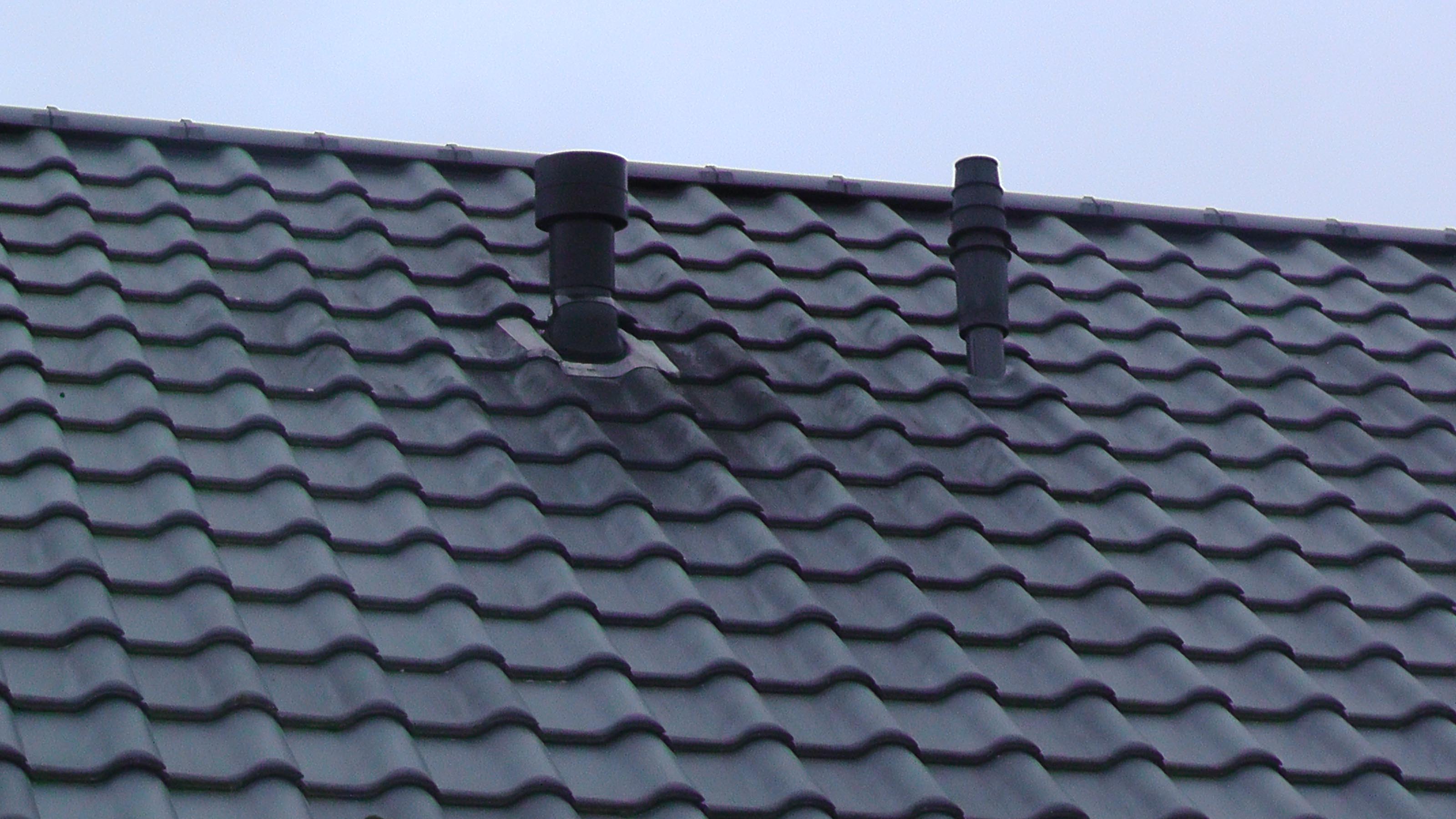

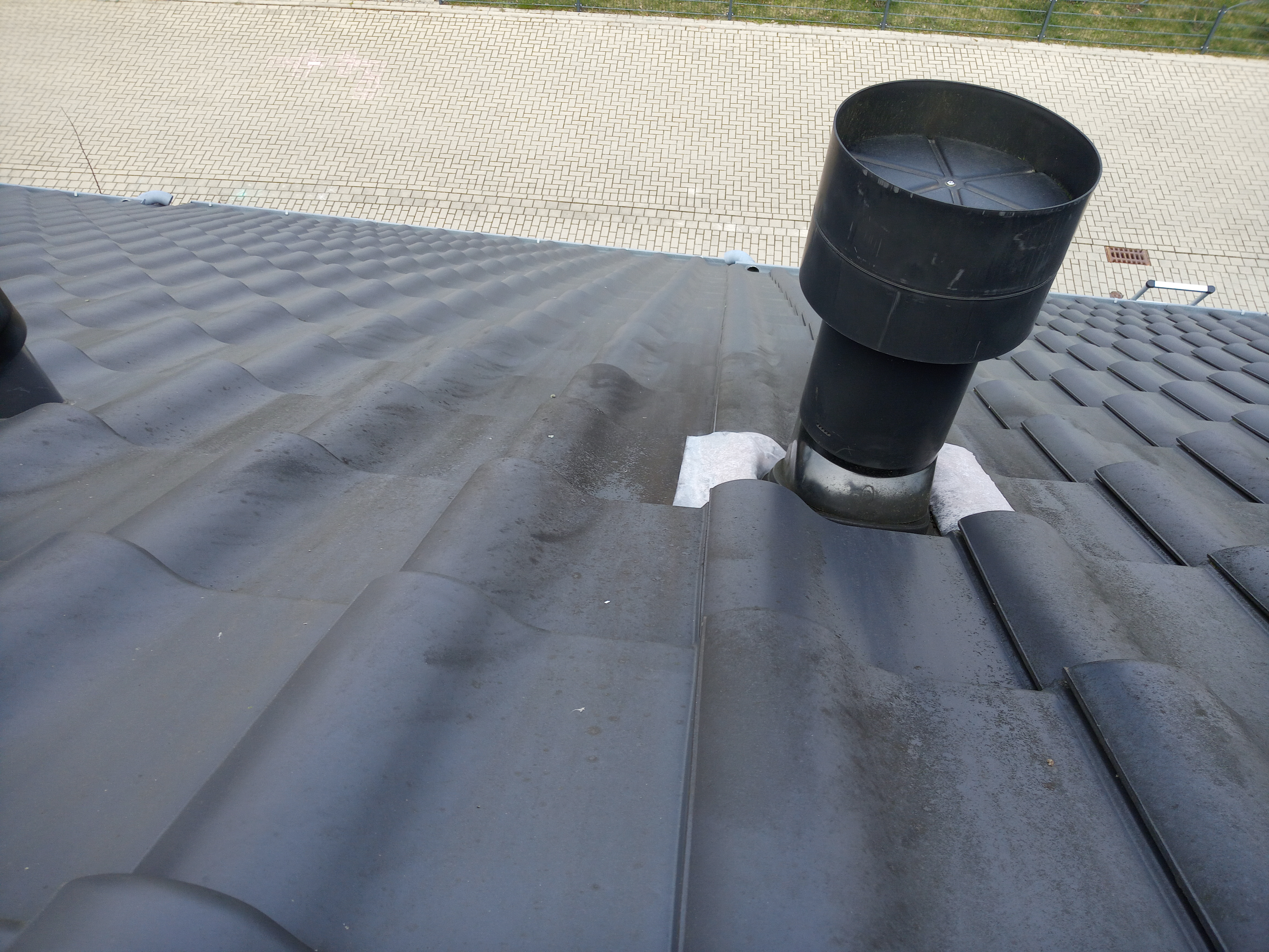

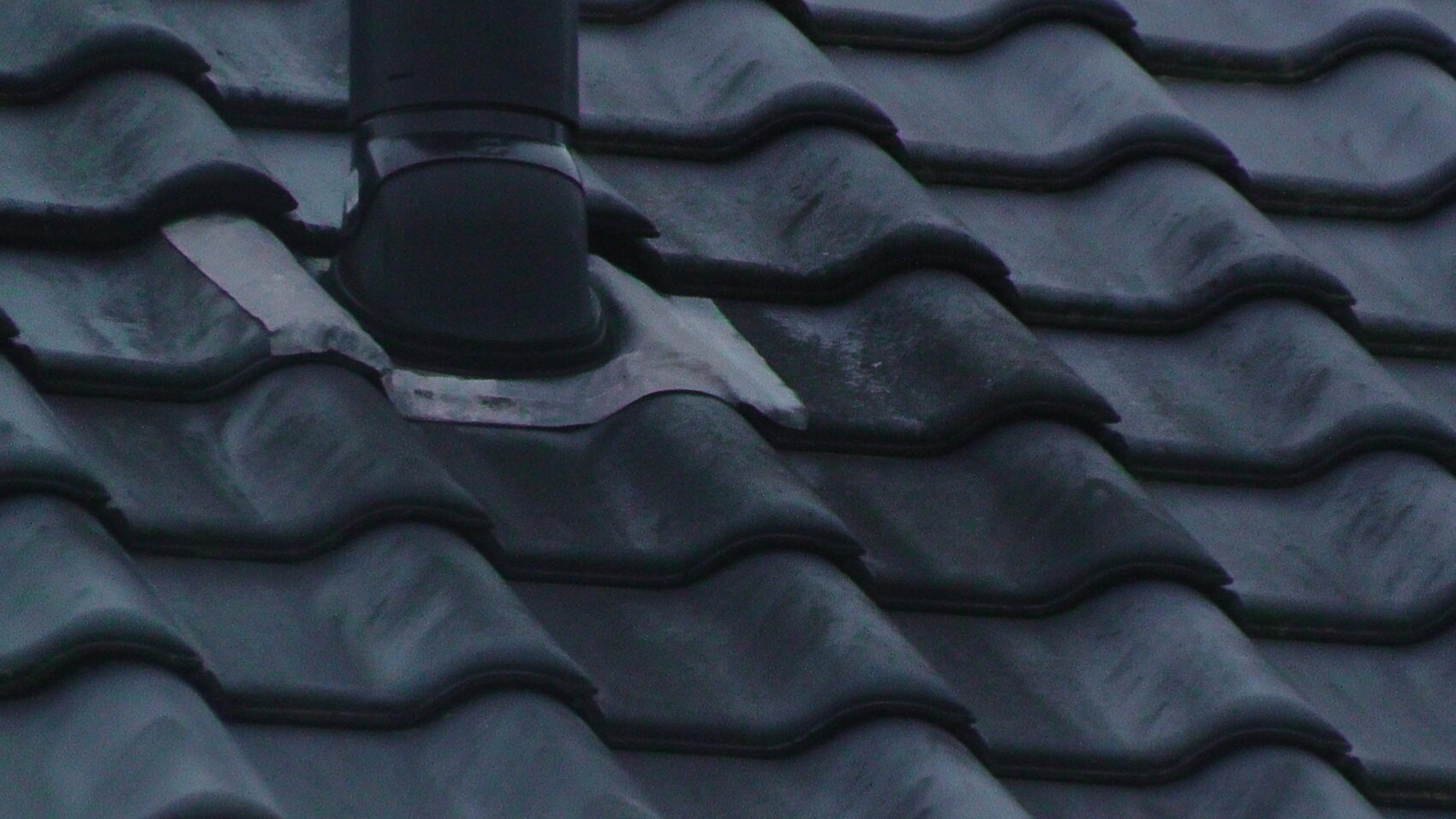

Ende 2020 habe ich dann etwas viel schlimmeres festgestellt: Die gelieferte Dachdurchführung DH160-KS besteht aus einem Stutzen und einer Bleischürze. Diese Bleischürze gibt es in 2 Farben. Wir haben zu den anthrazit farbenen Dachpfannen die schwarze Version gewählt. Was ist passiert? Die Farbe hat sich komplett gelöst und auf den anliegenden Dachpfannen verteilt. Von Pluggit gibt es keine Stellungnahme. Ich habe nach mehreren Wochen leider keine Antwort erhalten. Wer sich so etwas einbauen will, möge sich die Fotos anschauen. Den Schaden beziffere ich auf etwa 1000 €, weil Pluggit offensichtlich nicht wetterfeste Farbe für den Außenbereich verwendet hat.
Vielleicht hat hier jemand eine Idee, wie ich den Schaden möglichst günstige beheben kann?

Da es tatsächlich eine Rückmeldung gegeben hat, dass man nicht erkennen könne, dass die schwarze Farbe der Bleischürze nicht mehr am Blei haftet, habe ich noch ein Foto vom First gemacht. Die Firma Pluggit hat bis heute noch immer nicht auf die von ihr verursachte Schweinerei geantwortet.

Das die Farbe sich von den Bleipfannen löst ist auch nichts außergewöhnliches. Ich würde an deiner Stelle eine Kaltengobe nehmen und das richten. Kannst dich aber darauf einstellen, das dies regelmäßig wiederholt werden muss. Ist halt so bei Außenanstrichen.
Viel Schlimmer als die Bleipfannen sind aber die Kunststoffvarianten. Nicht nur dass diese sich durch die Sonne verformen. Sie bleichen natürlich auch aus und verspröden mit der Zeit(sicher gibt es auch hier Ausnahmen, aber diese sind wesentlich teurer und werden in der Regel nur eingesetzt wenn ausdrücklich gewünscht).

Wird er höchstwahrscheinlich auch nicht. Er ist aus der Gewährleistung raus. Alles andere ist deine Sache. Im Prinzip hättest du ja auch gleich die Dachpfanne aus Ton nehmen können, wenn es die so wie du schreibst anscheinend gibt. Ich habe z.B. damals auf Ton bestanden und die Sanis direkt wieder umdrehen lassen als diese mit einer Plastikpfanne ankamen.
Gibt es hier schon Erfahrungen, ob man die hässliche Farbe ggf. mit einem Kärcher entfernen kann?
Ja natürlich, es haben sich sogar viele Handwerker darauf spezialisiert alls mögliche von den Dächern mittels Hochdruckreinigung zu entfernen und somit alte Dächer (oder dreckige) im neuen Licht erstrahlen zu lassen. Es ist also möglich, man muss nur mit dem Druck aufpassen...wie beim Auto oder anderen Dingen welche man mittels Hochdruck reinigen mag.
