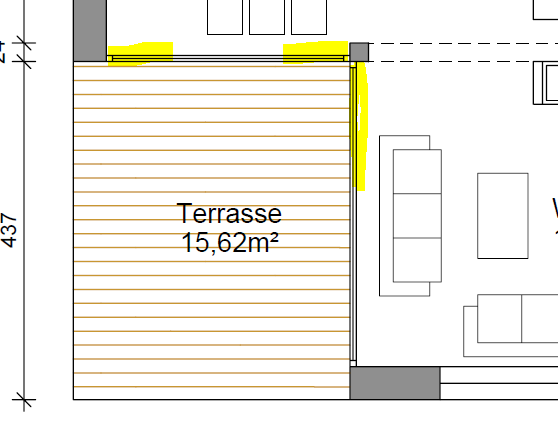

Von Wohn-/Essbereich in den Garten wollen wir über die großen Fenster bzw. Türen gehen. Ich habs nochmal mit angehängt. Den Platz hinter dem Tisch wollen wir evtl. noch etwas vergrößern.
Da sieht man aber gleich sehr gut, dass die Durchgänge nach außen eigentlich von den Möbeln verstellt sind. Bei Küchentiefe von 641 cm mit Zeile, Insel, Platz um die Insel und Esstisch bleibt da auch nicht unendlich viel Spiel.
Das Bett mag ja mit 2 m Breite (das sind dann nur Matratze ohne Gestell) eingezeichnet sein. Die Wand rechts vom Bett ist aber auch nur ca. 3m breit:
D. h. in einem Elternbereich von 37 qm gönnst du dir ein Bett mit 50 cm Abstand zur planoberen Wand. Wäre mir zu wenig.
