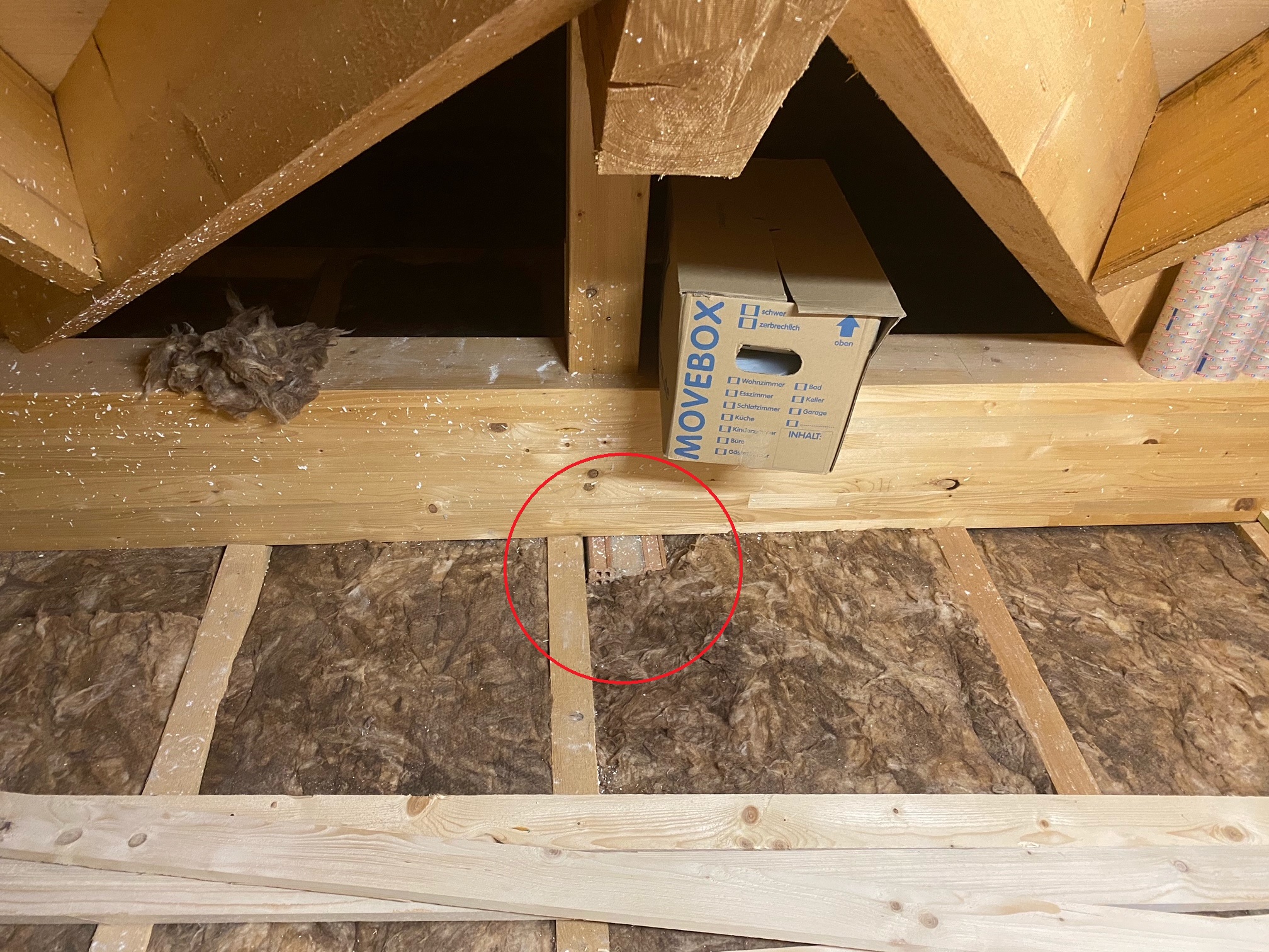

ich wollte meinen Dachboden verbrettern (keine OSB-Platten, sondern Bretter mit Diffusionsschlitzen).

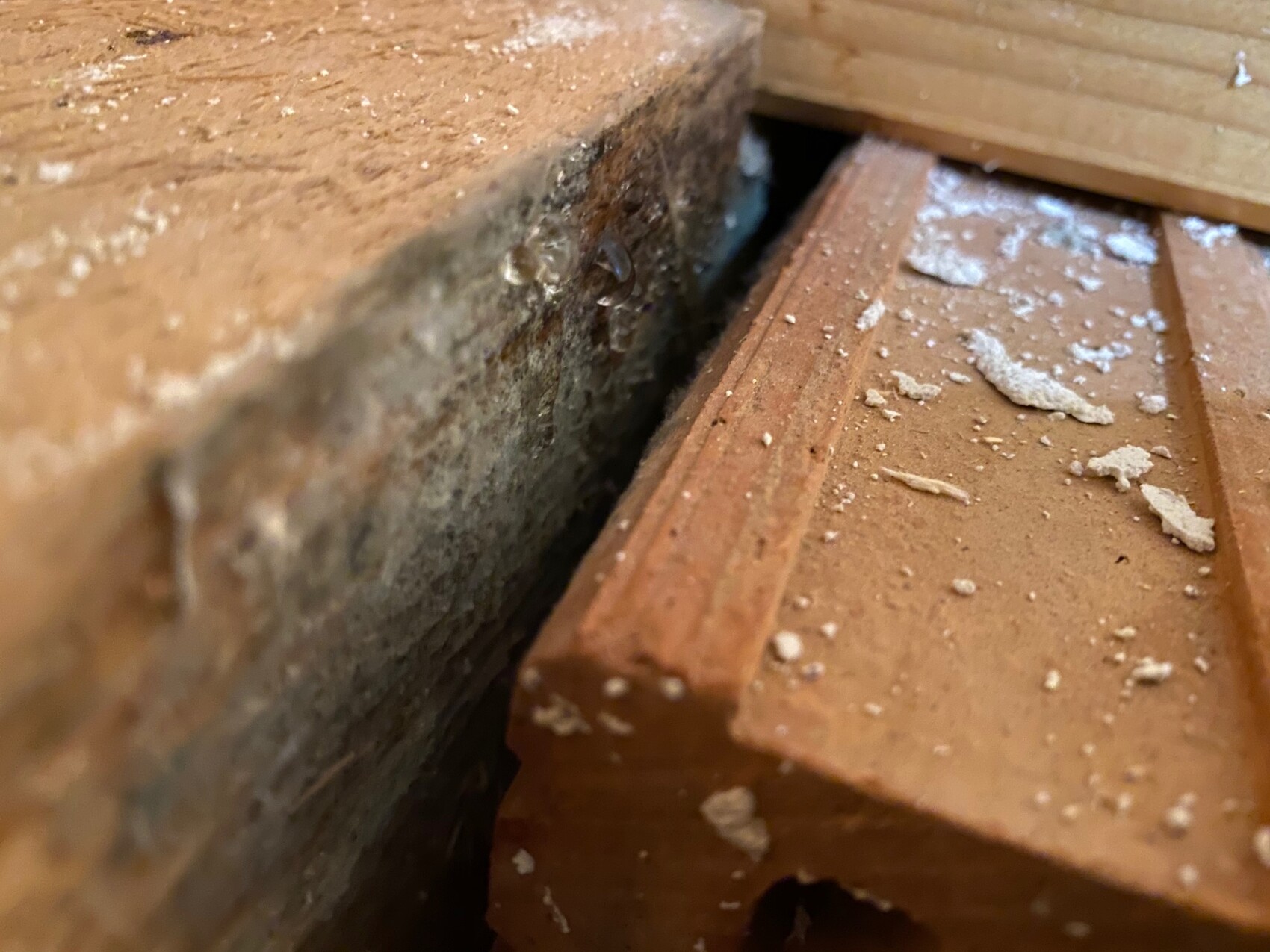

Mir ist eine Stelle aufgefallen, wo das Schwitzwasser schon jetzt gar ohne Bretter zu sehen ist.

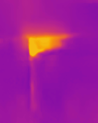

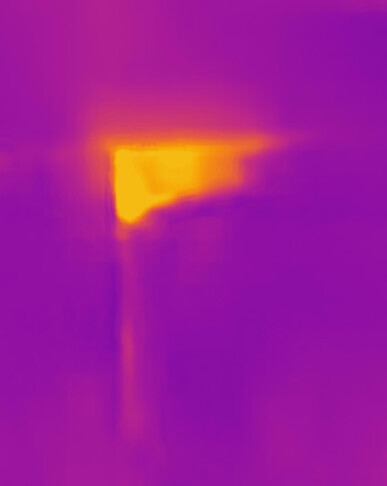

Die Wärme kommt von der Innenwand. Die Oberfläche ist nicht gedämmt und die Wärme strahlt in alle Richtungen:
Hätte unsere Baufirma die Stellen anders umsetzen sollen? Nach oben bleiben stellenweise höchstens ein paar cm.
Das Haus wurde nach KFW 55 gebaut. Die Decke ist Trockenbau, mit Folie und einer dicken Schicht Dämmung (Wolle).
Was kann ich mit dem Mauerwerk nun machen, um die Wärmeleitung zu unterbinden?
Sonst kann ich die Stelle nicht verbrettern, das wäre aber etwa in der Mitte des Dachbodens.
Für jeden Tipp gleich Danke im Voraus!

Ich verstehe also du hast ein Kaltdach (ungedämmter Dachboden) und über die Wand aus dem darunter liegendem Stockwerk zugeführte Wärmemenge führt zu einer zu hohen Luftfeuchtigkeit mit Kondensatbildung an den kältesten Stellen?
Wäre es da dann nicht ein gute Idee den gesamten Dachboden Fach- und Sachgerecht zu dämmen wenn schon die (notwendige) thermische Trennung zwischen dem Stockwerk darunter und dem DG nicht "so gut" gelungen ist?
bwradar
Ja, ganz genau, so ist der Stand.
Ich habe schon nachgedacht den gesamten Dachboden zu dämmen, um die Temperaturunterschiede zu minimieren.
Wenn ich das mache, befürchte ich, dass der Dachboden ohne Luftaustausch noch mehr "schwitzt".
WilderSueden
WilderSueden
Ist das denn so überhaupt sachgemäß für ein Kaltdach?
Da der Boden hier die thermische Hülle darstellt sollte es nach meinem Verständnis keine derartige Wärmebrücke geben dürfen
