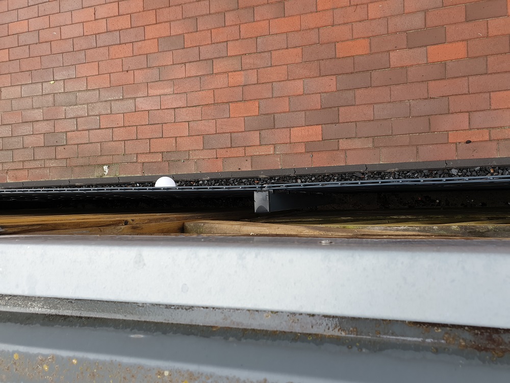

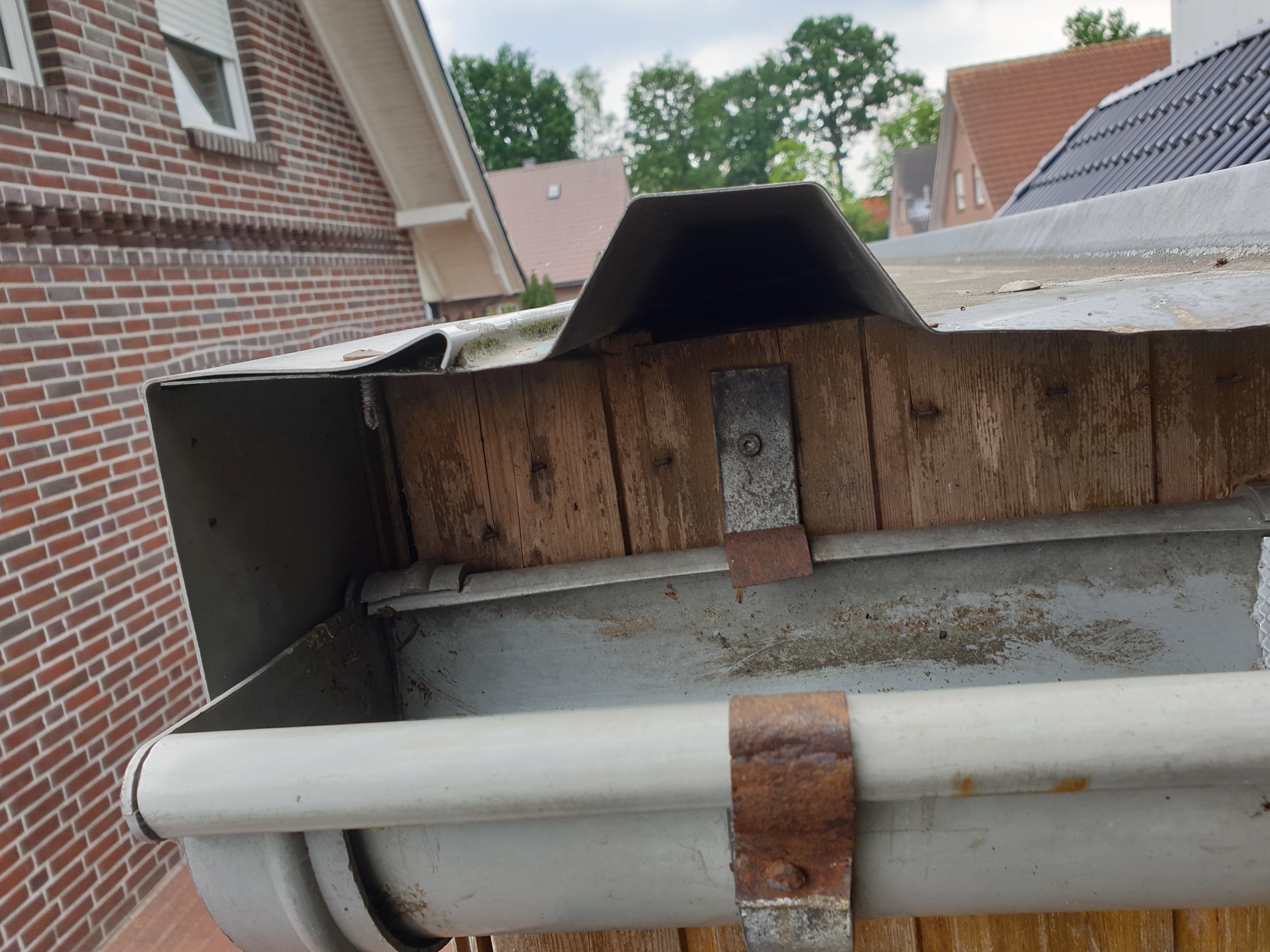

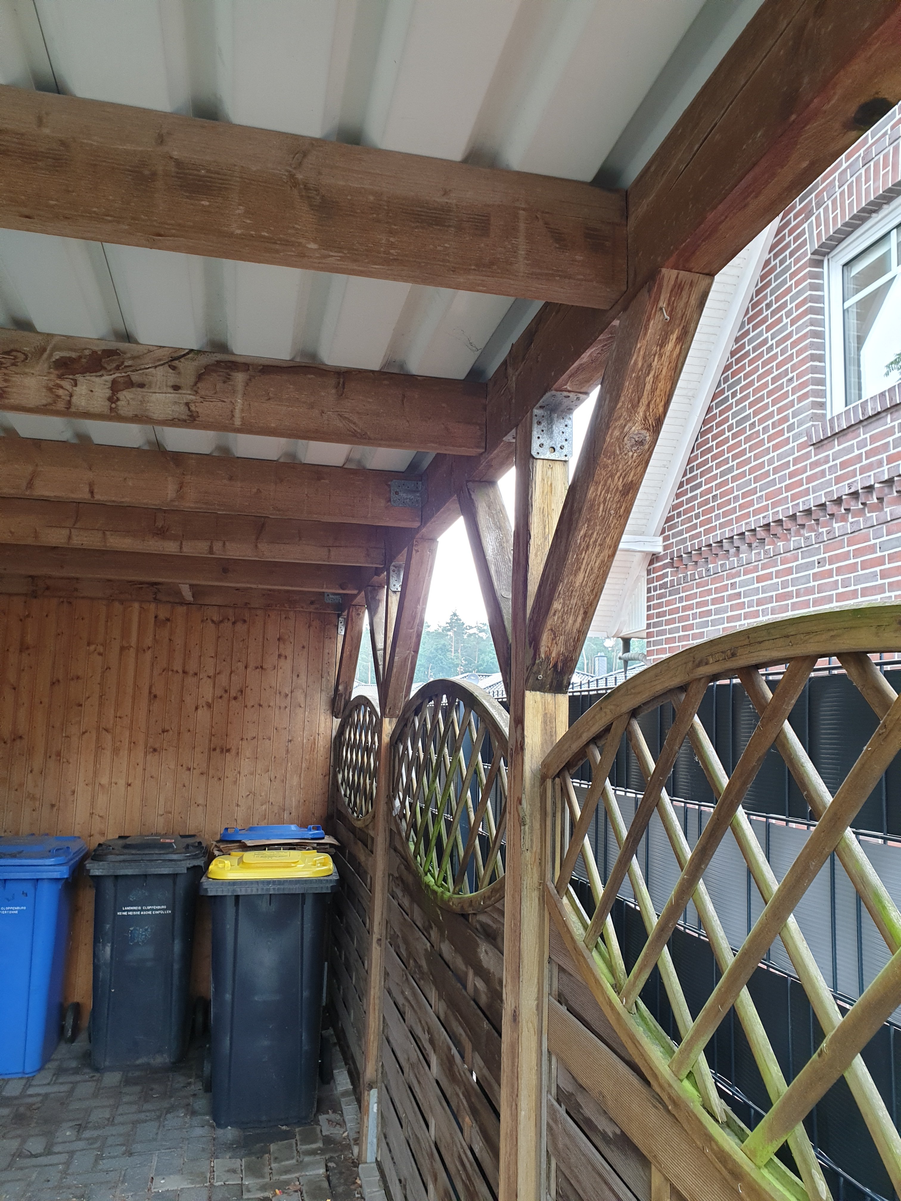

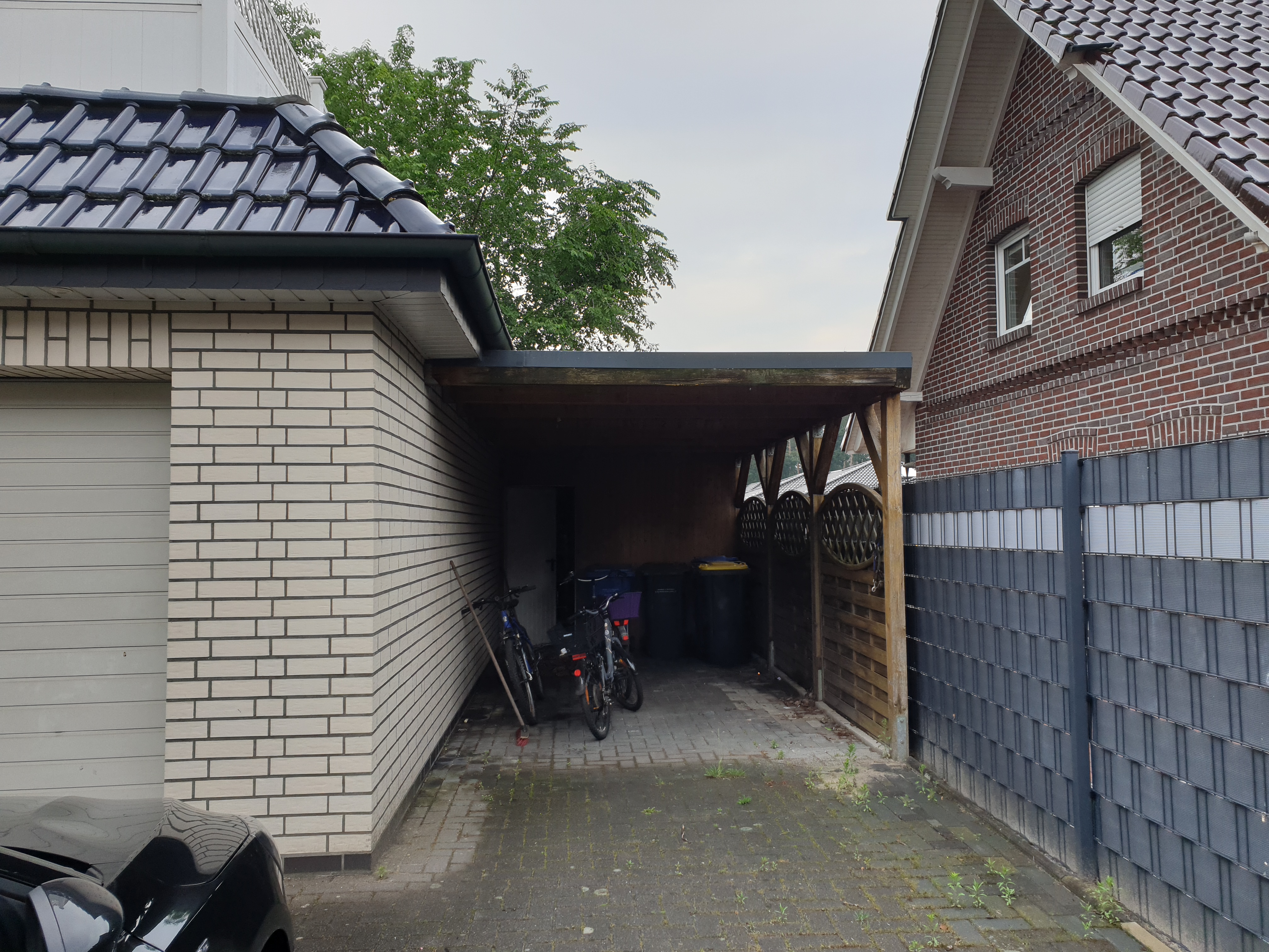

ich habe vor einiger Zeit ein Einfamilienhaus erworben, an dem auch ein Carport angebracht war.
Das Problem liegt hier an der Carport-Seite zum Nachbarn. Das 1. Foto zeigt den Blick vom Carport nach unten. Die Holzbalken, die dort zu sehen sind, stehen etwas vor, so dass Regenwasser ständig nach unten auf die Holzbalken und den Zaun läuft, so dass diese schon relativ stark angegriffen sind.
Was kann man in so einem Fall am einfachsten und günstigsten machen?
Viele Grüße
Klaus
Alessandro

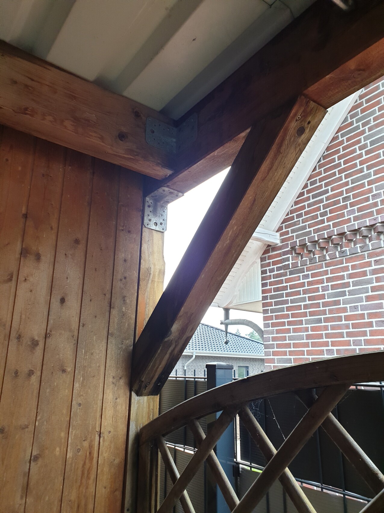

Holz wird nass und trocknet wieder. Außer dass man es regelmäßig streicht bzw. einölt, kannst du nix machen.
Gedanken über die Tragfähigkeit würde ich mir keine machen. Ein Holzscheune bzw. Fachwerk hält ewig und ist 24/7 dem Wetter ausgesetzt.
Klaus1965

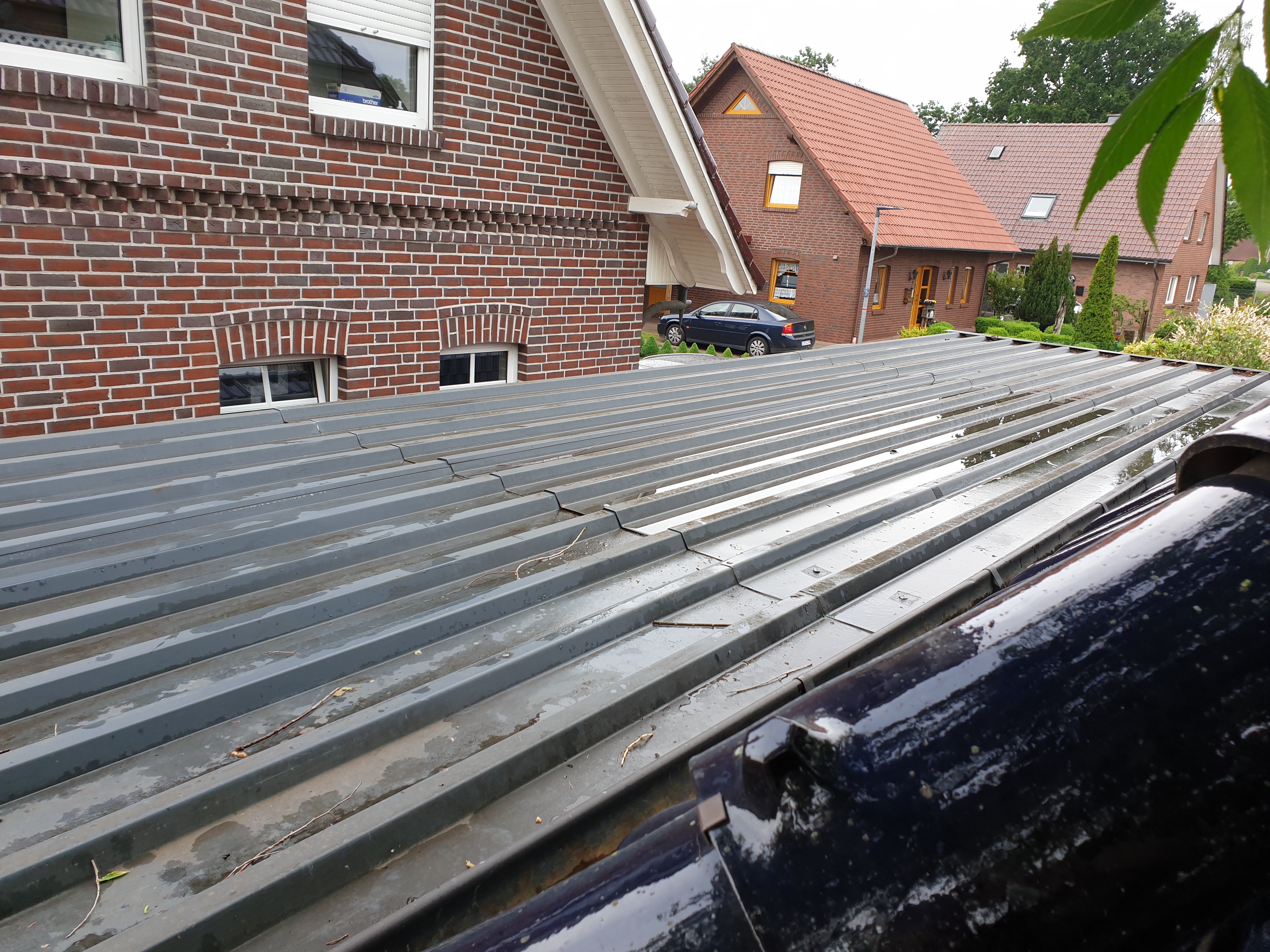

Meist es ja so, dass die Bleche einen Dachüberstand haben, was hier leider nicht der Fall ist.
Auf dem Bild sieht man, dass links das gestaute Wasser einfach herunterlaufen kann. Wäre dort ein Kante o.ä. würde ja dort eine Rinne entstehen und das Wasser würde nach hinten in die Rinne laufen.
So wird ansonsten einerseits das Holz geschädigt und andererseits läuft es dann über den Balken in den Carport, so dass dort an der stärksten Stelle selbst die Pflastersteine schon absacken.
Das ich mir über die Tragfähigkeit nicht so große Sorgen machen muss, ist immerhin eine gute Nachricht
