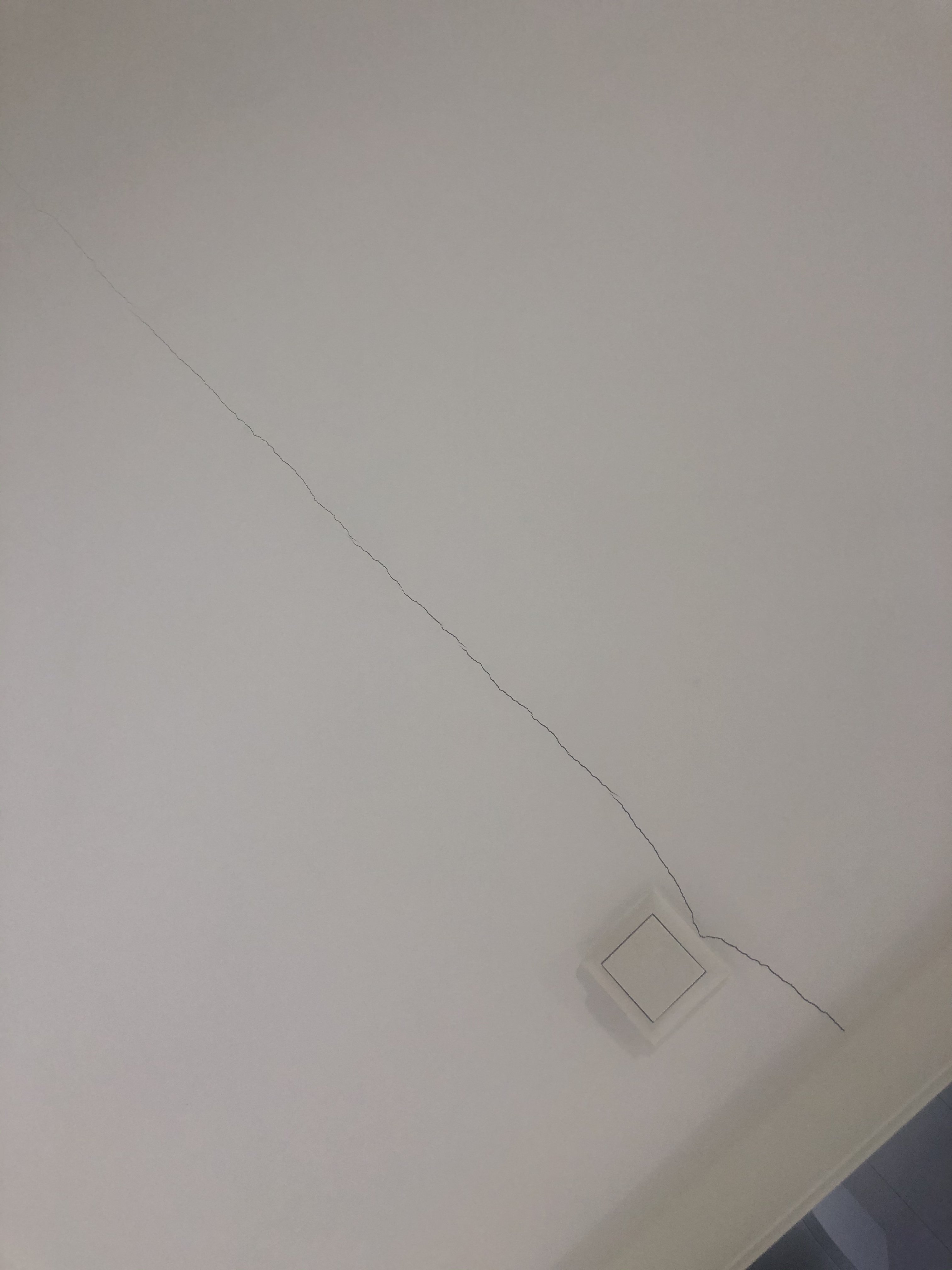

Im OG gibt es auffällig viele Risse (im EG konnten wir keine Risse sehen). Einige laufen leider quer durch die Wand.

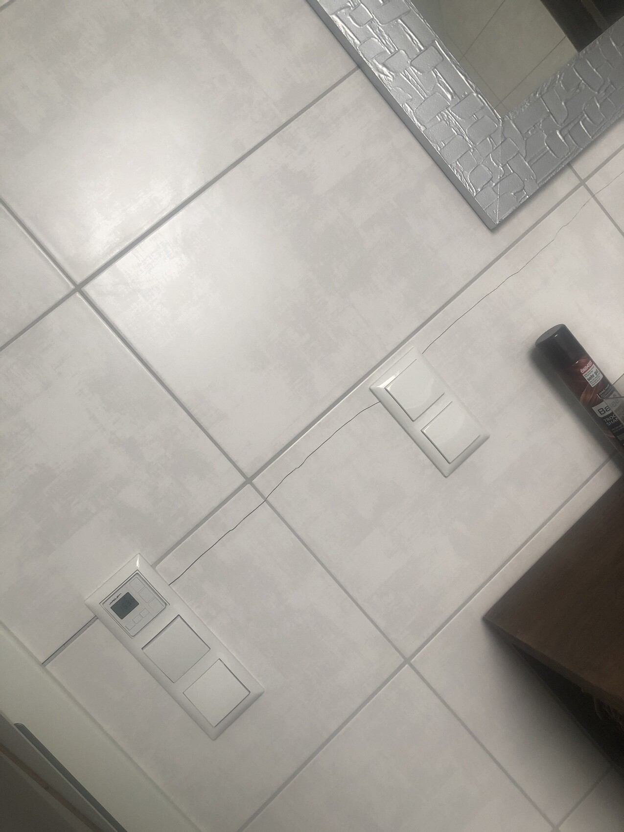

Ich habe zwei Bilder angehängt. Der Riss befindet sich an einer 17,5 gemauerten Wand. Auf der Rückseite der Wand befindet sich das Bad. Offenbar hat der Riss dafür gesorgt, dass 3 Badefliesen gesprungen sind.
Sind die Risse bedenklich?

Ja Setzrisse, Mauerwerk arbeitet. Wobei ich das bei den Fliesen schon hart finde.
Mal einen Gutatchter mitgenommen ?
Lumpi_LE
Das sind schon Risse besonderer Natur... als Mangel gegenüber dem BU aber schwer geltend zu machen.
Als Käufer gegenüber dem Verkäufer aber kein Problem.
aldi1985
Leider nein; was wäre den im Worst Case was schlimmste was passieren könnte? Müsste die Mauer neu gemauert werden? Oder deutet es sogar auf Probleme mit der Bodenplatte hin? Erstaunlicherweise gibt es im EG wie gesagt keine Risse
