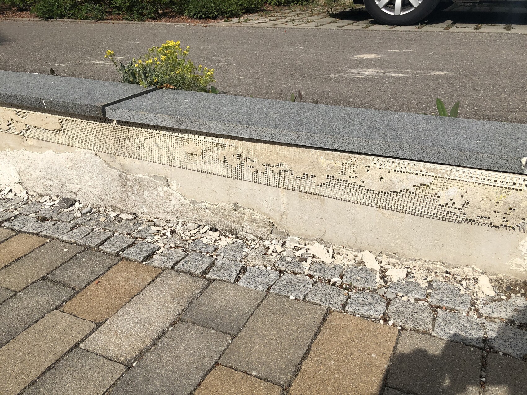

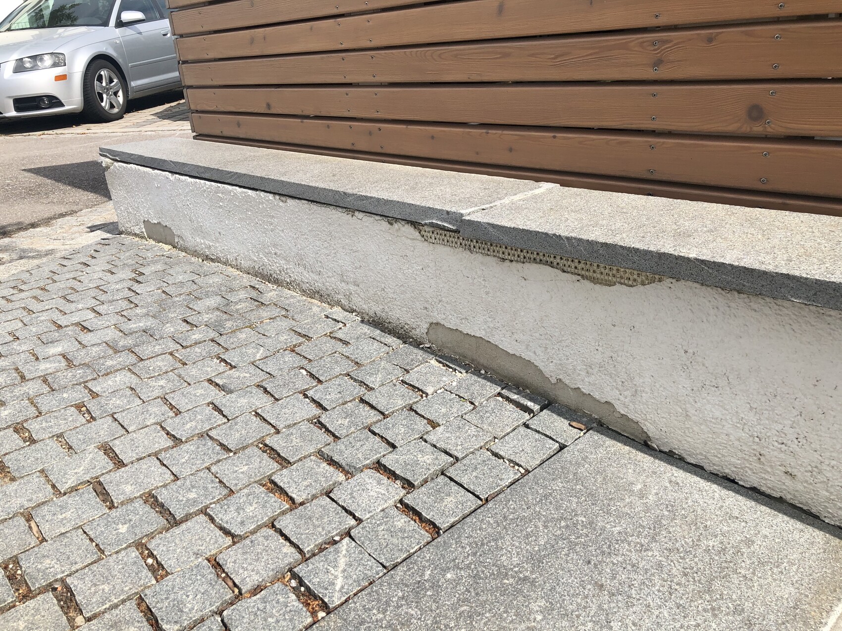

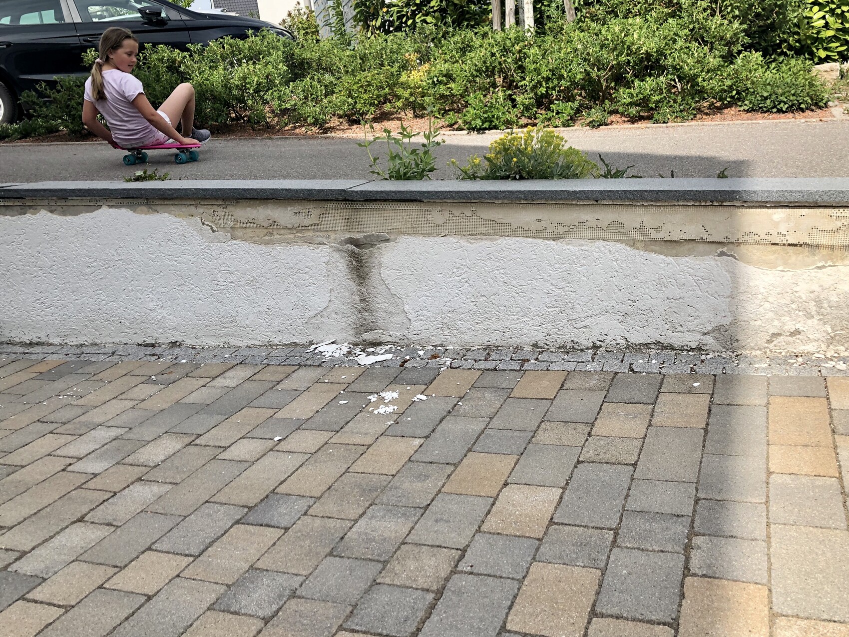

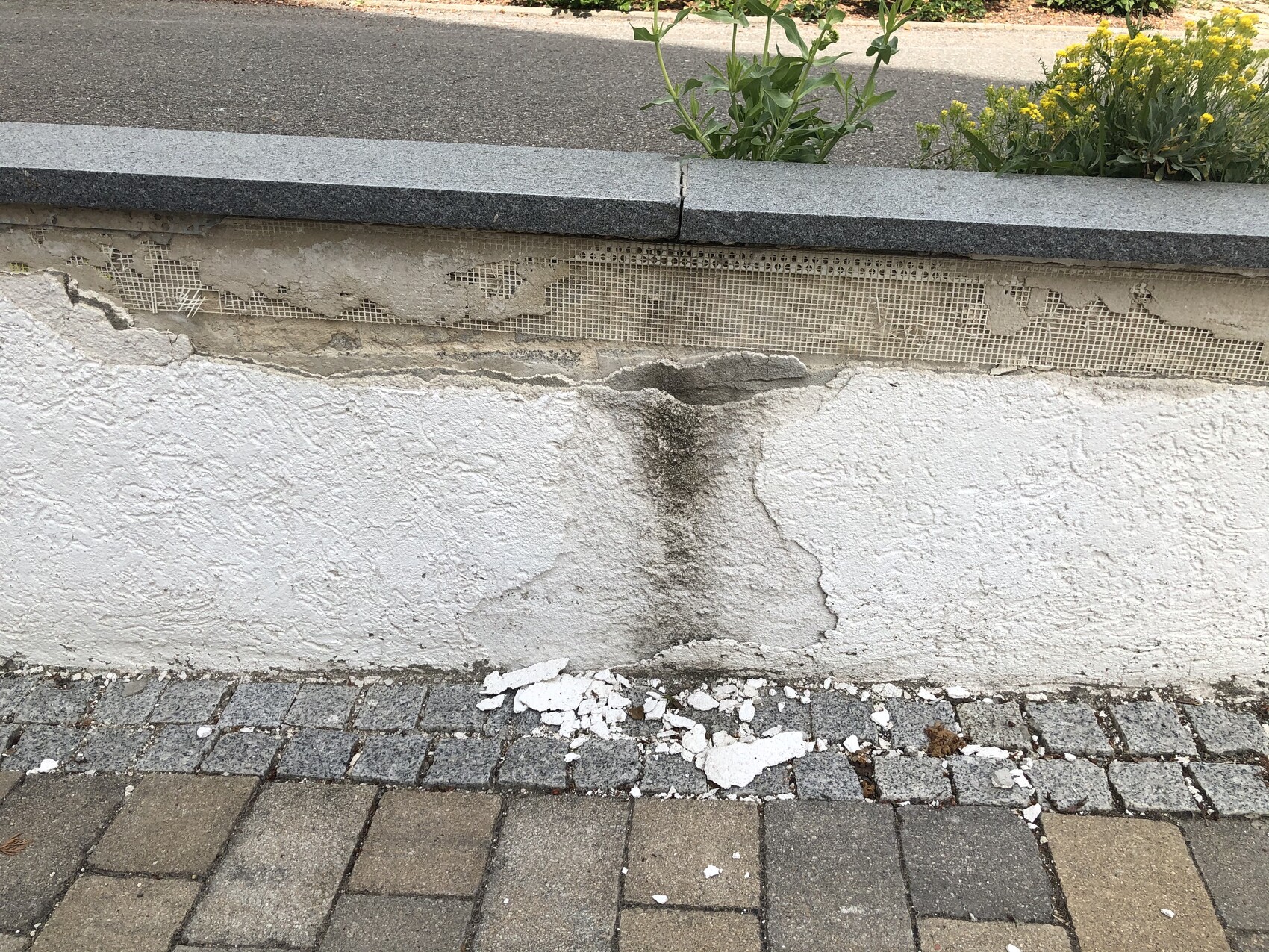

So sieht unsere Mauer jedenfalls inzwischen aus:
Zum besseren Verständnis: Der vordere Teil der Mauer (ca. 7 Meter) liegt "frei", im hinteren Teil haben wir vor ca. 2 Jahren einen Carport errichtet. Interessanterweise bröckelt der Putz nur im vorderen Teil ab, da wo der Carport steht ist der Putz noch einwandfrei. Zum Glück, denn da komme ich jetzt ja auch gar nicht mehr an die Mauer ran.

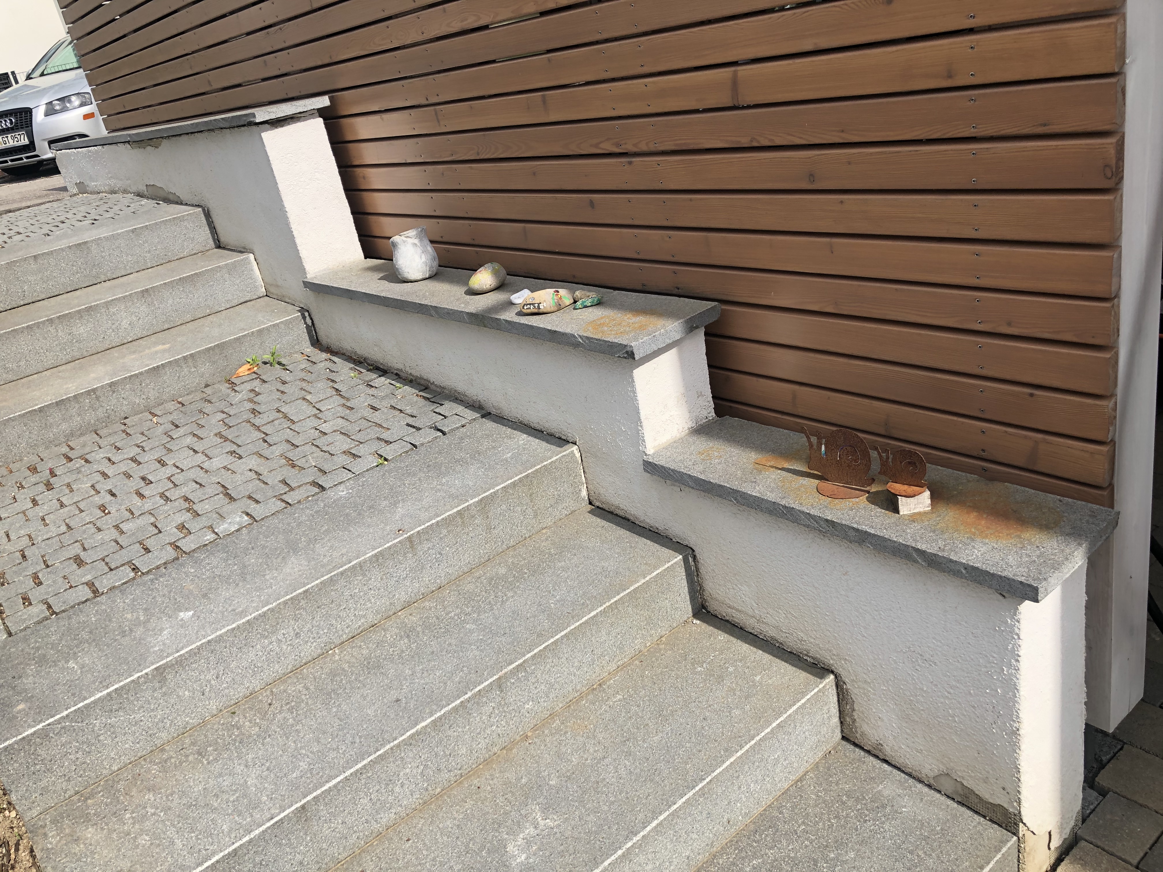

Auf der Rückseite des Carports verläuft eine Treppe, hier ist ebenfalls ein Stück der Mauer zu sehen, bei der teilweise auch schon der Putz abbröckelt.

Nun, vermutlich ist die Mauer nass. Kommt die Nässe von unten, wurde das Fundament falsch ausgeführt und/oder keine Abdichtung gegen das Erdreich vorgenommen. Google mal Horizontalsperre. Entweder (teuer) sanieren oder Abriss und einmal neu.
„besser“ wäre, wenn nur der Putz schlecht ausgeführt wurde. Dann hilft ein Bohrhammer mit Meißel um den alten Putz runter zu holen (gerader Schnitt zum Carport mit Trennscheibe und dann Meißel ggf. per Hand). Die ebenfalls betroffenen Kopfsteine sprechen aber eher dafür, dass die ganze Mauer nass ist :-/ Oder die sind zufälligerweise auch schlecht ausgeführt und haben den Frost nicht überstanden.

auf den Bildern sieht man dass die Feuchtigkeit von den stoßfugen der Granitplatten kommt da hätte Silikon dazwischen bzw. Eine Dichtmasse hin gehört.

Hallo nochmal und sorry, dass ich mich so lange nicht mehr gemeldet habe. Vielen Dank auch für eure Einschätzung. Ich hatte inzwischen nochmal einen Gartenbauer hier, der sich die Mauer angesehen hat und im Prinzip den Verdacht von TomTom79 bestätigt hat: Hauptursache dürften die ungeeigneten und schlecht verlegten Mauerabdeckplatten sein. Er hat uns jedoch den Tipp gegeben, dass sich das auch ein Gipser mal nochmal angucken sollten - Mauer stellen und Mauer verputzen sind nämlich zwei verschiedene Gewerke (hat das letzte mal der Garten-Landschaftsbauer beides selbst gemacht ...). Wir haben jetzt mal ein Angebot für neue Mauerabdecksteine vorliegen und werden noch einen Gipser anfragen wegen dem Putz. Ich wollte das ursprünglich selber machen, aber so richtig traue ich mich da nicht ran ...
Dass wir da an einen Pfuscher geraten sind, habe ich schon selbst gemerkt. Nützt mir nur nicht viel die Erkenntnis. Das hier ist ein Neubaugebiet, d.h. dass mehr oder weniger alle gleichzeitig bauen und alle Handwerker ausgebucht sind. Da ist es Glück, überhaupt einen Garten-Landschaftsbauer zu bekommen, der noch einen Termin frei hat. Und wenn du dann auch noch einen vom Nachbarn empfohlen bekommst, sollte man eigentlich meinen, dass der auch was von seinem Handwerk versteht.
Mauer abreißen kommt nicht in Frage. Zumindest was die Horizontalsperre betrifft, bin ich mir sicher, dass das richtig gemacht wurde. Die Mauer im "Rohzustand" war/ist einwandfrei. Die Folie auf der Rückseite (bei meinem "Pflanzengräbele") wurde nicht sauber verlegt, die Abdecksteine sind Mist (nicht sauber zugeschnitten, keine Tropfrille, nicht ordentlich verklebt) und auch der Putz wurde nicht ordentlich ausgeführt. Das sollten aber alles Mängel sein, die sich auch nachträglich noch beheben lassen.
