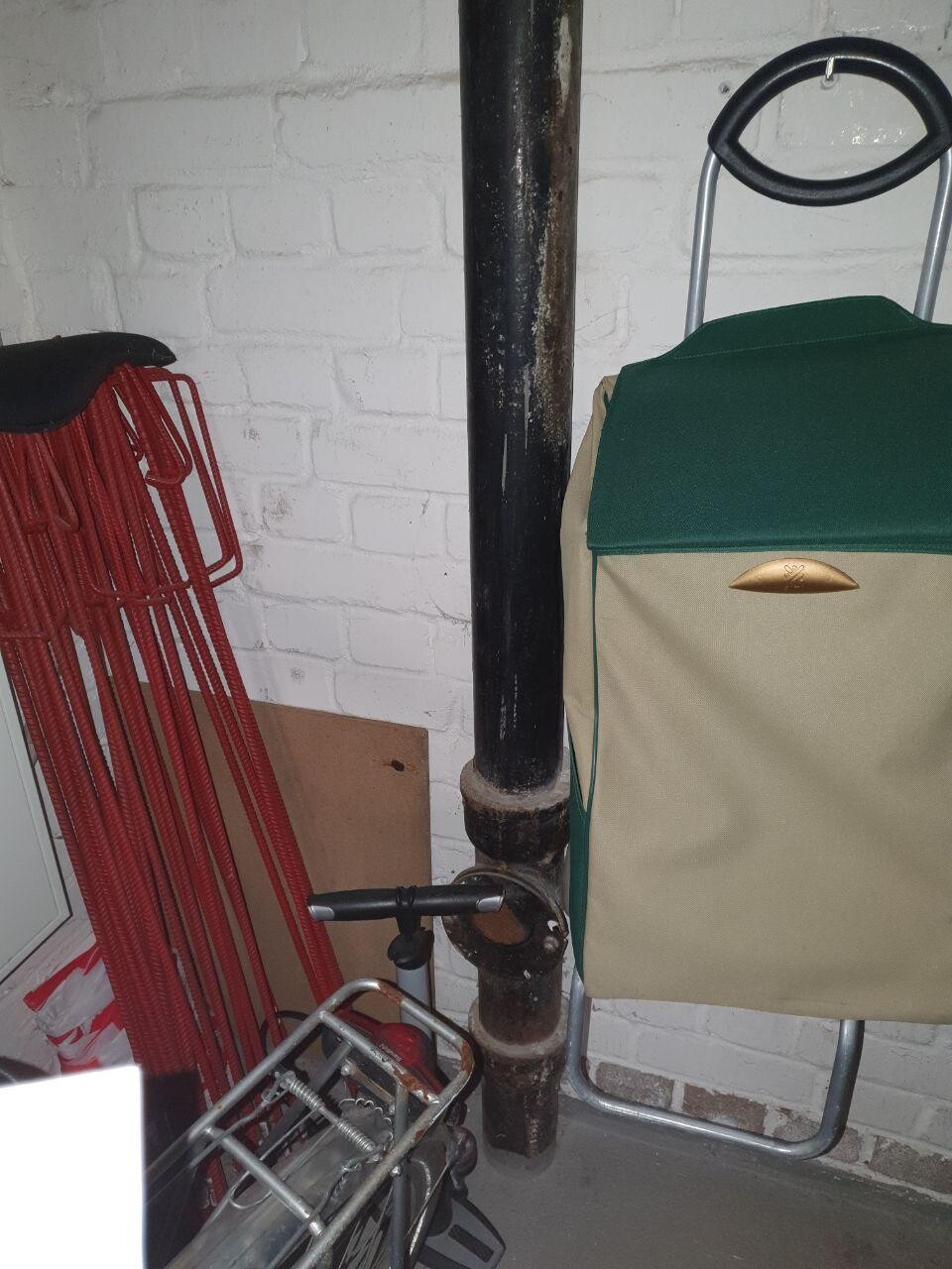

Unsere Waschmaschine soll weil wir diese auf keinen Fall in die Küche stellen wollen in unseren eigenen Kellerraum. Können Sie hier einen Wasseranschluss setzen,- es gibt keinen Waschkeller.
Dies wurde uns bisher dazu gesagt: Das Nutzwasserrohr verläuft quer über unsere Kellertür. Hier müsste ein Flansch hin, um das Wasser abzugreifen. Das Abwasser müsste mit einer Pumpe (Kreisel-Senkpumpe?) zum Abwasserrohr geleitet werden, welches sich (vermutlich, siehe Foto) im Raum nebenan befindet.
Kellerraum mit großer schwarzer Rohrleitung und Stauraumgegenständen
wie müsste hier genau vorgegangen werden? hat jemand etwas vergleichbares im Betrieb und kann um Nachteile (erlebte Katastrophen oder Lautstärke bspw) berichten?

Hallo, aus den Angaben ist es schwer möglich etwas Verbindliches zu sagen. Die Versorgung der Waschmaschine erfolgt mit Trinkwasser, du nennnst das Nutzwasser. In dieses Rohr muss technisch ein T-Stück, kein Flansch, aber da es sich offensichtlich um ein Mehrfamilienhaus handelt, auch eine Wasseruhr um den Verbrauch zu ermitteln. Der Sinn der Pumpe erschließt sich mir nicht, da Du sagst, das Abwasserrohr sei in der Nähe. Eine Waschmaschine ist in der Lage ca 1,8 m hoch zu pumpen. Hol Dir den Sanitärer Deines Vertrauens und Du hast in 30 min Klarheit!
