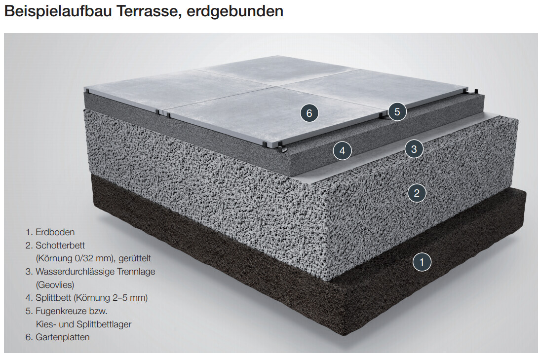

ich möchte einen Teil vom Garten hinter dem Haus zu einer Terrasse mit Feinsteinzeugplatten umbauen. Ich habe die Erde ca. 25cm abgetragen. Nun kommt 18cm Kies darauf und dann 5cm Splitt. Anschließend 2cm starke Feinsteinzeugplatten unterstützt von Splittbettlagern. Die Fugen bleiben frei.
Da es mit ca. 55m² nicht klein sein wird würde ich gerne alles richtig machen. Daher beschäftigt mich gerade die Frage ob ich ein Unkrautvlies einsetzen sollte und wenn ja in welcher Stärke (50/100/150)???
Ich kann mir echt nicht vorstellen, dass von unten irgendwas nachwachsen könnte. Und wenn Unkraut durch Samen von oben in die offenen Fugen gelangt, dann bringt die Vlies Schicht auch nicht wirklich was oder? Oder doch?
Querschnitt Terrassenaufbau: Erdboden, Kiesbett 0/32 mm, Geovlies, Splitbett, Gartenplatten
Vielen Dank im Voraus

wenn du kein Unkrautvlies verwendest, dann hast du in kurzer Zeit Unkraut in den Fugen, das aus dem Split wächst, durch Samen von oben. Wenn du ein Vlies verlegst, dann dauert es mit dem Unkraut etwas länger und zwar solange bis deine Fugen mit Erde, Sand, Dreck einwenig gefüllt sind. Unkrautfreiheit hast du bei beiden Varianten nicht.
LG
