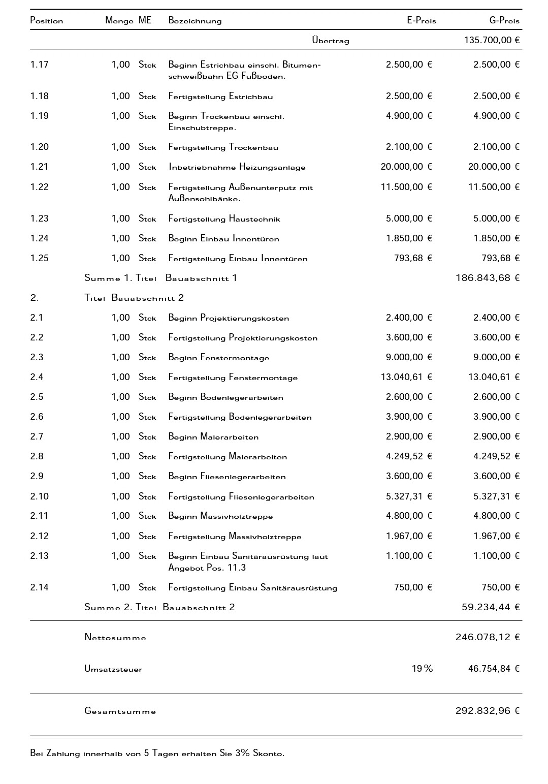

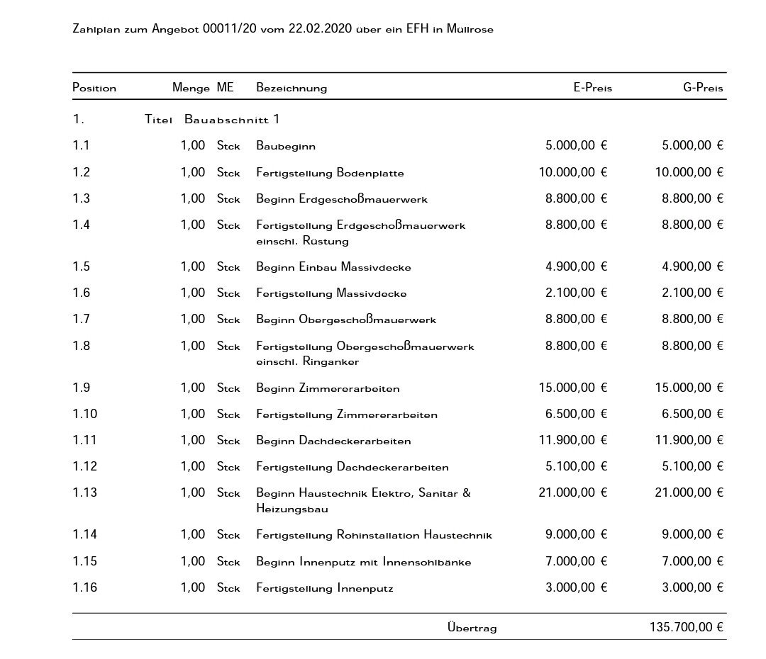

Zahlplan Baufirma beurteilen
4,40 Stern(e) 5 Votes
K1300S
K1300S
Tja, ist jetzt nicht wirklich viel besser. Ich will niemandem etwas unterstellen, aber wenn die Aufteilung auf zwei Zahlungen (Beginn/Fertigstellung) jeweils in etwa im Verhältnis 70:30 gemacht wird, dann würde mich mal ganz dringend interessieren, was der GU sich dabei denkt. Er selbst zahlt die Gewerke ja vermutlich auch erst nach Fertigstellung (bzw. Abnahme) mit entsprechendem Zahlungsziel.
Tassimat
Tassimat
Schlanke 39 Teilzahlungen. Ich denke damit ist klar, dass etliche Posten gleichzeitig am Block in die Vorkasse gehen.
danixf
Ich würde auch noch mal mit ihm sprechen. Da ist nichts genau definiert. Was heißt denn Beginn? Wenn er beim Mauern da schon ne Palette Dachziegel hinstellst und ein Hammer daneben legt ist es Beginn Dachdeckerarbeiten?
