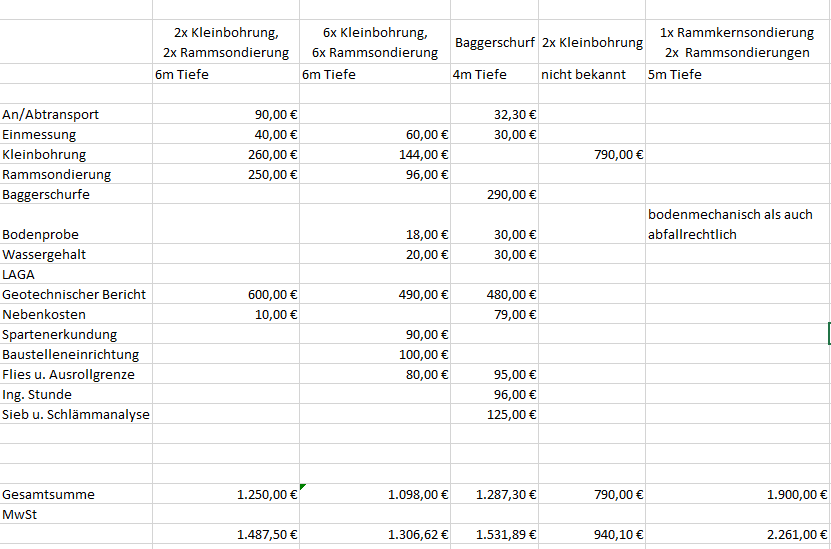

die Gemeinde hat schon in dem Neubaugebiet ein Bodengutachten durchgeführt. Uns wurde aber ausdrücklich empfohlen, noch mal für unser Grundstück ein eigenes Bodengutachten durchführen zu lassen. Wir wollen mit Keller bauen und deshalb ist uns wichtig ob evtl. drückendes Wasser vorhanden ist, wie der Grundwasserspiegel ist ect.
Hier seht ihr mal die Preisvergleiche
Preisübersicht Geotechnische Untersuchungen mit Kostenpositionen, Gesamtsumme und MwSt (Euro).

Ich kann aus dem Preisvergleich nicht erkennen welches Angebot die Anforderungen erfüllt und welches nicht. Da würde ich mich bei den Anbietern noch einmal genauer erkundigen.
