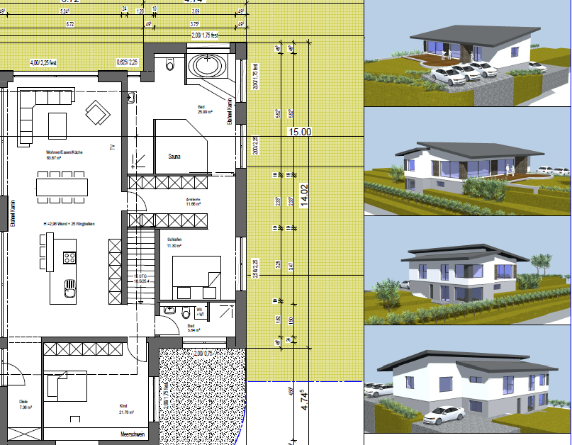

wir planen zur Zeit einen Bungalow auf einem Keller.
Bungalow 147qm, Dacheindeckung Versetztes Pultdach, Trapezblech, 10 Grad Dachneigung.
Wände Massiv aus Leichtbeton.
Viele Glasflächen
Verputzt.
Architekt, Statiker etc. sind da inkludiert,....
Das Angebot OK Bodenplatte wird circa bei 1200 Euro/QM liegen.
Ist das realistisch?
Region: knapp an Großraum Rhein-Main
Ich tippe auf 800-1000 Euro /QM die ich noch in den Innenausbau pumpen werde.
Was denkt ihr?

Wer macht den Innenausbau? Du mit einer Feierabendkolonne Dann kann es passen. Oder bezahlte Handwerker? Dann 1200 noch mal. Warum? Der Innenausbau ist zum Teil sehr lohnintensiv. Auch sind einige Materialien, Fliesen, Innentüren, Bodenbeläge, Tapeten, Farben, Heizungen nicht günstig.
Seven1984
Hi, einige Gewerke habe ich in der Familie. Aber die ersten nicht. Daher wollen wir ein Ausbauhaus. Ist denn der Preis fürs Ausbauhaus realistisch?
