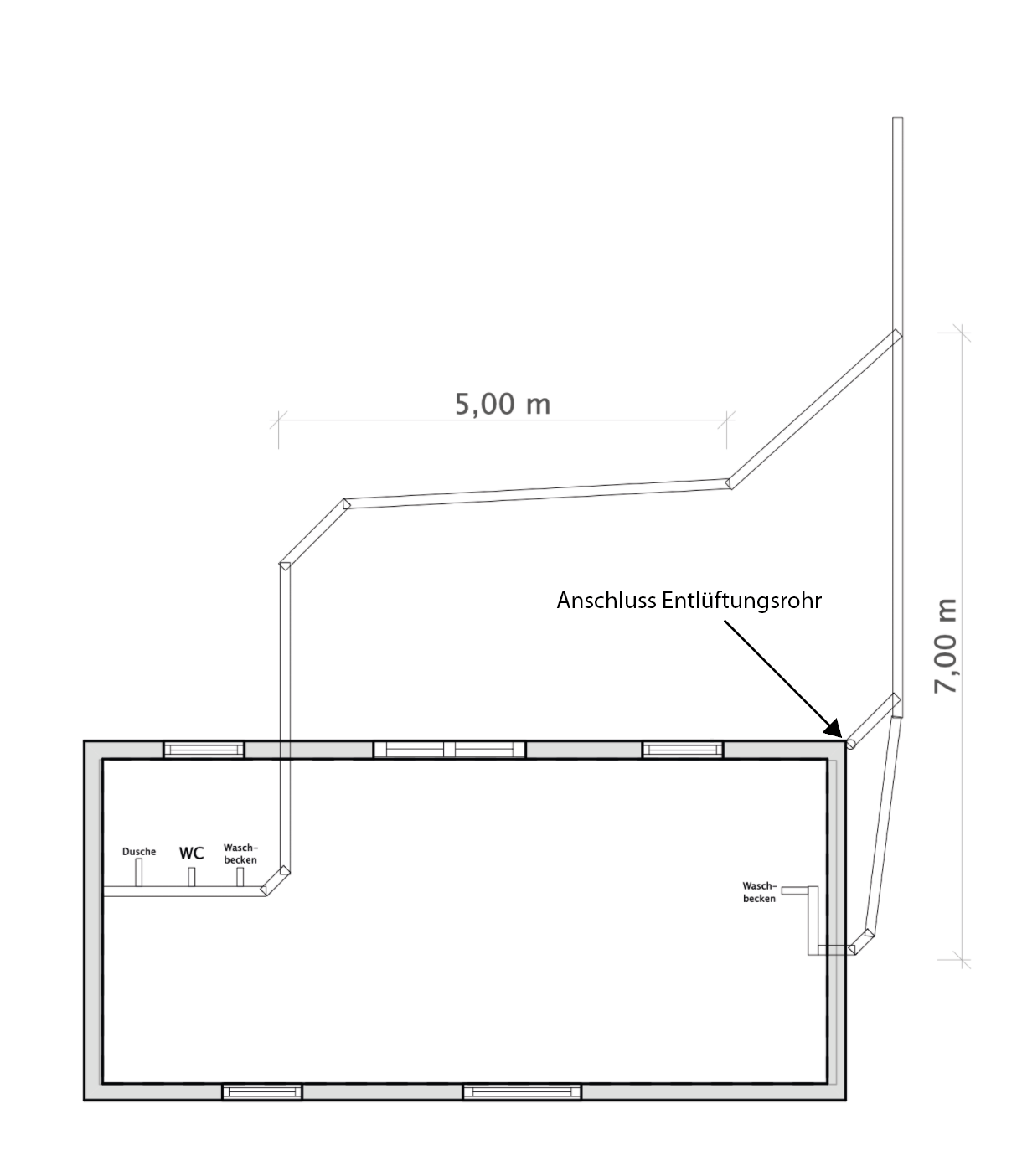

Abwasser-Entlüftung im Gartenhaus so ausreichend?
4,00 Stern(e) 3 Votes
APunktHPunkt
unser kleines Gartenhaus (30 Quadratmeter) soll nun endlich Abwasserrohre bekommen, für Küche (waschbecken) und Bad (Waschbecken, Dusche, WC).
Reicht für die Abwasserrohre (siehe Skizze) eine Entlüftung übers Dach (in der Nähe der Küche) oder muss im Bereich des Bades auch noch eine Entlüftung eingeplant werden?
Vielen Dank im Voraus!
Andreas
guckuck2
Bin da kein Profi, denke aber da macht eine zweite Entlüftung Sinn.
Im Fall eines Gartenhäuschens hätte ich aber auch keine Hemmungen eine innenliegende Entlüftung vorzusehen.
APunktHPunkt
Vielen Dank für die Einschätzung, wir hatten auch schon an eine innenliegende Entlüftung gedacht, anscheinend geht so etwas sogar z.B. einfach unter dem Waschbecken.
Interessant wäre jetzt noch: was ist wohl der beste Ort bzw. wo macht's überhaupt keinen Sinn? ...
