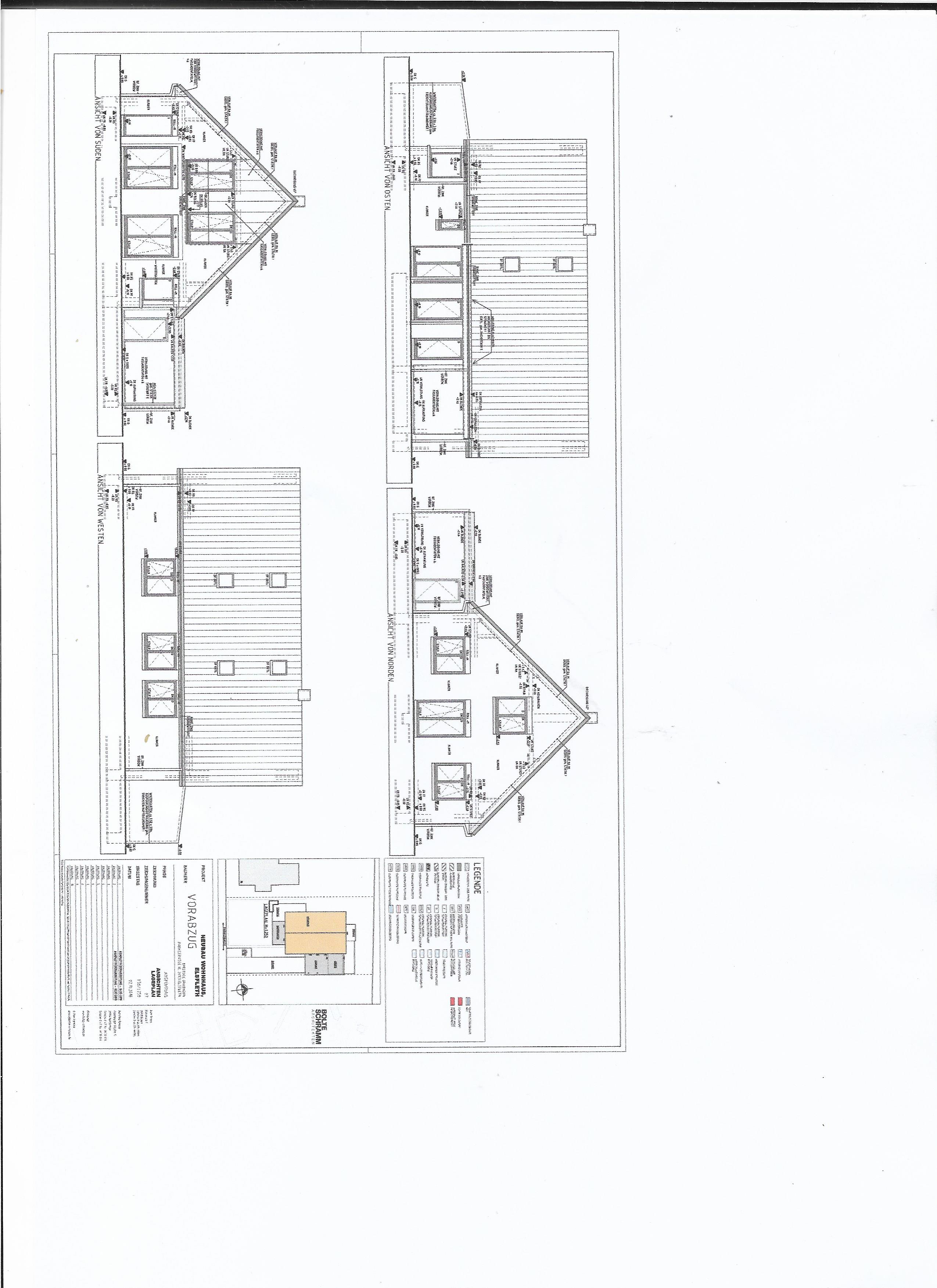

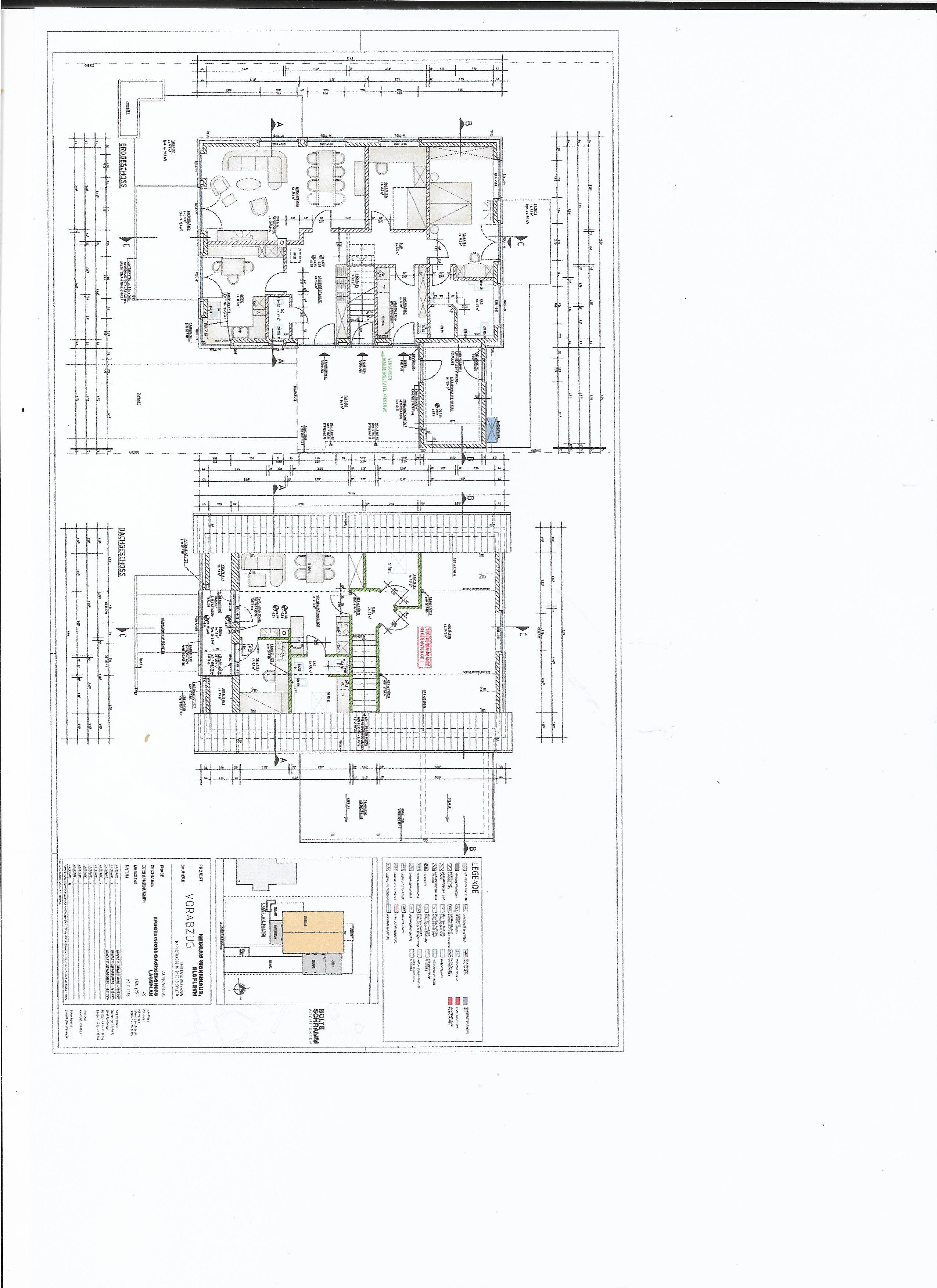

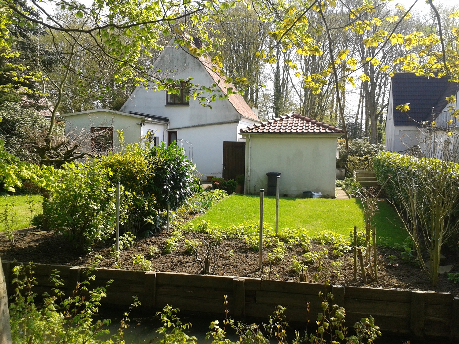

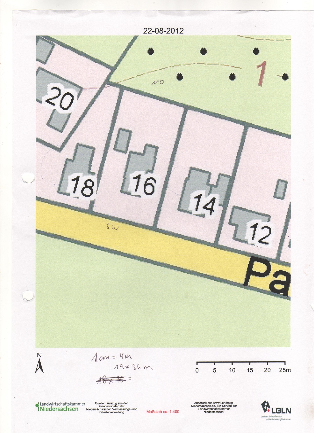

Wir möchten ein ca. 700 qm großes Grundstück (Haus Nr. 16) mit einer seniorengerechten Unterwohnung und einem 1-Personen-App. bebauen. Das Problem ist die Straße (30er Zone) im Süden. Im Norden grenzt ein Friedhof an mit sehr hohen Bäumen, die leider auf der Grenze stehen - ein rechtzeitiges Eingreifen wurde von unseren Vorgängern versäumt, so dass wir nur noch auf Baumschnitt des Überhangs hoffen dürfen.

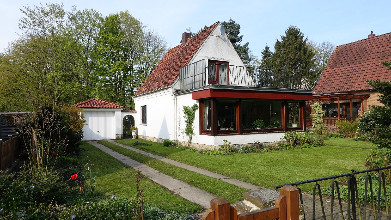

Momentan steht noch ein abgängiges Haus da, welches bald abgerissen wird. Ich füge mal ein paar Bilder sowie den neuen Plan bei.
Wie ist die allgemeine Meinung bzw. Verbesserungsvorschläge?
Ich weiß, das alte Haus sieht süß aus. Es ist aus Anfang der 50er Jahre mit kleiner Grundfläche, steiler Treppe, Bad als Innenzimmer und noch sämtlichen alten Leitungen und fast immer Wasser im Keller - also absolut nicht seniorengerecht.
Weißes Haus mit rotem Ziegeldach, Glasveranda und Balkon, gepflegter Garten und Garage.
Katasterplan: Parzellen 12,14,16,18,20 an gelber Straße; graue Gebäudeflächen, Datum 22-08-2012.
Garten mit Rasen, Beete und Hecken, weißes Haus mit rotem Ziegeldach im Hintergrund.
Grundriss eines Gebäudes mit zwei Stockwerken, Räumen, Fluren und Treppenhaus.
Architekturplan eines Hauses mit Front-, Seiten- und Rückansichten, Fenstern und Maßen.

Der Grundriss ist für mich am Laptop schwer zu lesen. Mir kommt die Möblierung nicht ganz maßstabsgetreu vor. Das kann eng werden. Dann ist es ein Haus, welches architektonisch altersgerecht ist, aber in dem altersgerechtes Wohnen durch die Möblierung (Wohnzimmer, Essbereich) erschwert wird.

Freue Dich an den großen Bäumen. Sie nehmen vielleicht etwas Licht und machen im Herbst etwas Arbeit beim Blätter rechen, schenken Dir aber Schatten, frische Luft und einen schönen Anblick.

Warum willst du das Haus denn ganz in den Norden setzen? Dann sind Terrasse und Garten zwischen Straße und den Nachbarhäusern eingepfercht. Einblicke inklusive. Westsonne wird es bei der Terrassenlage kaum geben, weil das linke Haus direkt davor steht. Ich würde das Haus in den Süden setzen und mir eine zusätzliche überdachte Terrasse ganz an die ruhige Nordseite des Grundstücks legen. Die bekommt dann volle Südsonne ab und je nach Bepflanzung der Nachbargärten auch Ost-und Westsonne. Wenn du die Wohnräume Richtung Norden ausrichtest, ist der Blick in die hohen Bäume sicher schön. Licht bekommst du ja auch von links und rechts.
