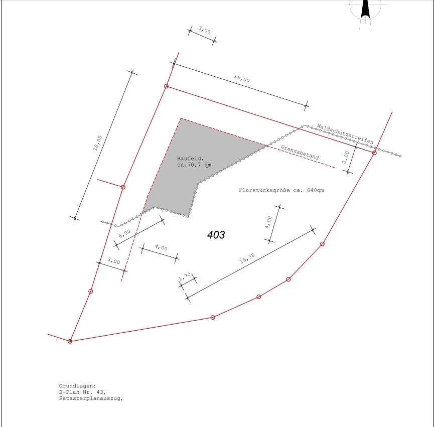

So wie ich das sehe sind hier keine Innenwände geplant :)
Bei dem Entwurf lohnt sich schon fast ein Innenarchitekt, der den Raum optimiert.
Worauf ich noch achten würde: 25 Gäste ist eine ganze Menge. Hier würde ich einen größeren Fokus im Obergeschoss legen. Im Moment gibt's hier nur einen Raum. Das würde ich vielleicht noch irgendwie besser abgrenzen.

Die 25 kommen niemals auf einmal, maximal befinden sich mit mir 2 Schlafgäste &meine Wenigkeit im Haus. Möchte keine Pension aufmachen;-)

In den nicht neutralen Zeichnungen sind schränke, tische, Bett und Küche vorhanden. Wollte in diesem Forum nicht so festgefahrene Entwürfe veröffentlichen. Vielleicht hat jemand ja noch Ideen die mir besser gefallen. Bin da ganz offen für, und deswegen die Suche nach Ideen so angegangen.
Warum hat das Haus nur 4 m Breite, wenn lt. Baugrenze mehr möglich ist?
wg. Dachüberstand?
Von wo erfolgt die Hauserschließung, also Versorgungsmedien? Von Osten, Lageplan planrechts? Dann finde ich die Treppe unglücklich positioniert.
Was heißt für dich Wohnküche? Typischen L-sofa-Verzicht und z. B. nur Küchen-(Ostfriesen-)sofa mit großem Tisch?
Dusche im OG ist auch eher ungünstig platziert ... Wasser spritzt gegen Dachschräge.
Ich fände deine möblierten Varianten auch interessant bzw. sogar sehr nützlich, weil man dann besser erkennt, was dir wichtig ist. Und nicht einfach so ins Blaue hinein Ideen sammelt.
