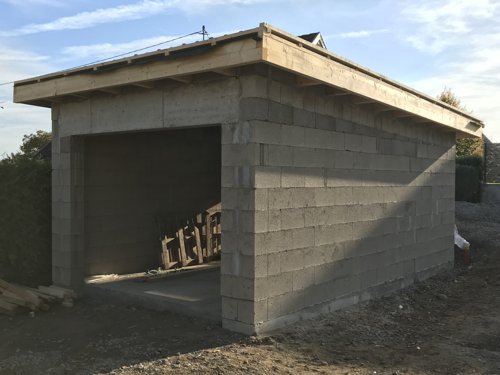

Hallo Leute,
die Garage steht und mir stellt sich die Frage der vertikalen Abdichtung in Sockelbereich. Ist diese bei der Garage (siehe Bild) notwendig? Angefüllt werden soll nichts aber bis an die Garage gepflastert werden. An den Seiten ohne Pflaster soll keine Erdreich , höchstens Splitt, angefüllt werden.
Muss das abgedichtet werden und wenn ja womit? Bitumenvoranstrich? Dichtschlämme?
Vielen Dank
Sky
Skyfire
Kann mir als Laie mal jemand erklären ob Dichtungsschlämme oder Bitumendickschicht hier das Mittel der Wahl ist. Hab da bisher keine Erfahrung mit gemacht.
Nordlys
Nordlys
Nun, es wird da kein drückendes Wasser sein. Da genügt Schlämme. Bitumen nähme ich bei Kellerwand und so. Schlämme ist ja günstig und leicht zu verarbeiten.
