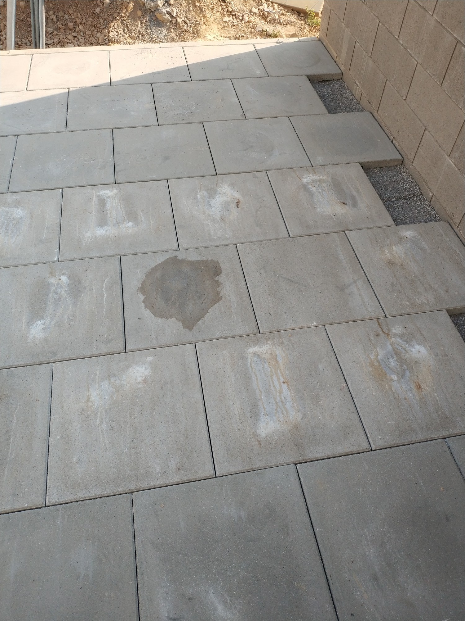

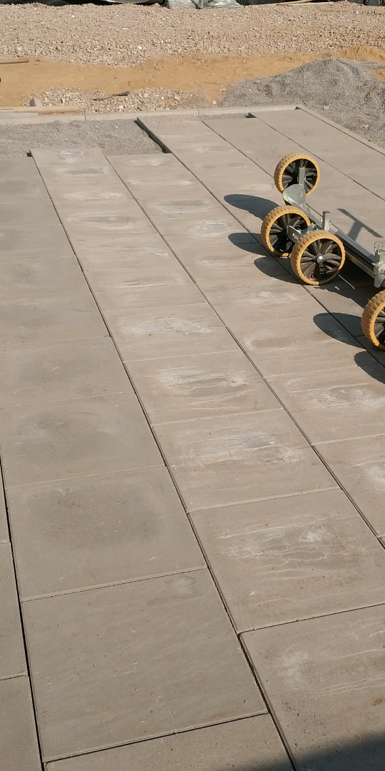

Von unserem Bauträger wurde nun endlich mit der Terrasse begonnen. Die Fertigstellung steht kurz bevor.
Nun zeigt sich bei den mittleren Platten Folgendes Bild (siehe Fotos).
Laut dem Verleger kann das schon mal passieren... das sei eine chemische Reaktion und das Problem mit der Optik würde nach ein paar Monaten verblassen. Ich habe davon leider keine Ahnung.
Wie ist Eure Einschätzung? Ist das normal? Geht das wieder weg oder ist das ein eindeutiger Mangel und die Platten müssen getauscht werden?
Der Fleck von dem näher aufgenommenen Foto wurde von mir mit Wasser und schwamm versucht zu beantworten - hat aber nichts gebracht.
Über eine kurzfristige Rückmeldung würde ich mich sehr freuen.

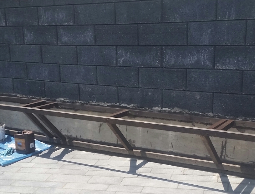

Im Beton ist Kalk der sich auswäscht, wir haben diese flecken auf unserer sichtbeton steinmauer. Leider mittlerweile seit 1 jahr und es wird nicht besser :( wer Tipps hat wie das weggeht her damit.

Das sind Ausblühungen durch überschüssigen Kalk imho. Lässt es sich mit einer Bürste weg schrubben?
Ansonsten erledigt das der Regen über die nächsten Jahre. Kann auch erstmal lange Zeit schlimmer werden.
Man kann Beton imprägnieren oder versiegeln, damit dies nicht passiert. Oder entsprechend hochwertige Mischung im Werk
beauftragen, sodass Kalküberschuss weniger problematisch ist. Bei Sichtbeton würd ich aber direkt Versiegelung/Imprägnierung ab Werk mit bestellen, damit nix passiert. Für Terrassenplatten vom Bauträger ist das aber eher Wunschdenken.

Auf dem einen Foto sieht man ja bereits den nassen Fleck - dort habe ich versucht mit Bürste und Wasser den überschüssigen Kalk zu entfernen, jedoch ohne Erfolg. Die Platte sieht unverändert aus.
@Alex85
Wie Du schon sagtest, versiegelte/imprägnierte Betonplatten vom Bauträger sind ziemlich unrealistisch.
Aber ist das so zulässig? Die Terrasse wurde gerade frisch verlegt. Mir geht es erst mal darum ob man das hinnehmen muss, weil das eben passieren kann - oder ob das eindeutig ist und die Platten wenn sie neu verlegt wurden so nicht aussehen dürfen.

Was kann denn der Terrassenbauer dafür. Die Steine samt Qualität habt ihr euch doch ausgesucht? Müssen muss der Terrassenbauer garnix. Er hätte euch vielleicht sagen können, das sowas passieren kann, da man als Bauherr ja auch nicht Allwissend ist. Es kann passieren. Habs öfters schon gesehen und hier gelesen.
Bei uns wird es auch bestimmt so aussehen. Und wir planen einen dunklen Stein für die Einfahrt, wie bei Alex. Terrasse wird gefliest, damit sowas nicht passiert.
