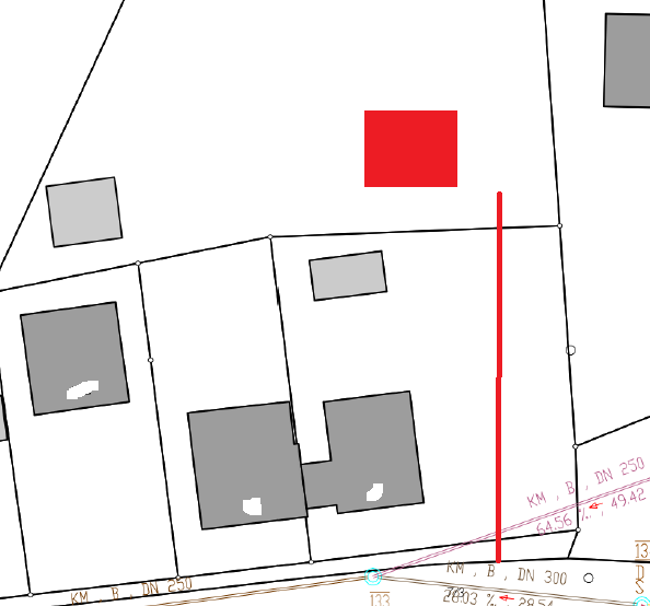

Hallo Ihr,
ich und meine Frau möchten uns gerne ein kleines Häuschen bauen. Jetzt habe ich ne Frage wegen der Erschließung. Ich schildere einfach mal meinen Fall
Das Grundstück liegt hinter dem Haus meiner Eltern, die Länge für Kanal usw. würde ca. 35 Meter betragen. Meine Frage ist mit welchen Kosten muss ich rechnen?
Kanalanschluss?
Strom?
Telekom?
Wasser?
Grabarbeiten?
ich bräuchte mal ne ungefähre Hausnummer, ich habe jetzt mal mit ca. 35.000€ kalkuliert.
Ich hoffe ihr könnte mir weiterhelfen.
anbei mal der Lageplan.
Stadtgrundriss: Parzellen mit grauen Gebäuden, rotes Quadrat als Markierung, rote Grenzlinie.
Traumfaenger
Es gibt hier schon diverse Beiträge zur Erschließung von Grundstücken in 2. Reihe. Rechne mal besser mit Faktor 1,5, also rund 50.000 EUR. Hängt im Einzelfall davon ab wie tief der Kanal liegt an den Ihr Euch anschließen wollt, was die Versorger aufrufen (alles über 10 Meter wird meist richtig teuer), ob Ihr vom Geländeniveau ausreichend Gefälle habt oder zusätzlich eine Hebeanlage benötigt usw.

also wir müssen bis 3. Reihe erschließen. (ca. 70m)
Bei uns ist es so geregelt das die Versorger nur bis zur ersten Grundstücksgrenze (Das wäre bei euch die Grenze der Eltern zur öffentlichen Straße.)
Dadurch ist es bei uns nicht allzu teuer geworden. wir bezahlen ca. 4000 € für vorne und weil eine Tiefbaufirma den Rest alles zusammen machen kann ungefähr 8000 € für den Rest. Es wäre wirklich abartig teuer geworden, wenn der Versorger die ganzen 70m gelegt hätte.
Ist leider wirklich immer vom Einzelfall abhängig.
