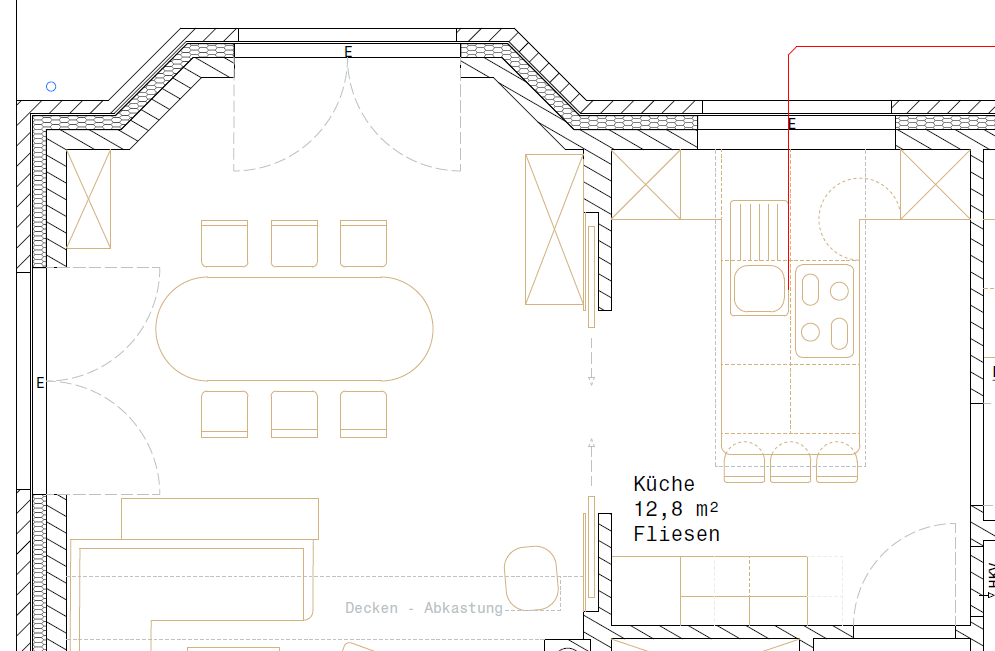

nach Generalunternehmer-Insolvenz und sehr aufwändiger Mängelbeseitigung planen wir langsam wieder in alle Richtungen (Rohbau ist schon gestartet). Leider ist das Geld natürlich knapp geworden und wir müssen gucken, ob wir unsere Planungen aufrecht erhalten können. Eine von vielen (teuren) Überlegungen ist:
Kommen wir mit einem Deckenpanel als dunstabzug aus? (Umluft/Abluft ist offen)
- Die Küche ist durch eine 1,76m Doppelschiebetür vom Wohn/Ess-Bereich getrennt
- Deckenhöhe 2,51m
- Küchenarbeitsplatte soll ca. 90cm hoch sein.
- unter die Decke kommt eine Abkastung mit ca. 30cm Höhe
- Kochplatz ist (mehr oder weniger) mitten im Raum
Der Dunstabzug müsste also ca. 1,30m "schaffen".
Könnt Ihr mir da Tipps geben, ob das überhaupt verlässlich funktioniert und ggf. ob es "günstige" Geräte gibt, die dafür geeignet sind? (zum Küchenbauer kommen wir wohl erst in den nächsten Wochen)
Wenn das eingezeichnete der Küchenplan ist, dann solltet ihr den vielleicht erst noch optimieren. Immer um die Halbinsel rum, um von Vorbereitungsplatz zu Kochplatz zu wechseln oder Sachen abzugießen ist unpraktisch.
Und, wenn du mit Deckenpaneel eine Decken-Dunstabzugshaube meinst ... sinnvoll geht es da ab eher 1000 Euro los. Gute Empfehlung ist da immer Novy. Habe ich seit 6,5 Jahren und bin sehr zufrieden. Gut und leise.

Das Layout steht nicht zur Debatte. Darüber haben wir schon in diversen Foren diskutiert. Es wurde von uns schon in Küchenstudios erprobt und für "gut" befunden. Hier geht es einzig und allein um die Höhe und Typ der möglichen Abzugshaube und möglichst "günstige" Varianten, die (noch) funktionieren.
Wenn es so wäre, würde ich Dir Recht geben. Ist aber nicht so
Ja, genau - es soll dann eine 30cm hohe Abkastung unter die Decke und darin soll dann der Abzug untergebracht werden. So kommen wir auf einen Abstand von ca. 1,30m zwischen Kochfeld und Abzugshaube. Danke, für den Tipp mit der Novy - werde ich gleich mal nach googeln!
