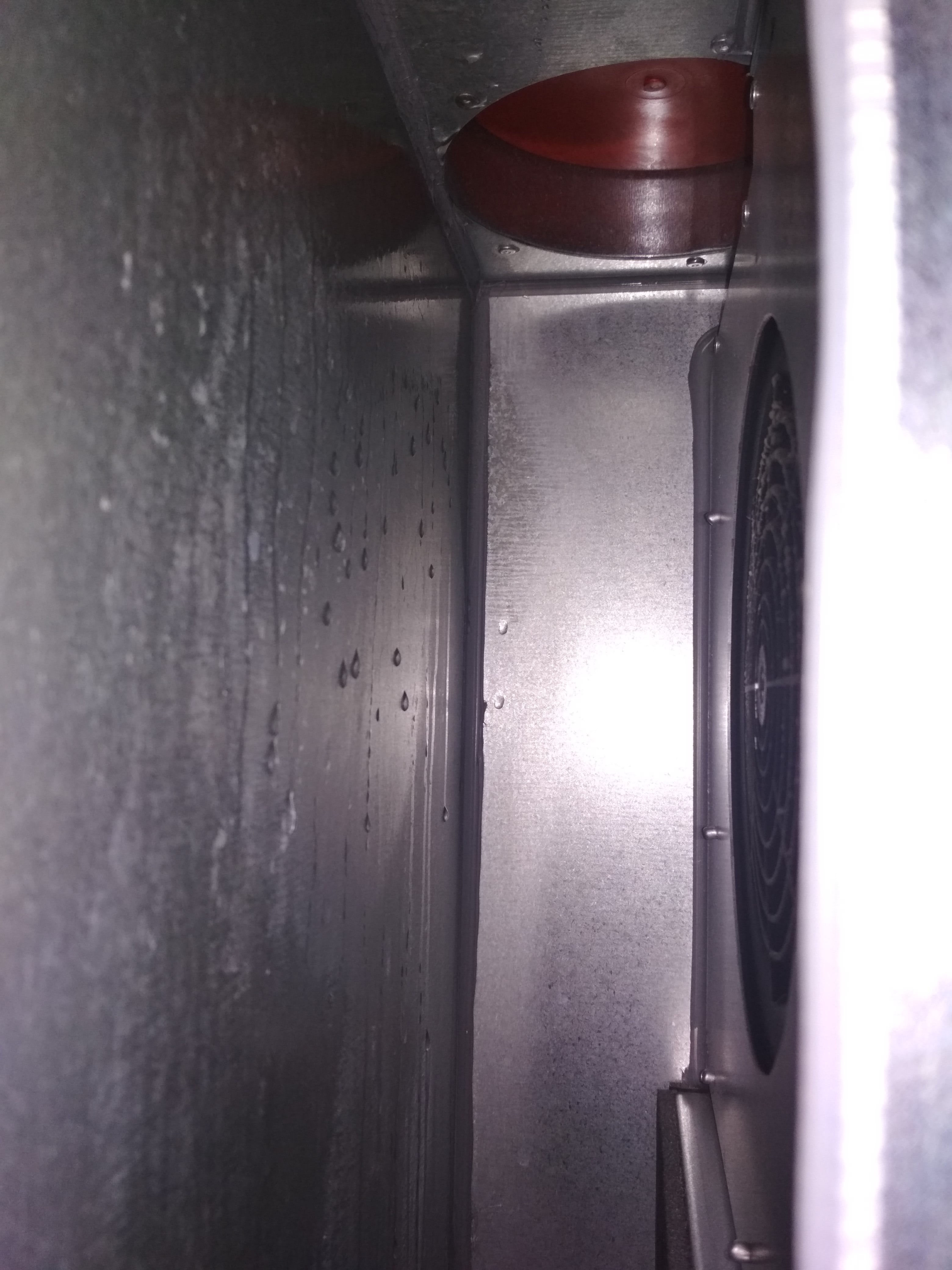

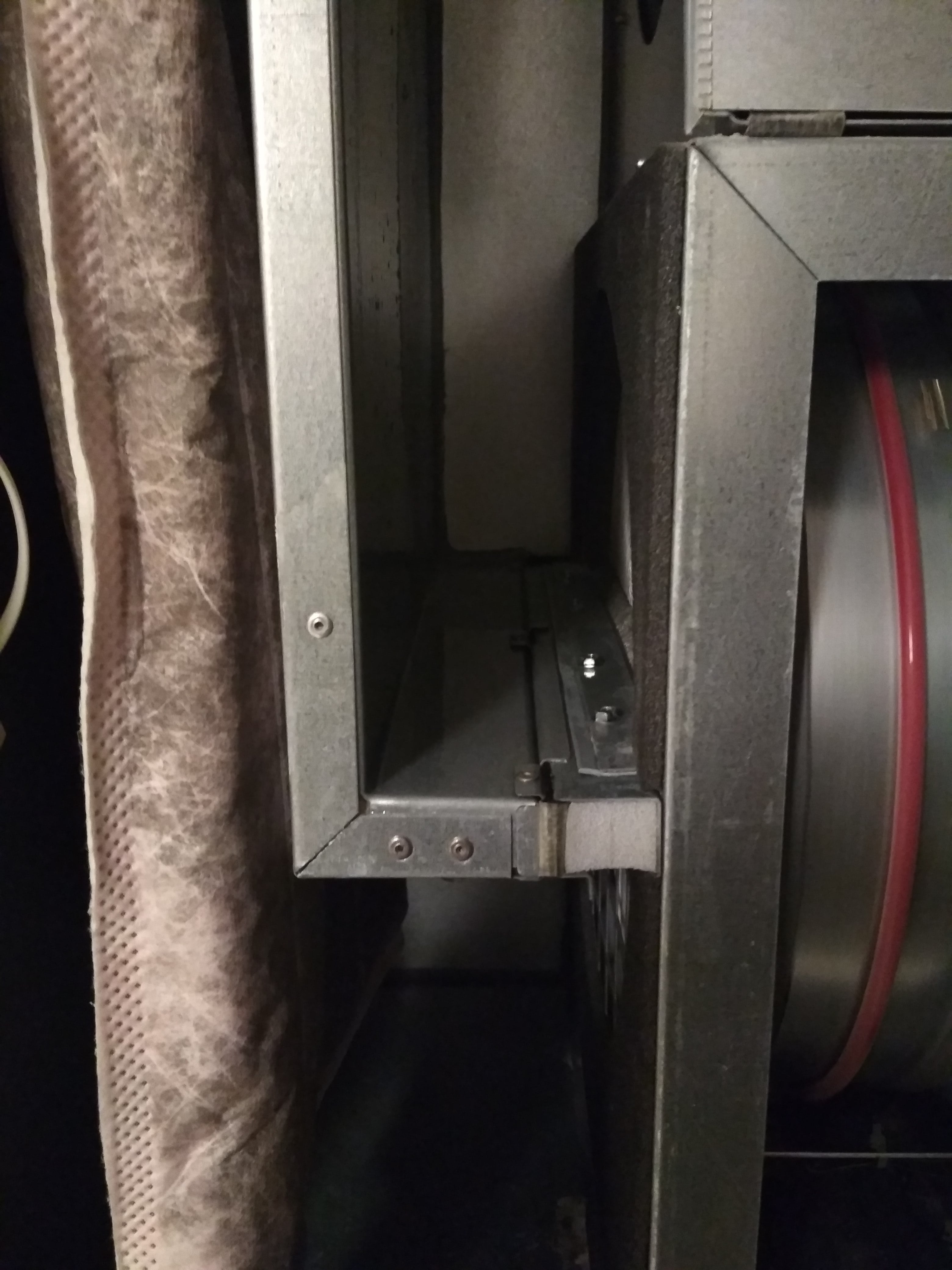

ich habe eine Kontrollierte-Wohnraumlüftung mit Rotationswärmeübertrage und Feuchterückgewinnung von Systemair, VTR200B.

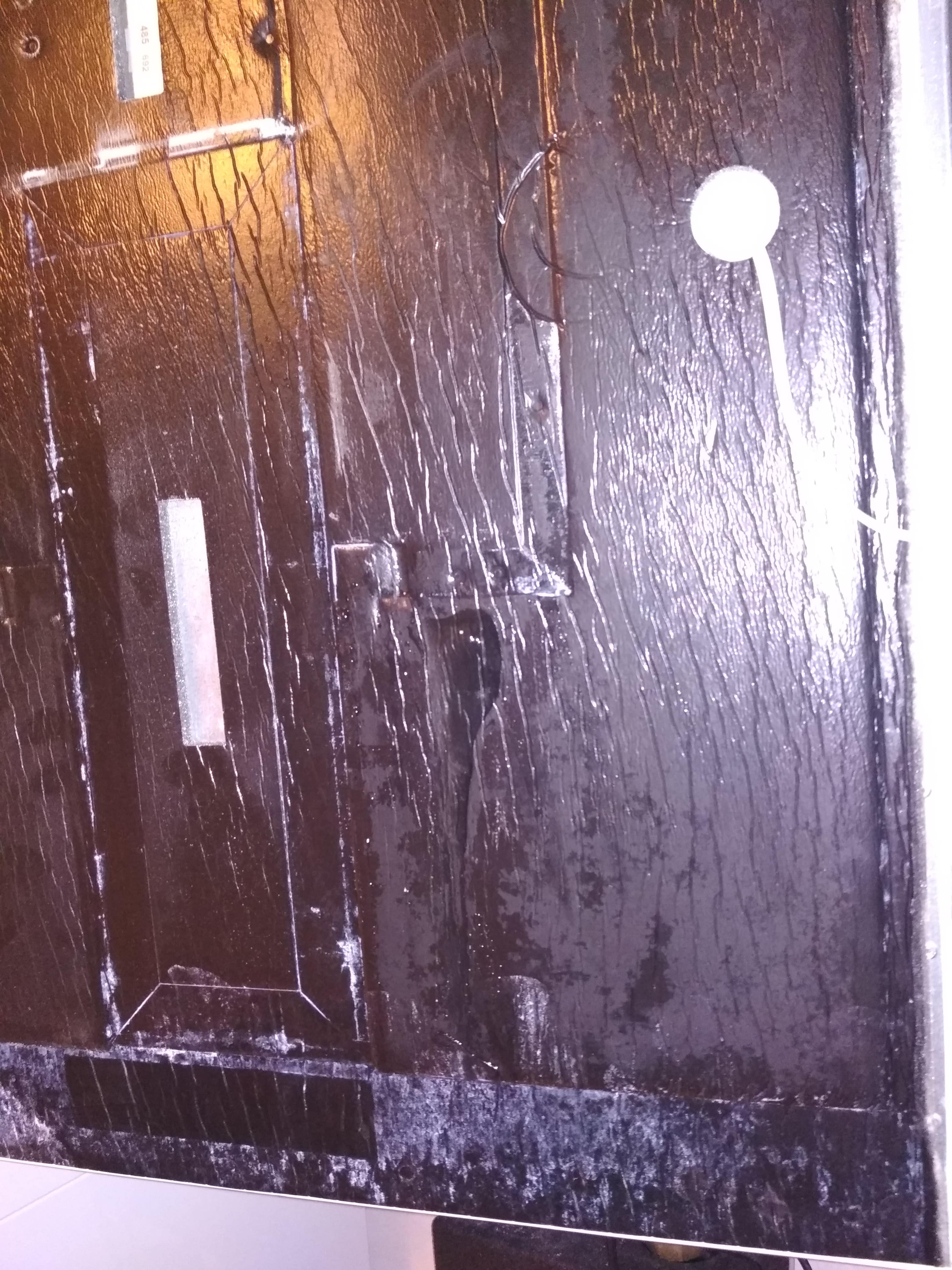

Bei kalten Temperaturen sammelt sich im Gerät Feuchtigkeit an, die Innendämmung der Gerätetür ist vollkommen durchnässt und weist Eisbildung auf, sieht man vielleicht bisschen auf dem Bild.
Die Feuchtigkeit bildet sich hauptsächlich in der Fortluftkammer.
Ich hatte den Kundendienst letztes Jahr schonmal da, der konnte aber keine technischen Mängel feststellen. Kondensat kann bei einem Rotationswärmeübertragung auch kaum anfallen kam als Antwort.
Kennt noch jemand dieses Problem?

Mit Rotationswärmeaustauschern kann neben der Wärme auch Feuchte übertragen werden. Entscheidend dafür ist das Material bzw. die Oberfläche der Speichermasse. Durch umfangreiche Messungen an der Prüfstelle Gebäudetechnik der Hochschule Luzern von Rotoren verschiedener Hersteller können charakteristische Kennlinien für die unterschiedlichen Ausführungen angegeben werden. Bezugsgröße für die Rückfeuchtzahl ist dabei das Kondensationspotenzial; das ist die Feuchtedifferenz zwischen der Warmluftfeuchte und der Sättigungsfeuchte der Kaltluft.
  • Je größer das Kondensationspotenzial ist, desto größer ist die zu erwartende Kondensatmenge auf der Warmluftseite.
  • Ist das Kondensationspotenzial null oder negativ, so kann kein Kondensat entstehen.
