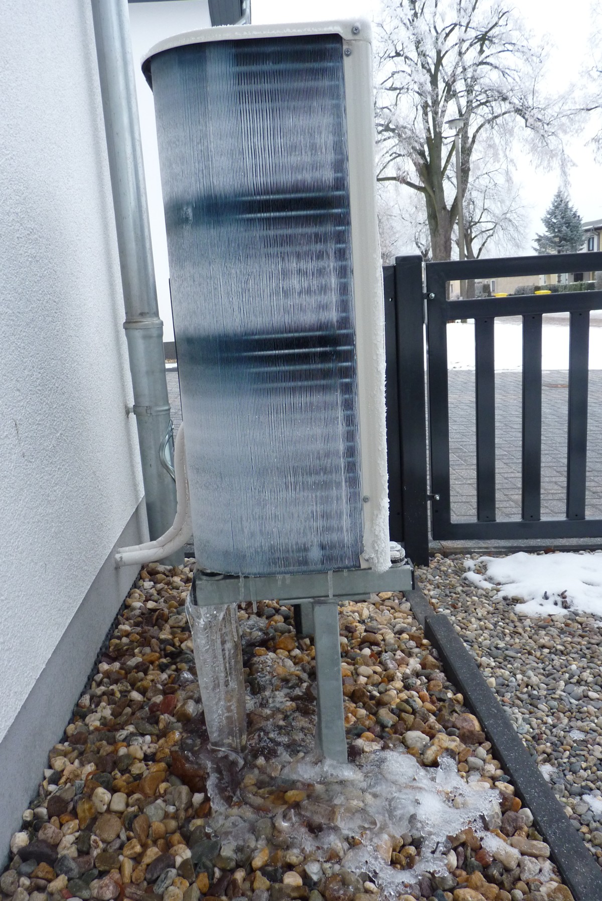

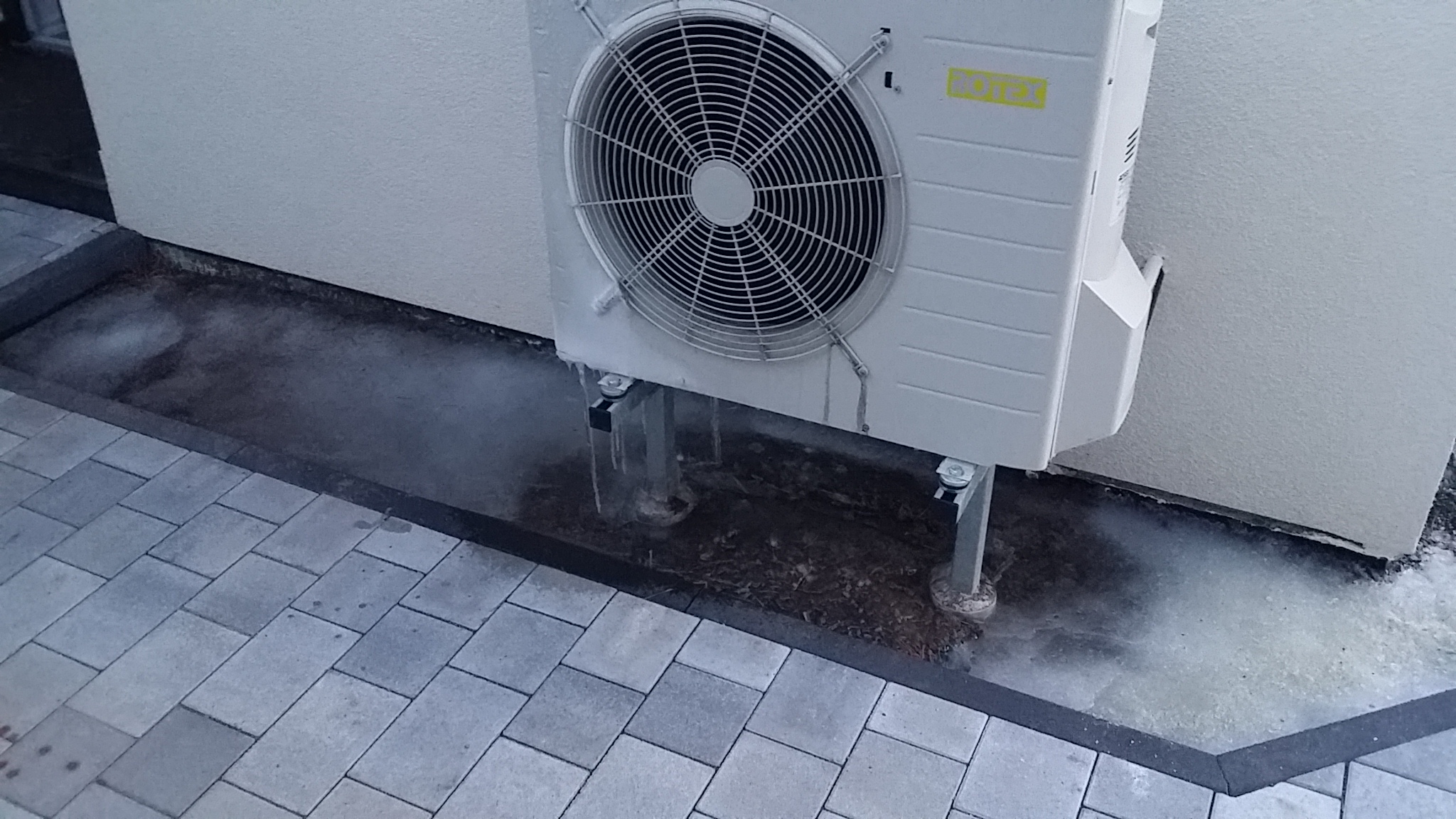

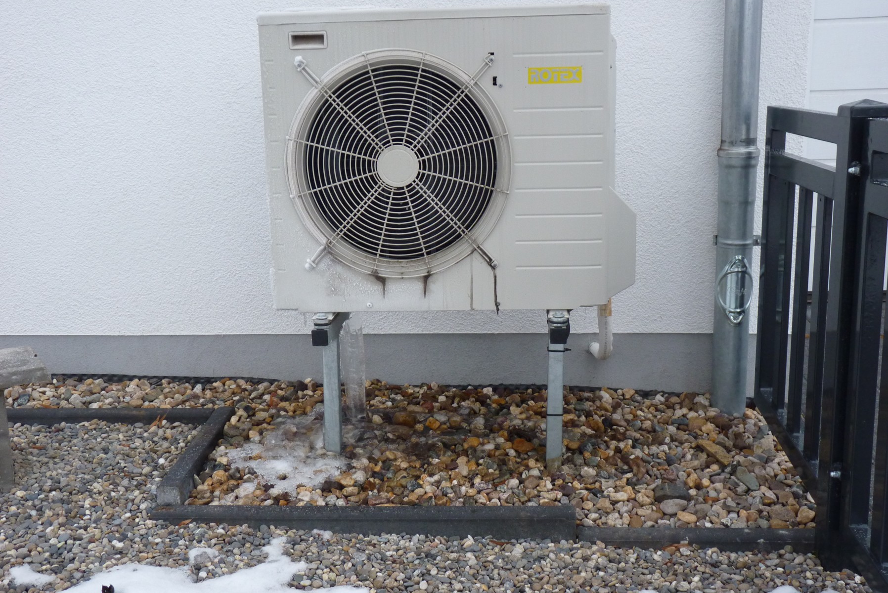

Gerät: Rotex HPSU compact 508 8kw.
Der Traufstreifen ist 40cm breit, das Eis steht auf min 1,5m Länge im Streifen. Kies ist Grauwacke Splitter 0 -16mm in loser Schüttung ca. 20cm hoch, ohne Gefälle

Mittlerweile hab ich mit Spitzhacke, Auftausalz und dank der milden Temperaturen dem Eis den Kampf angesagt. Leider ist im Moment mächtig viel Staunässe vorhanden, weshalb ich überlege im Frühjahr Drainage unter dem Gerät zu Verlegen und an den Regenwasserkanal anzuschließen (führt in die eigene Zisterne)
Bieber0815
Es scheint, bei Dir ist das Kondensat zunächst flüssig breit gelaufen, blieb stehen und gefror dann. Drainage oder ein sickerfähiger Grund könnten daher helfen.
