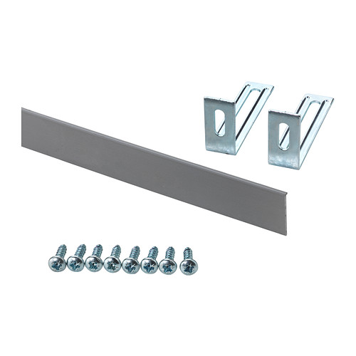

Hallo, orientiere dich beim Einbau an einer Montageanleitung für einen IKEA-Backofen.
Ich sehe gerade, dass ich die Leiste die im PDF zu sehen ist nicht habe...
Allerdings muß ich gestehen, dass ich einen bereits eingebauten NEFF Ofen vom Obergeschoss ins EG einbaue. Evtl. hat der ja so ne Leiste dabei.
nachtvogel
Die Passleisten gibt es bei ikea einzeln zu kaufen
Bietet der Planer an wenn du Backöfen oder Kombigeräte verbaust.
Tschüss Sabine
I
IKEA-Experte
Um Missverständnissen vorzubeugen, die beiden verlinkten Artikel sind nur Abdeckungen für Schnittkanten um gekürzte Schubladenfronten (als Passblenden) verschließen zu können.
Man kann natürlich den Ofen ach in 50 cm Höhe einbauen, muss dann aber darunter und darüber eine 10 cm Schubladenblende verwenden.
