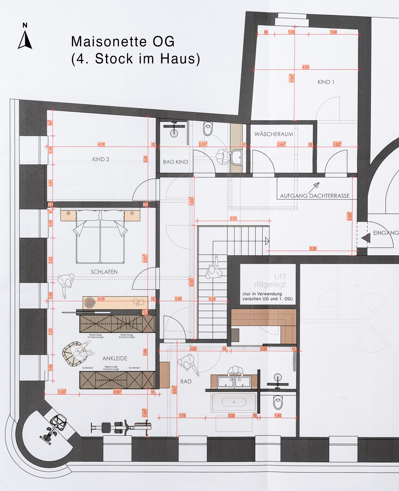

Grundriss-Entwurf
- Planung von Innenarchitekt
- Was gefällt: Großzügige Aufteilung, viel Stauraum aber trotzdem nicht beengend
- Was ist noch unklar: Genaue Stelle des Dachterrassenaufgangs (evtl. muss auf eigenen Wäscheraum verzichtet werden)
- Preiseinschätzung lt. Innenarchitekt: Folgt in Kürze aber zunächst einmal nicht relevant
- Persönliches Preislimit für die Wohnung: Keine spezielle Vorgabe
Wichtigste/grundlegende Fragen zum Grundriss
- Haben wir beim Grundrissplan etwas übersehen?

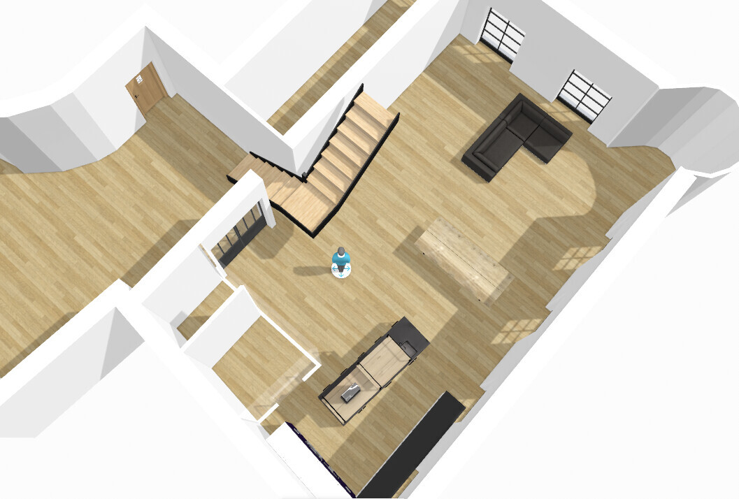

- Wohnzimmerbereich ganz offenlassen oder mit einem Raumteiler zumindest teilweise abtrennen (evtl. genug "strukturierbar" mit unterschiedlichen Höhen der Deckenabhängung)?
- Unsere Idee ist, auf einen klassischen Fernseher zu verzichten und Projektor und Leinwand in abgehängter Decke zu installieren -> Hat jemand Erfahrungen damit?

Wollt ihr im OG die Eingangstür tatsächlich so benutzen, wie sie ist?
Und wie ist der Aufgang zur Dachterrasse gedacht?

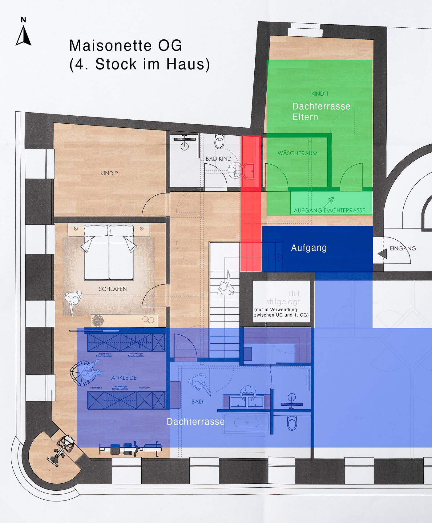

Sehr gute Frage. Die Tür im OG würden wir wohl nicht wirklich als Eingangstür nutzen, ich könnte mir aber gut vorstellen, dass das in den Teenager-Jahren der Kinder (die es noch gar nicht gibt..) mal als separater Eingang benutzt werden kann, damit man nicht immer durch den Wohnbereich muss. Aber ja, zwingend notwendig ist sie nicht (außer evtl. als Fluchtweg, da kenne ich die Regelung nicht und wie gesagt, wir haben bis jetzt immer mit der Tür fix gerechnet). Meine Eltern haben gegenüber übrigens ihre Wohnungstüre.

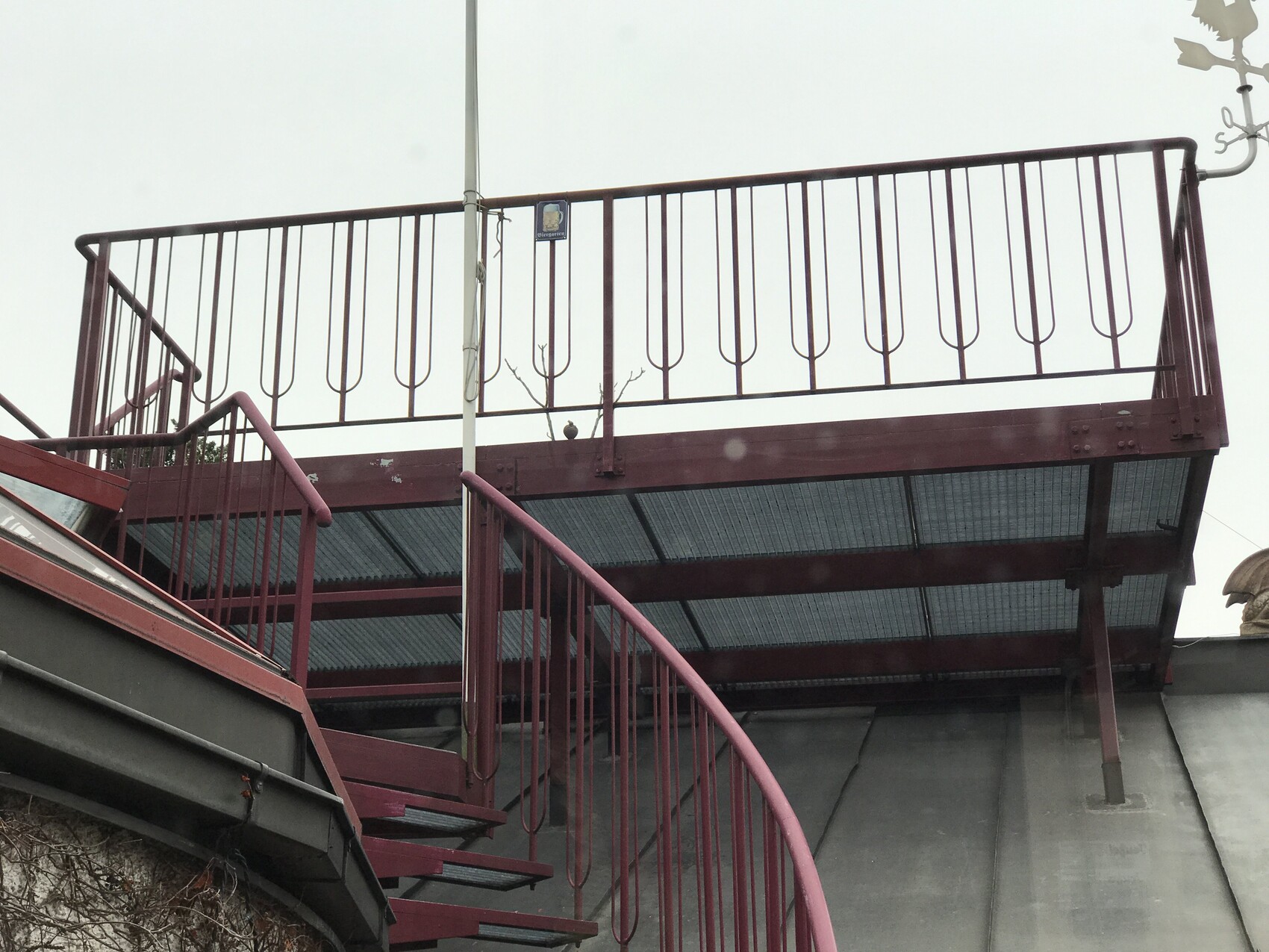

Die Dachterrasse ist auch noch ein großes Fragezeichen. Weniger die Genehmigung, mein Architekt und sein Baumeister haben vom zuständigen Amt bereits in Erfahrung gebracht, dass grundsätzlich möglich, solange von der Straße aus im 45 Grad Winkel keine Aufstockung zu sehen ist (so in etwa seine Worte). Ich hänge mal ein Foto an, welches zeigt, wo sie ca. sein könnte (in blau eingezeichnet). Grün ist die Dachterrasse von meinen Eltern (ebenfalls Foto beigefügt), allerdings ist die aufs Dach draufgesetzt, ich hätte für meine geplant, das Dach zu öffnen und neu zu gestalten. Rot ist ein Balken der bestehenden Dachkonstruktion, welcher nicht weggemacht werden kann. Dunkelblau der Bereich, wo momentan eine Klappe zum Dachboden mit Klappleiter vorhanden ist. Der Dachboden hat auch nur in diesem Bereich Stehhöhe.

Die Türe zum Treppenhaus im OG würde ich auf jeden Fall lassen: als Fluchtweg und auch um über den Lift Dinge bis oben bringen zu können. Sonst muss man ja alle Möbel / Zeugs etc immer über die Innentreppe schleppen.
Wird die Dachterrasse Deiner Eltern genutzt? Ich frage mich wieviel mal im echten Leben eine Dachterrasse nutzen wird, zu der man über 2 Etagen hochsteigen muss. Es kommt natürlich auch noch drauf an, was man im Umfeld für Verlustiermöglichkeiten hat mit Parkanlagen oder so.
Die Frage wäre auch, ob man das Dach nicht über das Treppenhaus erschliessen könnte? oder man legt die Dachtreppe z.T. über das Treppenauge der Innentreppe.

Meine Eltern haben zwei Terrassen, die "untere" (ebenerdig mit Wohnzimmer) und die "obere", auf welche man über eine Treppe von der unteren aus hinaufgeht. Die untere gab es von Anfang an und wird eigentlich täglich genutzt, die obere haben sie erst ein paar Jahre später bauen lassen und wird natürlich genutzt, aber schon weniger als die untere, da die Laufwege nicht unerheblich sind.

Zur Treppe: ich meine das so, weil...
...bei nicht erst Teenageralter das Hoch- und Runtergerenne a) nerven könnte, sondern b) die Privatsphäre auf dem Sofa darunter leidet, wenn ein Wohnzimmer, indem man eigentlich chillen oder abends seinen Feierabend geniessen möchte, als Durchgangszimmer missbraucht wird. Das hat die Ebene nicht nötig. Außerdem kann man von dem Raum unter der Treppe im Wohnbereich profitieren.
Der separate Eingang wird eh verschlossen, wenn Kinder da sind (kein Elternteil braucht es, wenn ein Kleinkind auf einmal die Welt erkundet), und erst wieder geöffnet, wenn beide Kinder das Abi in der Tasche haben.
Allerdings weiss ich nicht, ob das jetzt das Gelbe vom Ei ist. Bei solch einer Planung (andere Treppe = einmal umschmeissen und neu) müsste man jeden Tag gedanklich mit der Planung aufstehen und ins Bett gehen. Diese wäre jetzt die nahelegendste, wenn man oben noch ein paar Räume durchschiebt.
misterNES schrieb:
Das Büro im UG, in welchem auch Kunden empfangen werden können, passt auch vom Grundriss eher in den 3. Stock.
Ich finde das jetzt nicht so prall, wenn der Familieneingang auch Geschäftsverkehr durchlässt, wenn man oben auch Möglichkeiten hat. Man könnte zb oben Büro mit der Eingangstür separieren, daneben dann die Treppe zur Dachterrasse. im UG statt dessen Fitness und Hauswirtschaftsraum.
