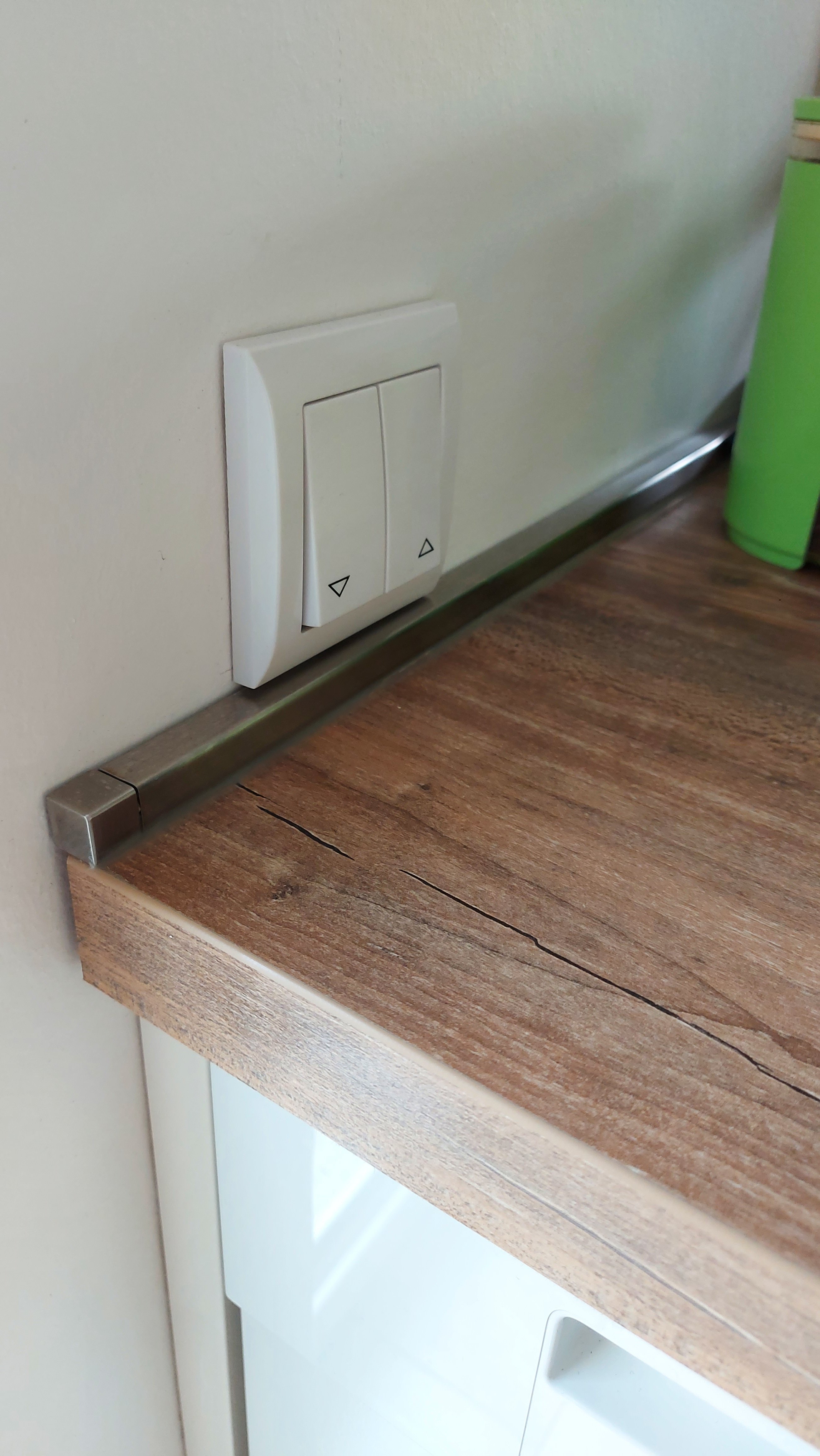

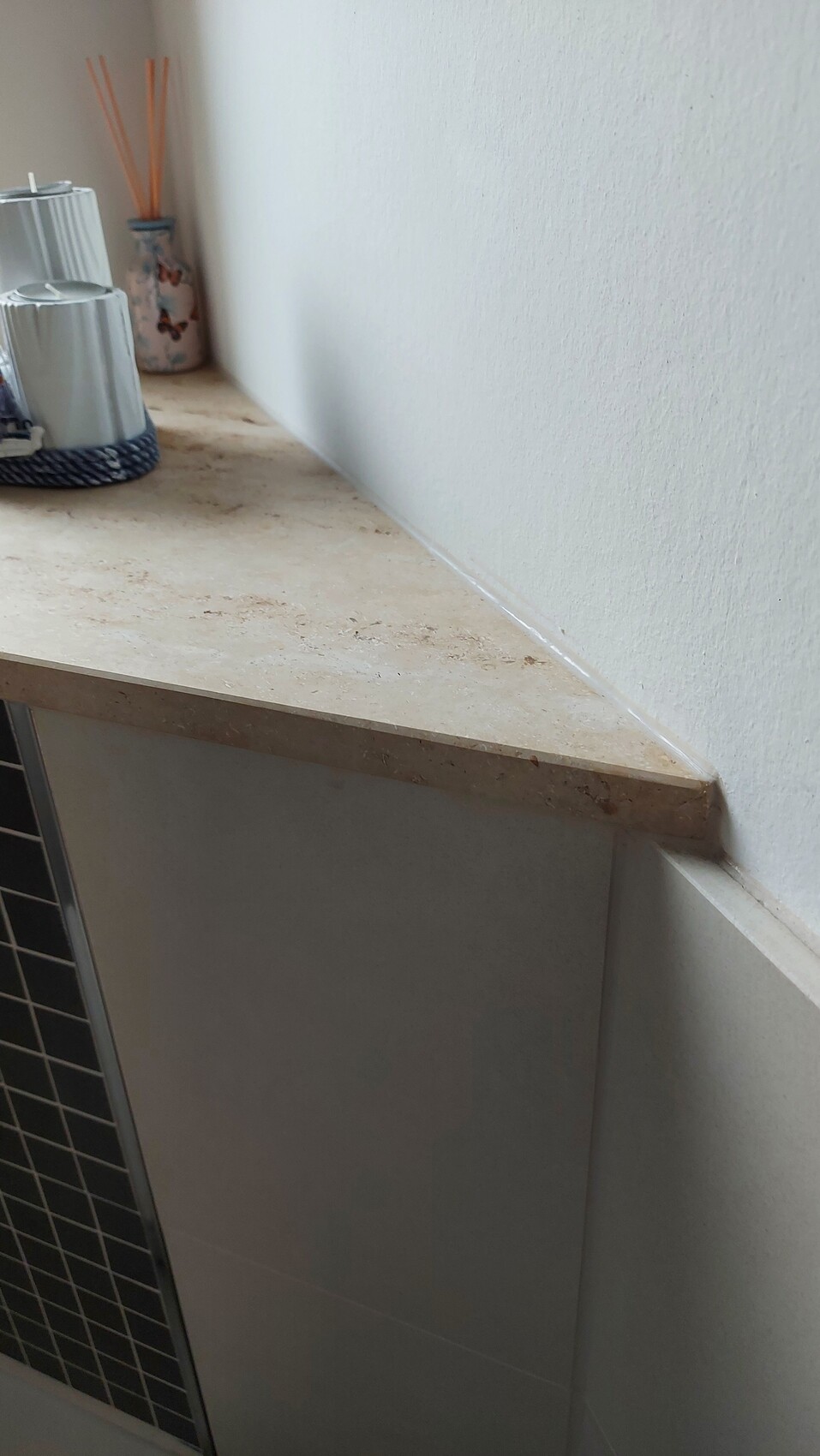

Nida35a
Nida35a
Mir geht's da eher um die Frage, wie ihr es machen würdet oder gemacht habt...
Oberkante Fliesen und Fensterbretter, Silikon/Acryl vom Fliesenleger gemacht.
Sockelfliesen immer vor den Türzargen weggelassen und nach Türmontage fertig gefliest (Fliesenleger ca 4h), EL ist auch möglich.
Wischkanten an Flächen, Edelstahlprofile.
Fliesenleger können sehr gut Silikon/Acryl, wollen aber einen Extraschein dafür sehen.

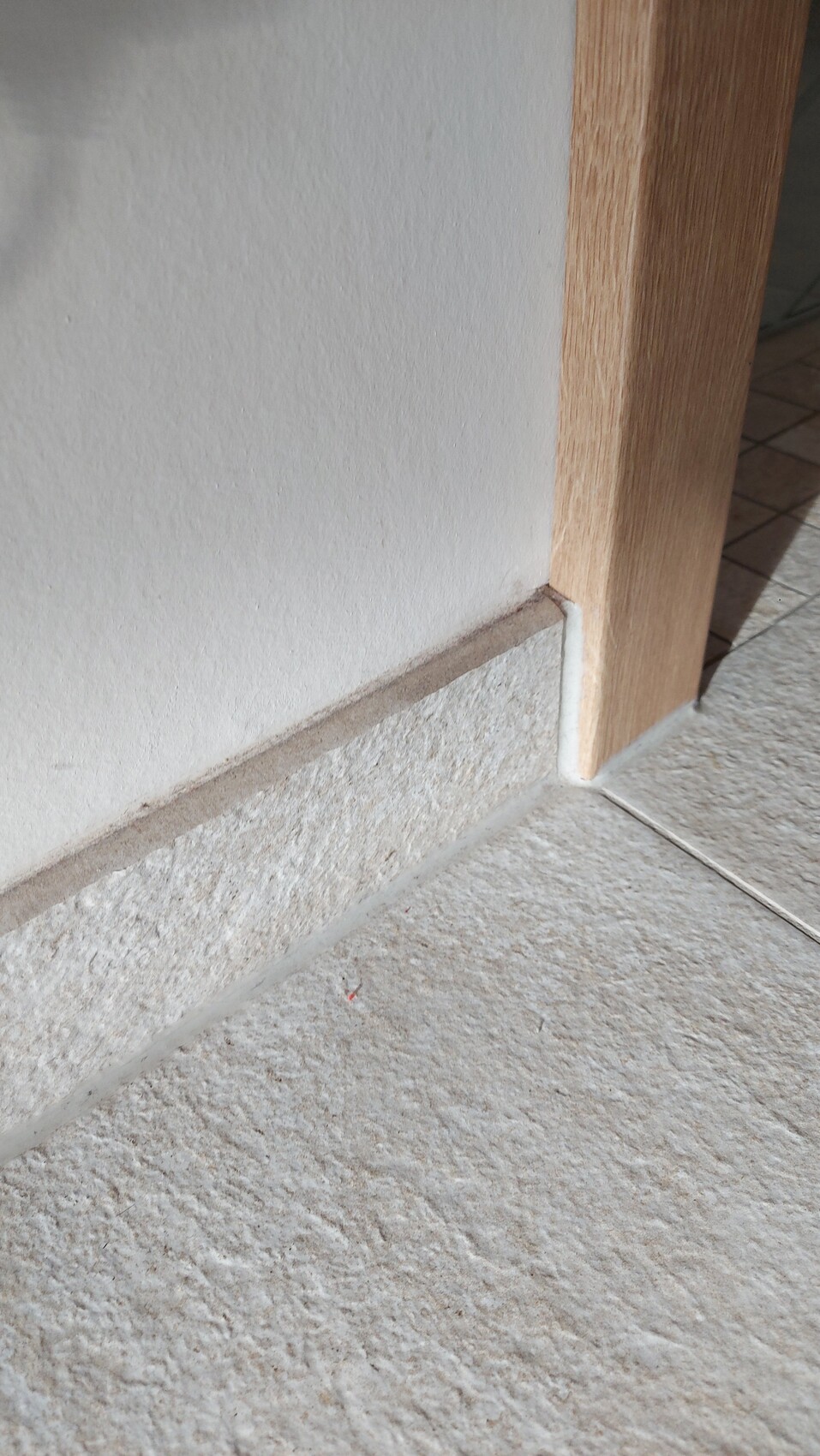

motorradsilke
Wir haben beide Varianten. Im Gäste-WC hat der Fiesenleger vorher bis an die Kante gefliest. Die Zarge wurde dann später eingebaut. Dadurch haben wir oben einen Spalt von ca. 1 cm. Den muss ich noch mit Acryl schliessen. Hab die Lücke schon mit Fugenfüllern ausgefüllt, aber da wird trotzdem ne Menge Acryl reinpassen und wirklich toll sieht es nicht aus, finde ich. Im Gäste-WC fällt es nicht so auf, da man es von der Seite nicht so sieht. Da, wo man es sieht, würde ich es nicht haben wollen.
Im Bad hat der Fliesenleger (ein anderer) die letzte Fliese erst mal weggelassen, dann wurde die Zarge eingebaut und dann kam der Fliesenleger nochmal und hat rangefliest. Die Fuge wurde mit Silikon in Fliesenfarbe ausgefüllt. Das sieht viel besser aus und so würde ich es auch immer machen. Dreck macht das nicht, falls doch was elektrisch geschnitten werden muss, macht man das dann draußen. War aber so auch mit dem Fliesenleger abgesprochen und für den selbstverständlich. Könnte man auch selbst machen, wenn man sich Fliesen legen zutraut.
Fußleisten im Flur zu den dortigen Fliesen habe ich auch nach den Türzargen geklebt. Da hab ich erst gefliest, dann wurden die Zarge eingebaut und dann hab ich komplett die Fußleisten geklebt. Würde ich auch wieder so machen. Die haben wir auch draußen geschnitten, weil das Travertin ist, der elektrisch geschnitten werden muss.
