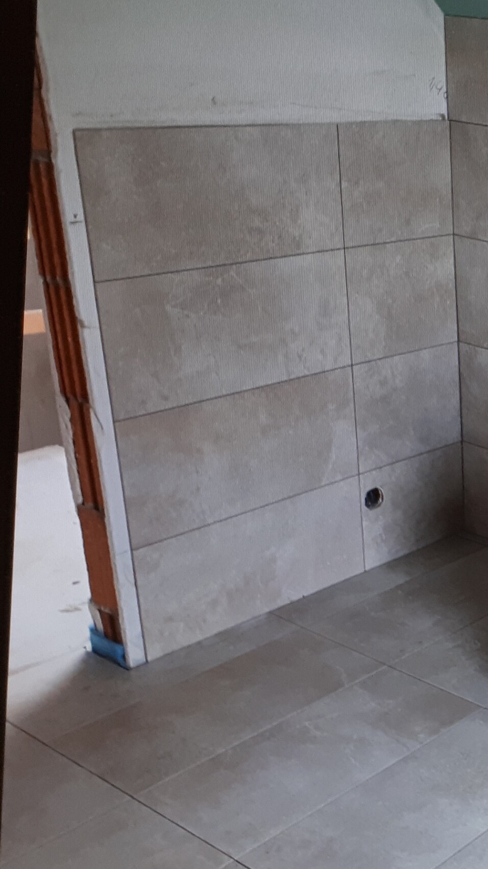

Dieses Thema gibt's öfters man hätte die Zarge freilassen müssen beim Fliesen. Natürlich kann man auch an der Zarge ausklinken oder den Abstand zufugen.

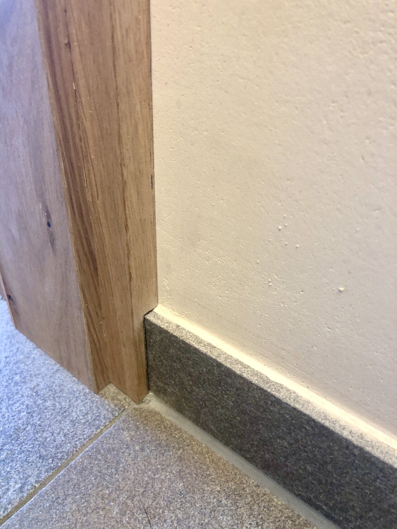

Hier ein Beispiel einer angepassten Zarge. Die Tür ist weiter an der Wand als vom Zargenhersteller vorgesehen und der Fliesenleger hat die Scheuerkante nicht wissend durchgezogen. Also: Zarge gestutzt und Fliese umsägt. Passt für uns.
cyrix
Ja, wäre auch mein Ansatz. Die Alternative (Fliesen an der Wand schneiden und dem Überstand weg) finde ich auch unpraktisch...
