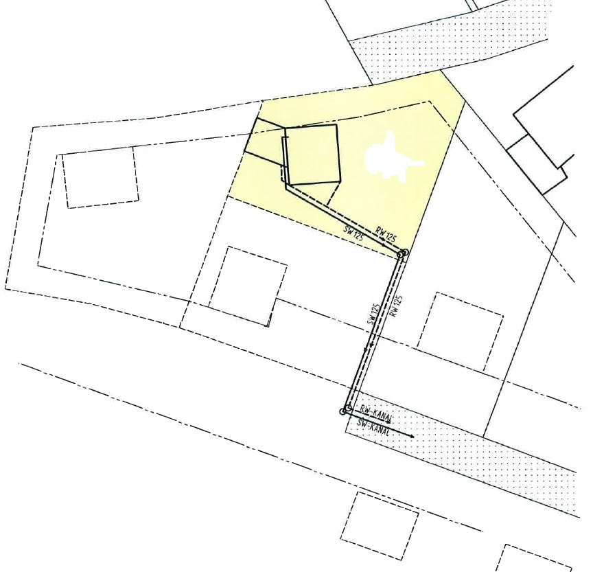

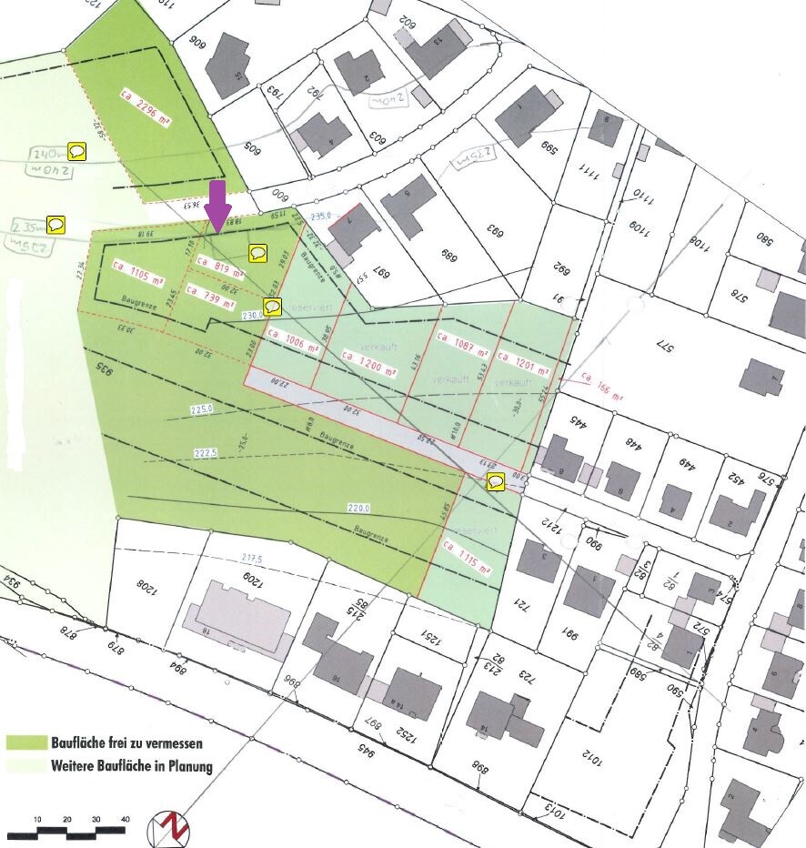

(für alle Infos siehe auch Ansicht Baugebiet sowie Plan zur Kanalführung)
das Grundstück, welches wir kaufen wollen, liegt am Hang und hat von oben her eine Straße.
Diese Straße berührt das Grundstück jedoch nur auf einer Länge von ca. 12m.
Dann ist die Straße erst einmal zu Ende und geht in die Wiese (gesamtes Baugebiet) über.
Das Baugebiet ist in zwei Phasen eingeteilt. Phase zwei soll erst kommen, wenn die meisten Grundstücke der Phase eins verkauft und bebaut sind.
Die eben genannte Straße soll auch erst im Rahmen der Phase zwei fortgeführt werden.
Zuleitungen (Wasser, Strom, Gas) können/sollen über das Stück Straße erfolgen. Da das Haus im hinteren Teil entstehen soll, müssen wir die Zuleitungen auf unserem Grundstück also etwas länger als nur Senkrecht zur Straße verlegen.
Ca. 50m weiter Hang abwärts verläuft eine weitere Straße, in etwa parallel zur oberen.
Die untere Straße wurde nun im Rahmen von Phase 1 fortgeführt und ist in etwa so weit wie die obere Straße.
In Phase zwei sollen beide Straßen im weiteren Teil des Baugebietes mit einer leichten Serpentine miteinander verbunden werden.

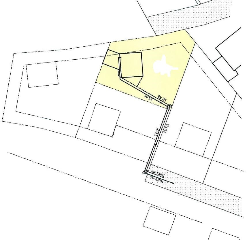

Aufgrund der Hanglage sollen wir Regen- und Brauchwasser nach unten hin abführen.
Dazu müssen wir eine entsprechende Leitung nach unten über das Nachbargrundstück zur dort befindlichen Straße führen. Der Verlauf über das Nachbargrundstück wird zusammen mit dem Kaufvertrag notariell in einem separatem Vertrag zusammen mit den Nachbarn (die zeitgleich kaufen) geregelt.
Für diese Maßnahme teilen wir uns dann mit den genannten unteren Nachbarn einen Revisionsschacht, an welchen wir beide anschließen und welcher dann in den dort anliegenden städtischen Kanal angeschlossen wird.
Dafür hat die Stadt bereits ein Kanalrohl auf die Ecke des Nachbargrundstücks verlegt. Hierfür werden noch Kosten in Höhe von ca. 3000€ in Rechnung gestellt werden, welche wir uns mit den Nachbarn teilen sollen.

Lageplan eines Grundstücks mit Grünflächen und markierten Bauflächen
2D-Lageplan eines Baugrundstücks mit gelb markiertem Bauplatz und Zufahrt
